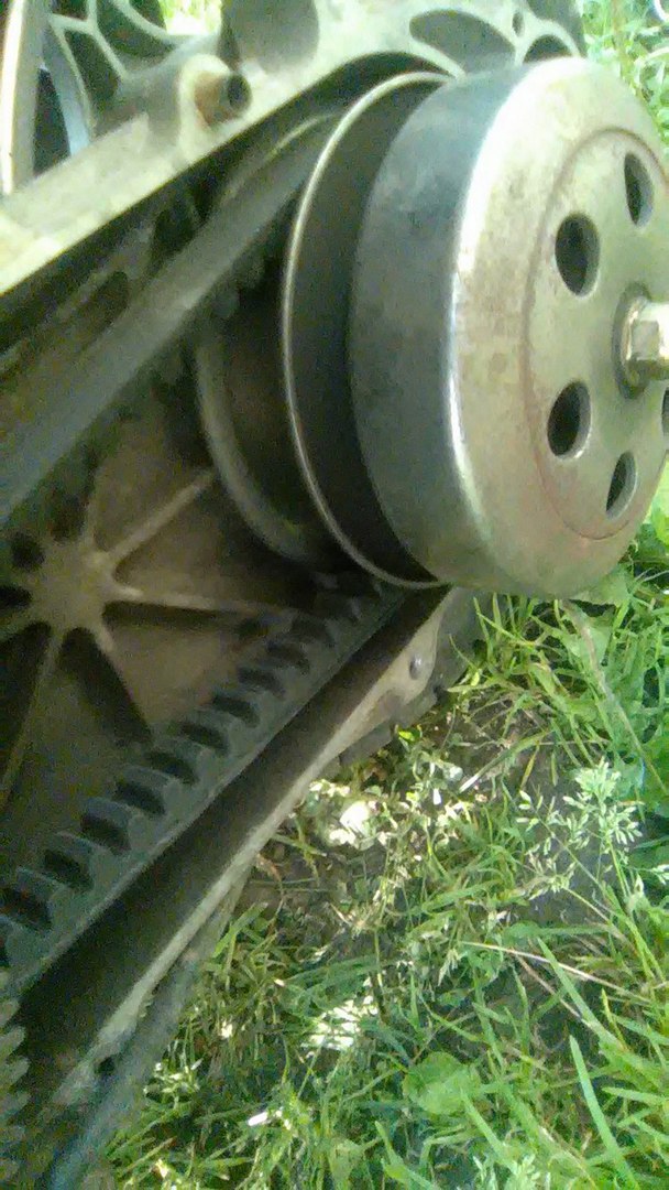

Всем спасибо кто помогал,проблема бензина в воздушке решена.Все было из за этого шланга,для примера я прям на заведенном подсоединял его и бензин прям вылетал.Теперь новая проблема нарисовалась.Завел я его,и пошла небольшая вибрация.Нажимаю на тормоз задний,пропадает.Причем колесо не вращается,прям на холостых.И еще,попробовал немного проехать,прям 1-2метра.Со стороны ножки кикстартера пошел визг напоминающий поросенка.Есть какие соображения что это?Крышку вскрывал ничего особенного не увидел,все прикручено.

Ставим диагнозы только по фотографиям теперь.

хорошо.а что фоткать?
 Заголовок сообщения: Re: бензин в воздушке
СообщениеДобавлено: 02 Aug 2017, 20:41
Вариатор например? хотя у нас специалистов по разным вопросам хватает, особенно в выходные :-D

Теперь сцепление (судя по всему), "визжит как поросенок"...

СообщениеДобавлено: 03 Aug 2017, 18:32
Свистеть может проскальзывающий или замасленный ремень, сцепление не должно, но всякое бывает, вплоть до воя подшипников и прочего дерьма.
СообщениеДобавлено: 03 Aug 2017, 20:51
Уже давно писали, при пробуксовке сцепления свистят колодки сцепления.
Лечится заменой на нормальные.
Вот чего у меня.
