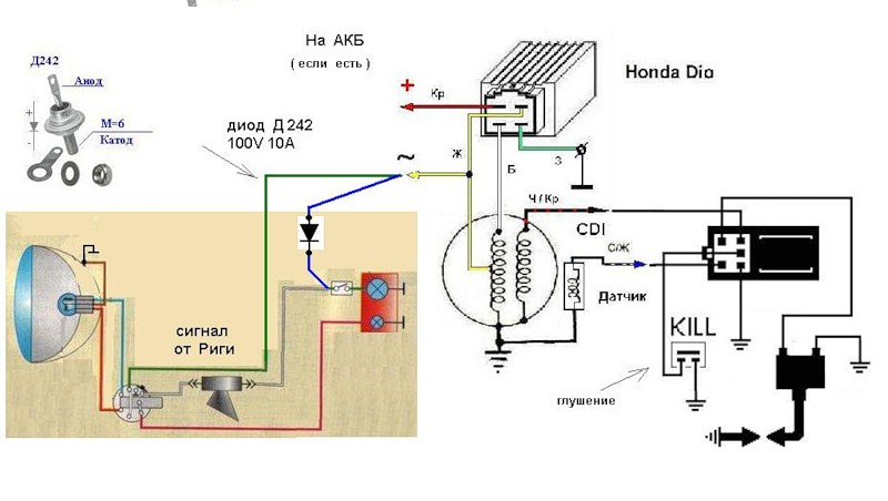

Мужики подскажите,сгорает постоянно коммутатор прямо сразу только включил зажигание! К коммутатор у подходит пять проводов,зеленый масса,сине-желтый датчик, черно красный от высоковольтной катушки, черно желтый на бабину, или как по научному, катушку зажигания и пятый это черно-белый он идет к замку зажигания на глушилку, так вот вопрос этот черно белый провод на глушилку, он должен быть под + или - он должнен быть? за ранее спасибо!

Этот черно -белый провод должен висеть в воздухе во время работы и глушить скут подключаясь к массе(-) через замок.
Схемно, он шунтирует либо ВВ-обмотку гены (чаще), либо индукционный датчик(реже).
Если коммутатор подключен к этим проводам его сжечь нереально. Проверяй проводку.
На черно желтом скорее всего постоянный (+), тогда катушка будет нагреваться и гореть. Это кз на массу через нее.
А вот откуда он берется?
Ищи косяк

Если у тебя коммутатор переменного тока, как он может сгореть при включении зажигания?
На него не должно подаваться напряжение с АКБ, никуда, зажигание вообще работает независимо от наличия батареи.
Значит у тебя где то косяк или замыкание в проводке. Сними коммутатор, включи зажигание и прозвони все провода на наличие напряжения на массу, если будет где то - копай дальше почему так.
Либо ты суешь коммутатор переменного тока, в мопед сконструированный под коммутатор постоянного тока.
