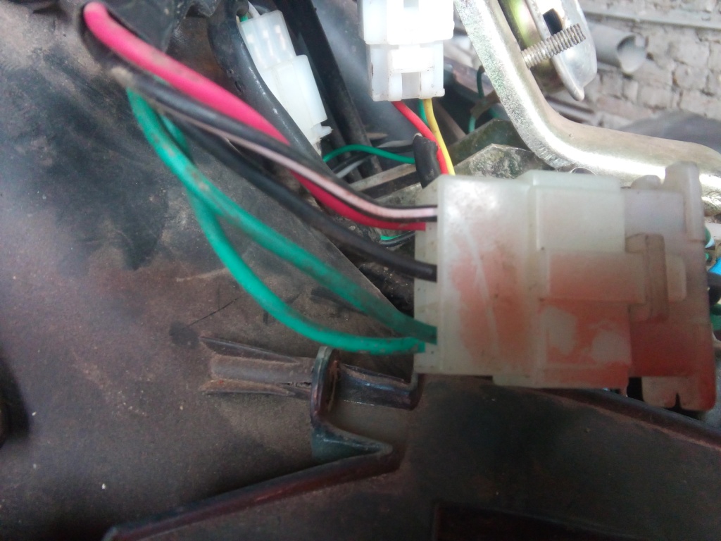

общий вид фишки
20180315_125545.jpg [ 188.45 KiB | Просмотров: 3367 ]

Возможно из-за этого не соответствия и не глушится:
Попробуй поменять местами эти провода
132.png [ 385.77 KiB | Просмотров: 3365 ]
Ок, завтра попробую - напишу!
Спасибо огромное за помощь!!!Все получилось как ты сказал! после поставил перемычку на фишке сигналки, и вуаля)) *THUMBS UP* :009<
