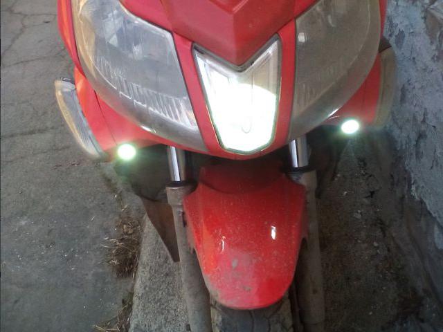

Сегодня поехал до знакомого, заодно заехал в авто магазин, купил вот такую вот лампочку, сейчас поставил.

Светит вроде как поярче обычной, не знаю сколько потребляет, но думаю поменьше обычной, 1,5 вата. Но главное не это, а чтобы светила получше.

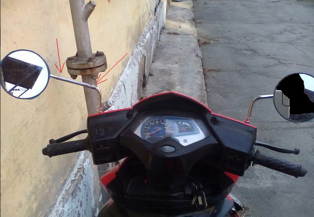

Доехал до знакомого он мне в варил пруток такой же по диаметру, удлинил вылет зеркала, и наклонил сам вылет, чтобы не вверх зеркало уходило, а в бок. Стало нормально просматриваться вся дорога, а не только мои плечи. Там где красные стрелочки, от сих по сих в варили железку. Правое зеркало тоже немного загнули чтобы не к верху уходило, а в бок. Зажали в тиски, накинули трубу и загнули до куда надо. Правое зеркало удлинять не стал, хватает левого.

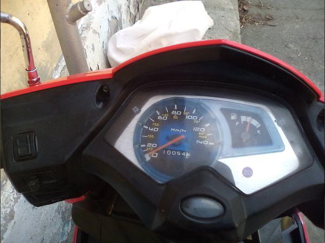

Вот собственно мой пробег на сегодняшний день, езжу немного, да и особенно некуда. Лампочка конечно это все мелочи, а вот левое зеркало безопасность на дороге.
