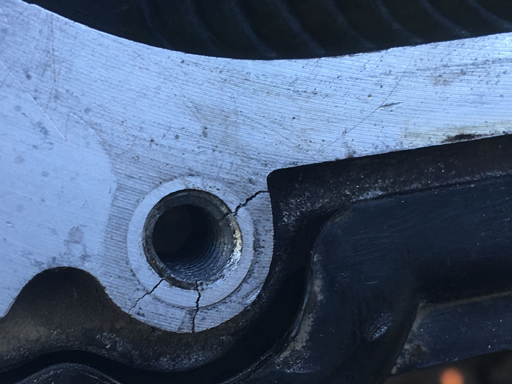

У меня сегодня неприятность вышла, лопнуло ушко крышки головки. Вчера вроде как обычно все закрутил, а сегодня откручивать, а один болт снизу ни в какую.. Да там еще и не подлезть никак. Пришлось снова снимать мотор с рамы, чтобы получить свободный доступ к этому болту, хотя так не хотелось снова этого делать. Выкатил мотор, час провозился, все шлицы болта слизало, кое-как я его конечно скрутил, но без последствий не обошлось. Ладно бы еще только крышка, но там и дальше проблема, в резьбе самой головки в этом месте...
IMG_0985.JPG [ 150.97 KiB | Просмотров: 6135 ]
Я так понимаю, что это попадос еще и на головку, ибо болт туда вкручивается, но в любой момент это все может развалиться и едва ли она в этом месте еще 2-3 вкручивания перенесет...
Вот и возник вопрос: поршневая уже заменена кем-то ранее на 72сс, а головка по всей видимости родная, 50-кубовая стоит со всей начинкой (распредвал, рокеры и прочее). Как правильнее тут поступить? Есть вариант купить такую же б/у головку с крышкой за 600 рублей или уже поршневую новую и новую головку на 72сс менять разом? Читал где-то, что при замене головки рекомендуют распредвал, коромысла и клапана оставлять стоковые, родные. Теперь вот сижу в думках...

Резьба в головке и крышка это хрень.
Крышку нельзя просто сильно закручивать, отверткой с головкой одной рукой и все.
Возьми гайку М6, подложи с обратной стороны и на фиксатор резьбы вкрути шпильку М6 в головку и гайку.
У меня так все 4 винта были сделаны :-D
Покупка БУ головки это лотерея, без опыта я бы не рекомендовал в принципе, скорее всего там седла убитые уже, как у большинства всех кривых мопедо-мамкино-механиков...
Распредвал не делиться на 50 или не 50, есть стоковый есть не стоковый. Если родной в хорошем состоянии, менять его смысла не вижу, особенно если с ним ранее мопед нормально ехал.
Коромысла смотреть по износу, если виден - замена. Постель желательно оставить родную, заводскую, если она еще заводская.
С новодельными запчастями могут появится и другие проблемы, такие как например болтающийся распредвал или пережатый распредвал...

Benzin5413, о, про шпильку не подумал, спасибо за совет :)

До 7000 раскручивается, но только на подножке... А может быть дело в мембране карба? На вид вроде целая, но вдруг все же нет герметичности, все же не новая.. Есть смысл ее попробовать заменить? Про старые ролики тоже думал, но теперь только после того, как крышку новую найду, старую уже не поставить все равно.

Вот это и останавливает, т.к. коромысла и распредвал стоковые просто в отличном состоянии..
А чем головка 72сс от 50сс отличается принципиально?
 Заголовок сообщения: Re: Перестал ехать...
СообщениеДобавлено: 27 Май 2018, 23:44
Dimonius писал(а):
Чуть большей камерой сгорания, а главное размерами клапанов и седел.
