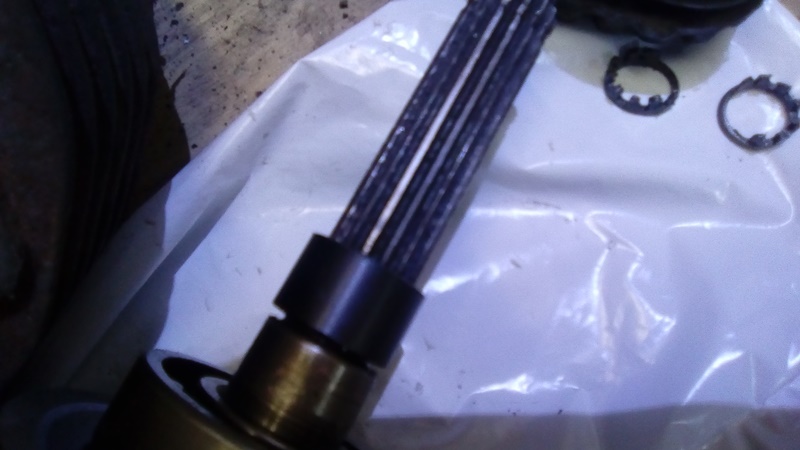

Вот фотки ,и есть еще вопрос как снять распорную втулку что на шлицах? или она месте с коленвалом собирается?
подшипники наверное нужно слегонца нагреть горелкой или так сбиваются а потом съемником?

Комментарий к файлу: не могу понять как снимается эта втулка
IMG_20180529_220530.jpg [ 91.72 KiB | Просмотров: 16237 ]
