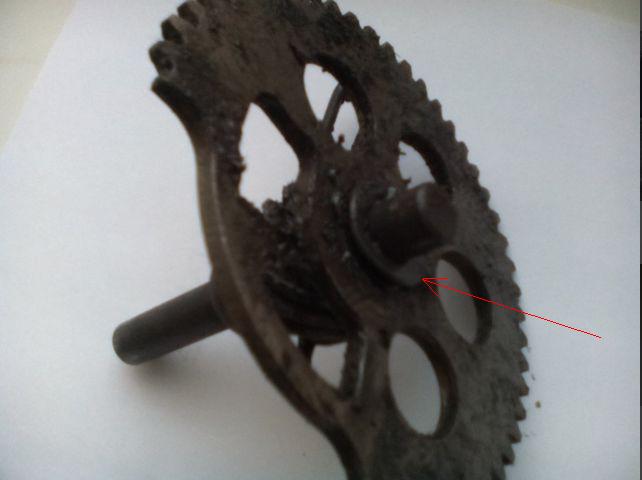

Проблема с западанием ножки, и сильным треском метал по металлу, была из за Шестерни привода кикстартера.
Зубья которые расположены на коленчатом валу, били по зубьям этой шестерни, и треск был ужасный.
Для начало я осмотрел гнездо куда ставится эта шестерня, и заметил что там нет никакой дополнительной втулки, которая бы вставлялась в картер двигателя, а затем на неё уже ставилась эта шестерня. Гнездо потихонечку разбивается, покрутив туда сюда и слегка наклонив шестерню в сторону, влево, вправо, понял что она задевает и бьет по зубьям на колен вале. Был вопрос почему это происходит. Потом заметил какое то кривое и погнутое колечко на самой шестерне.
Снял кольцо, и думал что из за того что оно кривое может что то и задевает. Постучал его молотком, и при каждом ударе оно как то странно деформировалось, оказалось что оно пластмассовое, и я его расплющил, сломал пополам и испортил. Но посмотрев механизм, понял, что оно наоборот мешает углубится этой шестерне в отверстии картера, затем вообще его выкинул.
