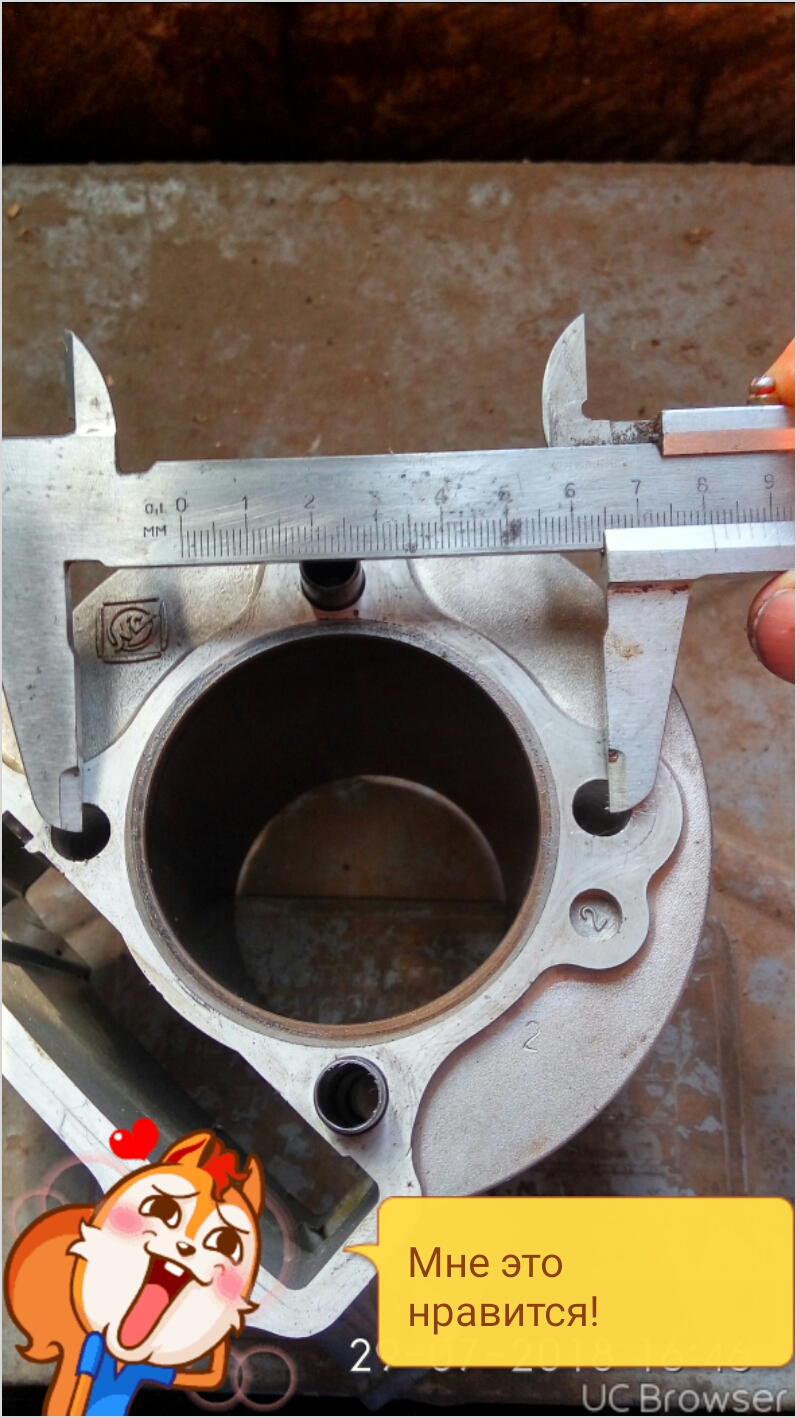

Здравствуйте! Год назад поменял движок на своем юбене 150, упала компрессия(6 кг/см/куб). Снял головку - задиры на поршне и цилиндре, на поршне нижнее компрессионное кольцо залегло, снять не могу. Вопрос вот в чем, думаю куплю поршневую новую, а таких нет в продаже. Чо за размер такой у меня?, поршень 61 мм,(в продаже есть), а вот между шпильками в центрах, по диагонали 81 мм, гильза цилиндра наружный D 64.5 мм., что за диагональ 81 мм, на старом 76, где купить? Подскажите есть ли на Али?

Двигатель с нижним или верхним креплением?
61мм это 170сс.
64.5 по наружней гильзе вполне стандартный размер нормальной ЦПГ под расточенный картер.
Хрен его знает какое там межцентровое на 157 моторе, но по фото обычная стандартная поршневая...
Вбей в гугл картинки "цпг 61мм 157qmj" и попробуй найти отличную от твоей....
На ябенах стоит самый обычный 157 мотор, по крайней мере все прокладки ЦПГ с них легко вставали на мой, кроме прокладки вариатора, тк. на ябене короткий картер под 10 колесо.

у меня Yiben 150T-10 колесо 130х70х13,движок прежний самый обычный для 150 -157QMJ.новый движок ничем не отличается встал как родной.обкатал как положено.заметил что тяга на нем лучше.ремень с завода 842.после обкатки поставил тюнингованный варик.100 км без проблем.пару раз разгонял до 110.на старом движке так не разгонялся.мерял навигатором скорость.но вот снял головку и на тебе.поршень 61 мм.а между шпильками по центрам 81.а на старом поршень 57мм,между шпильками по диагонали 76 мм,а на новом 81.в наших магазинах есть и 170сс,и 180сс и даже 200сс,но у них между шпильками 76 мм.такого размера как у меня никто не видел.помогите на али найти.

А не получилось ли так, что тебе в магазине попалась левая цпг? и ты решил что у тебя мотор не стандартный?
Разбирать свой мотор не буду, но завтра вечером буду распред переставлять, могу замерить межцентровое по шпилькам +- километр, но думаю отличу 76 от 81мм.
о? я могу замерить постель распредвала! она же идет по межцентровому цилиндра? минуту!
53.7 на 76мм усредненно, +- пару десяток, на стандартном 157 моторе, замерял по головке цилиндра.
Если мотор с нижним креплением то возможно это 161qmk.
У них возможно и цпг несколько другие и межцентровое иное.
Вот для раздумий. http://maxiscooter.com.ua/shop/product_1096.html
Межцентровое 57мм, в то время как на обычном 157 межцентровое 54мм, скорее всего и диагональное межцентровое на 161 больше!
Возможно это и есть ответ.
Вот надыбал по быстрому, вроде кто то писал про этот сайт что не кидалы.
http://scooter-ani.ru/product/tspg-4t-1 ... 70sm3-d61/
Подробности уточняй!

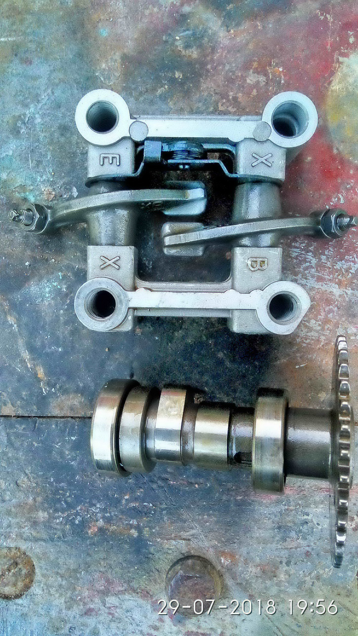

Как бы у тебя 158 мотор не оказался...сделай фото распредвала и головки чтобы было видно оребрение.
Ибо 150T-10 говорит о том что там 150 кубов с 10 колесом...а у тебя 170 кубов с 13 колесом...
Да и кожух обдува сильно стремный, пахнет стелсом! :-D или 161. что лучше в разы, но тоже гемор некоторый с запчастями.
На 161 коленвал другой нежели на 157, у него левая цапфа толще, 16мм вроде вместо 14 или 12 у 157мотора.

вот фото распредвала

по ходу у меня как писали выше ЦПГ 61мм - 170cc ( 161QML, 161QMK ) http://maxiscooter.com.ua/shop/product_1096.html
