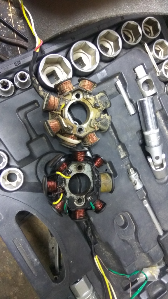

Здравствуйте уважаемые форумчане,извиняюсь если повторяюсь.Суть проблемы таковы,поменял двигатель на 50 куб скутере на 150.С механикой потихоньку разобрался по похоже не дооценил электрику.Итак похоже пока аккумулятор был подсажен напряжение на нем было не более 14В сейчас похоже аккумулятор зарядился и идет перезаряд при запуске на холостых и если немного подгазовывать напряжение не более 14 но при движении мин через 2-3 на оборотах выше среднего напряжение на клеммах доходит до 17-18В свет фары при этом не изменяется, регулятор напряжения стоит от полтинника свет при этом на холостых еле-еле при движении все хорошо.Если бы не вольтметр то и не обратил бы внимания что идет перезаряд.Подключал регулятор напряжения со 150, напряжение на клеммах стабилизируется на 14.4В и фара перестает реагировать на обороты т.е.на холостых свет давольно таки приемлим но регулятор начинает немного греться и по двигателю слышно что он идет в нагрузку.Подскажите как правильно подключить регулятор со 150 и возможно ли это вообще.На регуляторе от 150 идет отдельный провод?Куда он?

Ну как я понял проблема была в несовместимости проводки 50 с генератором 150.Поставил статор от 50куб.И всё стало на свои места,свет на холостых стал работать как прежде на 50 т.е.вполне ярко,зарядка на аккумулятор идёт как положено,не превышает порог в 14.3-14,5 В.Проехал на нем порядка 30км перезаряда нет.Пока доволен.

СерегаОмакс
А вот это интересно. То есть статор от полтинника спокойно встал на место в 157-й мотор?
Это значит, что обратная замена тоже возможна? То есть статор 157-го станет в полтос?

Эпикуреец писал(а):
СерегаОмакс
Ну да,встал без проблем.Лично увидел в них одну разницу,на 150 железо толще. На фото верхний с 50,его и поставил.P/S 150 двигатель брал б/у 100% уверенности что там стоял родной статор нет *DONT_KNOW* Сейчас нет доступа к скутеру,как доберусь прикину статор снятый со 150 на 50,отпишусь.Но есть небольшое сомнение что за счет толщины статора может ротор не встать на место.

СерегаОмакс
Там регуляторы напряжения совсем разные.
Естественно генераторы не подходят.

GROважно не это, можно ли на полтос вообще поставить генератор (статор и ротор) со 150-ки. С регуляторами и проводкой можно потом все решить, заменить и переделать.

Эпикуреец
Так уже ставили.
Там только ротор на ступицу переклёпывали.
