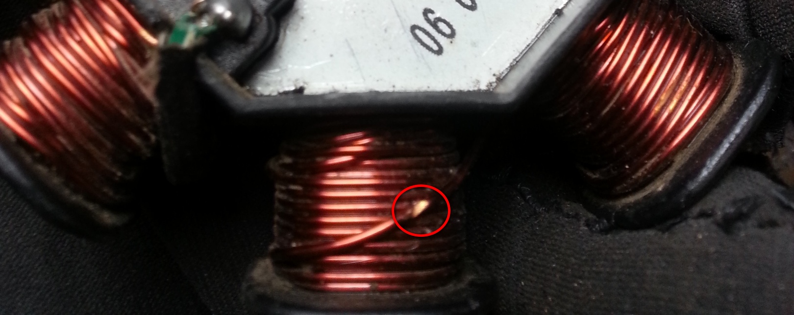

Вот так выглядит статор генератора моего скутера. От него приходит на коммутатор бело-голубой провод с индукционного датчика и бело-зеленый (от высоковольтной катушки?). Красно-зеленый (рабочая обмотка?) идет в регулятор напряжения. И белый провод (управляющая обмотка?) он идет в регулятор напряжения и только на нам у меня есть напряжение.

зеленый с белой полосой- масса. с красной- рабочая световая (~10в), белый- рабочая зарядная (~12в). прозвони зелено-красный от клеммы на разъеме до места спайки его на статоре с двойным эмальпроводом
