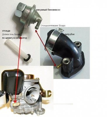

Юлия3000
Проверь как работает вакуумный бензонасос который стоит на бензобаке. От него идет два шланга, один нижний шланг на бензонасосе идет в патрубок, тот что повыше идет в карбюратор. Отсоедини шланг со входа в карбюратор, из него должен течь бензин, но только после того как создается разряжение в вакуумном бензанасосе. Для этого отсоедини второй шланг с патрубка и втягивай в себя воздух. Проверь как работает эта система. Не должно быть никаких посторонних подсосов, пропусканий воздуха, и течи бензина по тому шлангу с которого ты втягиваешь воздух. Он должен течь по тому который подключается к карбюратору.
