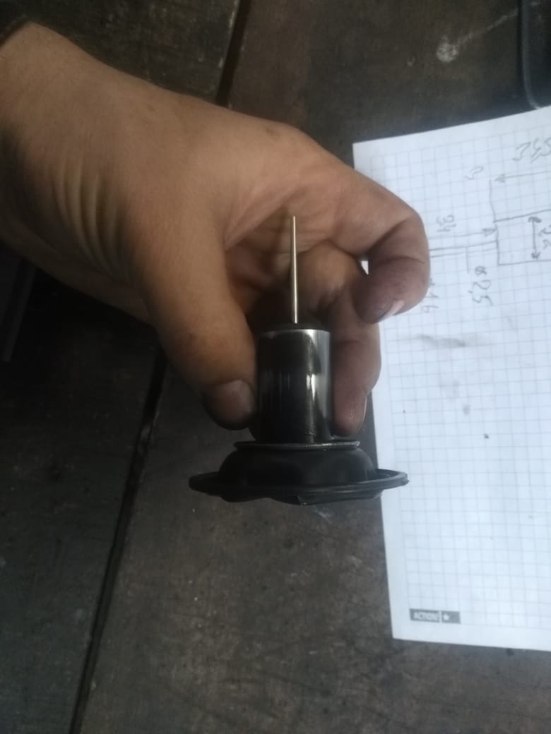

Друзья! Проблема с карбюратором МИКУНИ.
Заедает диафрагма! (или игла с цилиндром)
Короче скутер внезапно теряет тягу и не едет больше 60! Постучишь по карбюратору, и вроде нормально, тяга востонавлевается! Но не на долго.
Снял я диафрагму с цилиндром и иглой! Рязинка целая, обмазал моторным маслом цилиндр, хватило на три дня! И опять тяга стала пропадать.
По идеи заменить бы диафрагму в сборе с иглой, но где купить? Может кто покупал на алиэкспресс, поделитесь!?

Промыть и внимательно осмотреть иглу и золотник для определения места заедания По результатам осмотра принять решение( подшлифовать или замена)
СообщениеДобавлено: 04 Nov 2019, 15:25
Сообщений: 1168
Скутер: GXomegaS150
Стаж: ∞∞∞
Дроссельная игла должна иметь небольшой люфт(немного болтаться в посадочном месте).Без этого свободного хода дроссель и закусывает.Исправьте,что наколхозили с иглой и всё будет гут.

Комментарий к файлу: А это Мембрана с карбюратора мекуни Которая у меня заедает, видно что краска на ней стерлась...
a4f42778-c593-40bc-96c7-65b389f5d140.jpg [ 44.18 KiB | Просмотров: 10028 ]

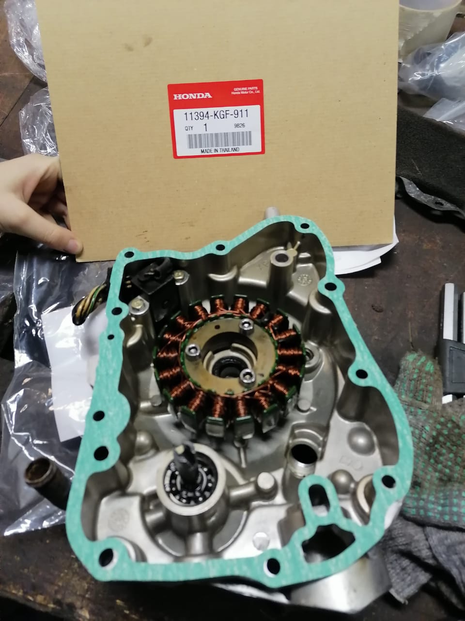

дошли нужные запчасти, и руки до ремонта
Комментарий к файлу: конечный результат! Прогрел до вентилятора, масло не течет! И колесо стало на много выше от земли чем на старой подножке.

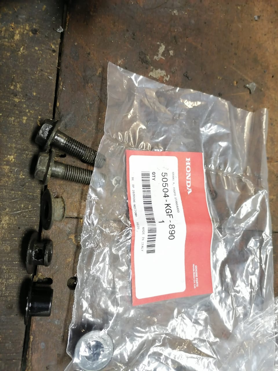

Комментарий к файлу: Хондовскую втулку пришлось поставить наоборот.
07db423b-eecc-4c31-9f79-0a763deccd9d.jpg [ 95.17 KiB | Просмотров: 9680 ]
Комментарий к файлу: это втулки которые вставляются в подножку, немного длиннее чем стелсовские, модно подточить, я поставил как есть.

Комментарий к файлу: кому нужна прокладка крышки, вот номер от хонды! Цена 400р на экзисте
02506708-1c92-418d-b1f7-bcf54c6de36d.jpg [ 120.08 KiB | Просмотров: 9680 ]
