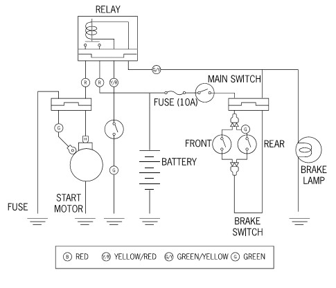

Простая, но рабочая схема подключения стартера.
Сх. подкл стартера..jpg [ 28.19 KiB | Просмотров: 5700 ]
