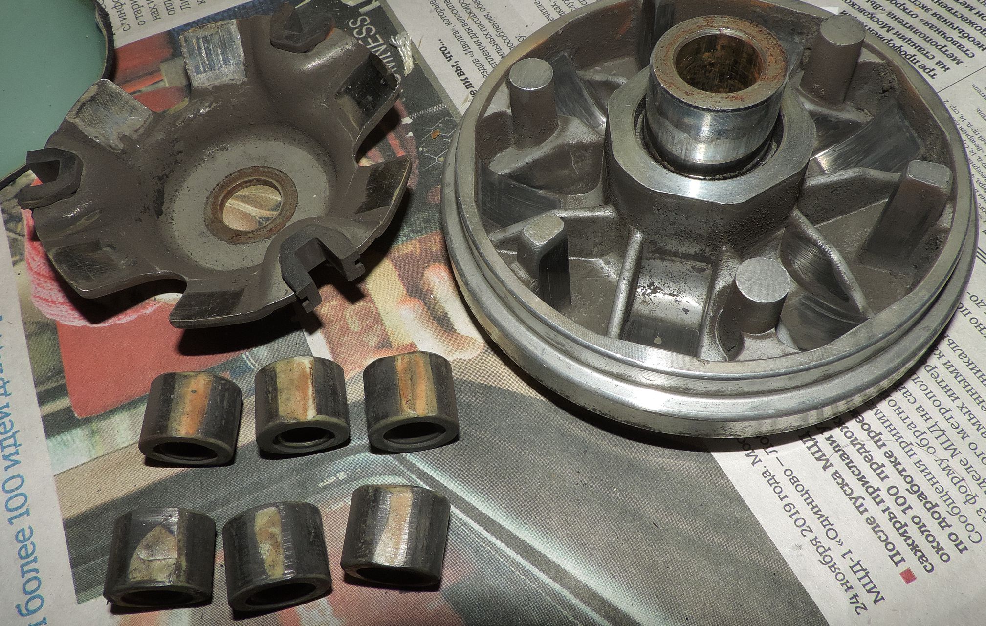

А вскрывал я вот из-за этого звука
https://www.youtube.com/watch?v=rijln1T0UKQ
При снятых вариаторе, ремне и торке звука нет.
Вариатор годный, он 7 тыщ прошёл.
DSCN4537.JPG [ 660.18 KiB | Просмотров: 12633 ]
Ремень поверлинк, без белой каймы, прошел 17 тыщ
DSCN4542.JPG [ 123.38 KiB | Просмотров: 12633 ]
А вот с торком интереснее всего, во-первых, при раздвигании шкивов подвижный полушкив почему-то идет прямо, а должен немного поворачиваться; во-вторых между шкивами болтается какое-то кольцо :-o
DSCN4549.JPG [ 86.54 KiB | Просмотров: 12633 ]
DSCN4548.JPG [ 133.29 KiB | Просмотров: 12633 ]
Возможности разобрать торк здесь у меня нету. Торк прошел около 18 тыщ.
Засада блин.

кольцо эт сальник. подвжная щека немазана была скорее всего, пожрала неподвижную, по которой елозит, люфт превысил пределы, потому сальник выпрыгнул. тем временем направляющие сухари разбили свои канавки, поэтому подвижное прямо ходит.
разобрать проще всего зажав гайку платы сцепления в тисах, вертя все в сборе, прижимая чтобы пружина не сильно стрельнула. или газовым/разводным/пимцами гайку отвернуть. опять же, в глубоких тисах удобнее- положить торк на ствол подвижной губы, плату сцепления поджать губами, и обезгаить без опаски что бахнет
