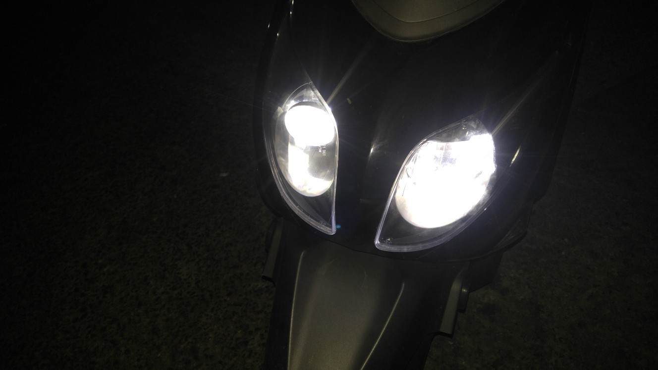

Фото как фары себе сделал - из фары мазды лед.
Ночью вообще бомбейски ездить стало..

Стекло оставляешь штатное, а начинка вся другая? Или полностью всё с Мазды? Правда, я ночью не езжу. Дороги такие, что днём все ямки не отследишь ... . А штатный переключатель поворотов - это чудо! Пришлось прикручивать звуковой повторитель. Иначе можно было и влететь на перекрёстке. На Али выписал обыкновенный, пришёл. Но этот сезон вообще у меня под угрозой. Коленка. Пошёл второй месяц , как на больничном.

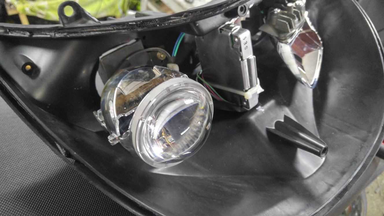

Стекло и корпус штатный .
Отражатель выкинул и купил битую одну фару би лед ( 1 тыс рублей вышла на авито))
Там в ней линза лед ближний и рефлекторный лед дальний.

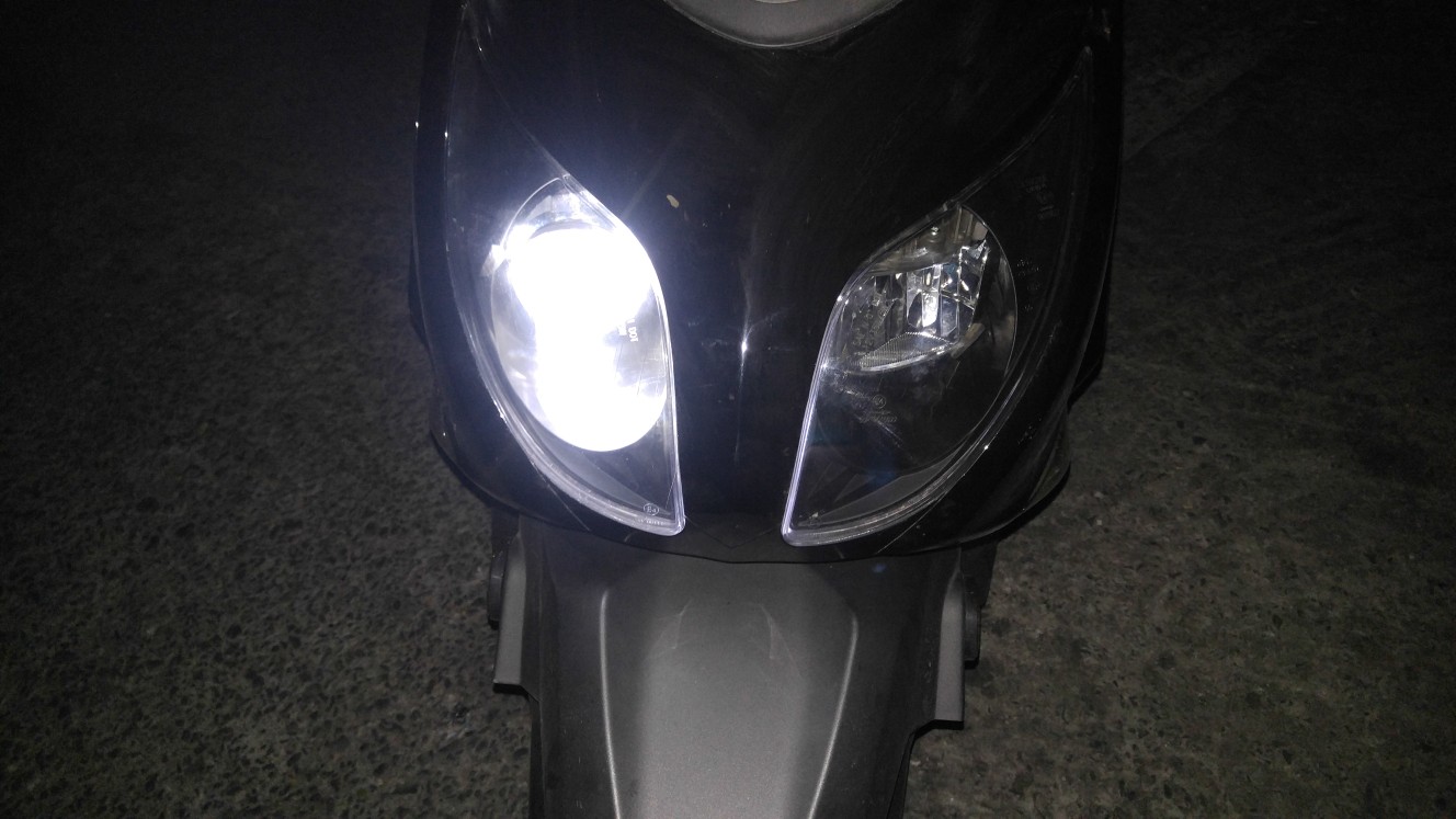

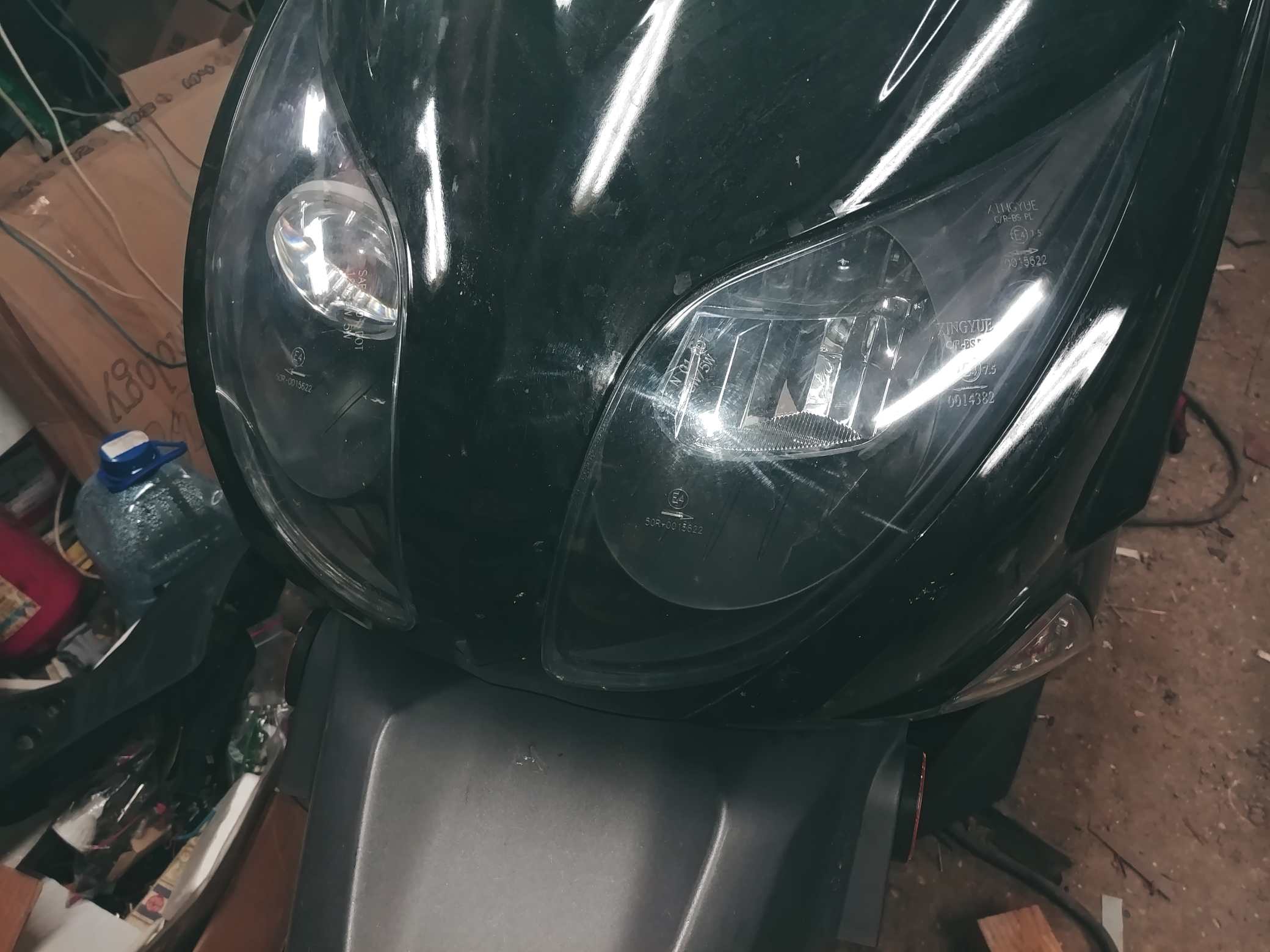

Вот так примерно светит
Комментарий к файлу: Ближний + дальний
20190903_222350_compress59.jpg [ 168.63 KiB | Просмотров: 36525 ]
20190903_222339_compress25.jpg [ 144.93 KiB | Просмотров: 36525 ]

А энергопотребление какое у этих лэдов?

750 милиампер каждая , 1.5 А всё вместе.

Шикарно. *THUMBS UP*

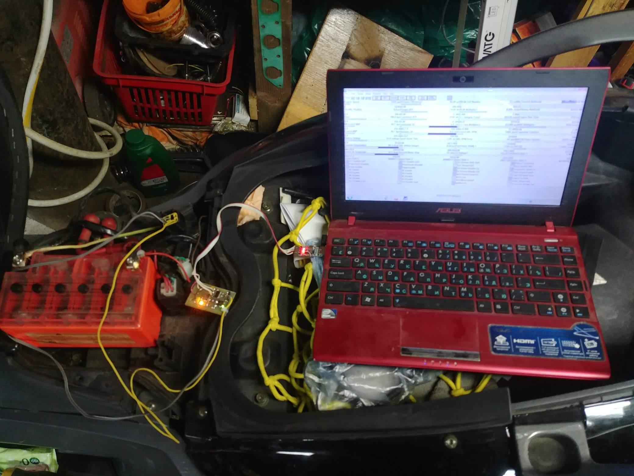

Вообщем собрал я диагностику на скутер... Он мне показал кучу графиков - ничьего не понял , но было интересно))
