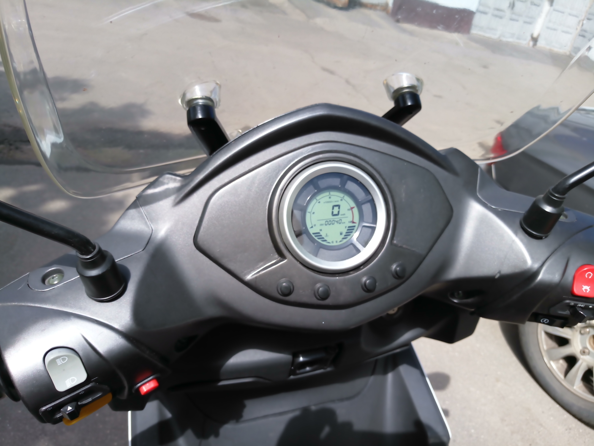

Поменял спидометр на универсальный с Али.
P00614-104538.jpg [ 336.38 KiB | Просмотров: 37134 ]
 Заголовок сообщения: Re: Innocenti Radium T5 300i
СообщениеДобавлено: 14 Jun 2020, 13:05
Сообщений: 93
Откуда: Москва, Измайлово.
Скутер: Инноченти, Малагути
Стаж: 12
Надоело, думаю как и всем, что показывает он всё, что угодно, только не скорость.
P00614-103942.jpg [ 1007.7 KiB | Просмотров: 37139 ]

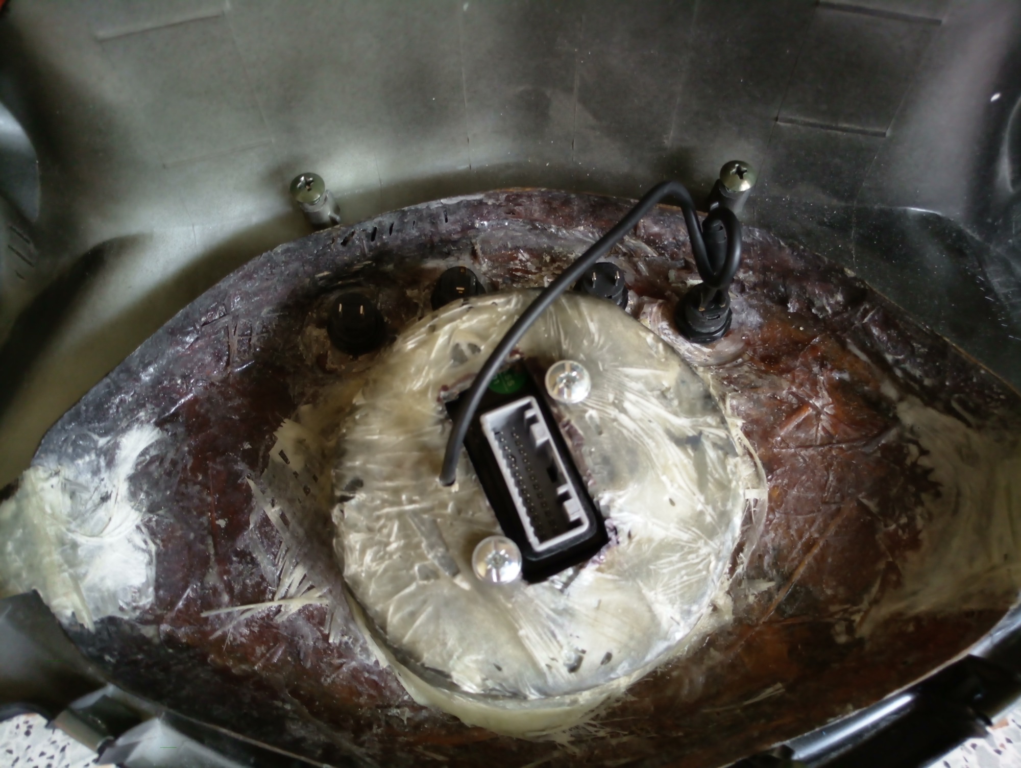

Основу слепил из стеклоткани. Сначала сделал слепок родной в гипсе, потом подгонка под новую форму и , собственно, стеклоткань на эпоксидке.
Чёрная она от того, что решил посушить с духовке, да забыл про неё.
Чуть подгорела.
Торчащий провод- это Кнопка управления/переключения/программирования.
Вывел её с боковины корпуса на внешнюю кнопку.
Остальные кнопки на панели :
Включение светодиодной доп. лампы
Открывание багажника
+ резервная.

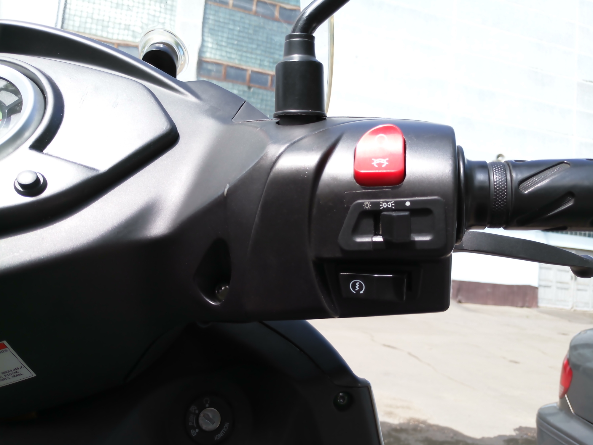

Пока возился с приборкой оборвал почти все повода на пультах.
Что-то восстановил, что-то не получилось.
В итоге поменял кнопки на универсальные.
Также добавил кнопку аварийки.
