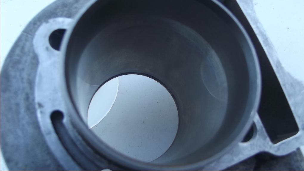

Смотрите фото цилиндра.
6.JPG [ 37.17 KiB | Просмотров: 7312 ]

Александр 20018 писал(а):
Кто скажет что эта за надпись.
На фотках ничего не видно,но так эти цилиндры китайские и выглядят когда вырабатывают свой ресурс,они не доживают до ступенчатой выработки.Нужно мерить микрометром и всё станет понятно.

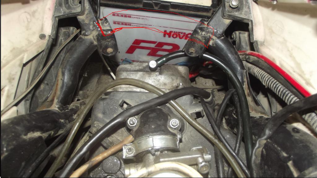

М да, ездил себе до этого кайфовал, наслаждался жизнью и скутерным полетом, как ласточка до сегодняшнего дня. До этого было впечатление что едешь не на 160 куб, а на 170, и все то меня устраивало до сегонешного дня, пока не решился поменять кольца местами. Наслаждение от поездки какое то неописуемое, сравнивал с ямаха гранд аксис 100, что то подобное только лучше, идеально едет при малом газе, разгонялся до 80 -90 с горки, в горку 60 легко и просто, еле давая газу, обкатки особо и не просит. Седни снимаю разбираю двигатель, течет масло из под прокладки сверху, ладно попросил товарища привезти герметик, намазал все ок, проблема устранена. Решил проверить как у меня клапана держат, проверил и обнаружил небольшую такую течь, еле еле на впускном. Опять корешка прошу в магазине притирку купить, купил, притираю, не притирается. Корешка снова попросил купить мне самую крупную фракцию, привез какую то жижу, типа масла. Как я это клапан ни тер, от этого он стал течь еще сильнее. Ну думаю надо в магазин за новой головкой съездить, это совсем худая стала, а это только после завтра. Опять корешка спрашиваю у тебя есть головка запасная, он тащит говорит вот какая то, проверили всё ок не течет, давай ставить. То направляющие забуду поставить разбираю заново, то крыльчатку охлаждения, снова разбираю собираю. Пока корешок ездил за пастой притирочной решил поменять подшипники на руле, поменял, закрутил, собрал, типа итак все ок. Вообщем типа отрегулировал клапана собрал, все установил, докрутил, завожу. Завелся, да как затрещал мама не горюй, слышно за 100 метров как клапана стучат даже тому кто в этом ничего не понимает. Ну ладно чо поехал домой, еду клапана трещат, звук такой дебильный, Ещё и руль в какую то не ту сторону повернут, руль вправо едешь прямо, ну думаю пипец какой то, и по мощности напоминает больше кубиков 150 а не 160. Ну что делать еду получаю не удовольствие, ладно народу мало а так стыдно даже очень, приехал сразу заглушил чтобы другие не слыхали. Тут вспомнил корешок болгарку просил, поеду думаю к нему обратно заодно клапана может настрою. Еду опять немного стыдно и больше стремно, быстрее бы уже всех проехать и доехать.до места назначения. Хотел было открутить клапанную крышку на собранном скутере ни шиша, не могу подлезть, конструкция рамы не позволяет, и ключей нормальных нет, закручено так что ключи обычные проворачиваются. Опять шо ли думаю двигатель снимать с рамы, так неохота, ну шо делать все равно придется, как то проблему решать надо. Потом давай смотреть конструкцию рамы, что эта за гребенная перегородка которая не дает мне подлезть к клапанной крышке, смотрел, смотрел и понял что большой роли она не играет, решил её спильнуть для удобства своего. Взял балгарочку и сделал задуманное, все ок, идеальный подступ ко всему, дальше уже дело техники. Настроил клапана,закрутил крышечку, завел, такое звучание стало приятное, еще 5 раз заглушил завел, хорошо, приятно слушать, поставил си душечку на место, довольный своим делом поехал домой. Остановился выпрямил как на велосипеде руль поехал дальше, ладно думаю остальное мелочи завтра доделаю а то темнеет. Как бы так скутер едет ничего, но не так мягко как раньше, в этом есть какие то свои особенности при расстановки колец. На фото красным указано где была труба и как я её спилил, она как раз проходила под верхними болтами клапанной крышки, и не давала свободно подлезть.
1.JPG [ 87.77 KiB | Просмотров: 7350 ]

И снова очередная тема этого скутера. В данный момент эксплуатации этого скутера, заметил много изменений, работы данного аппарата. Впечатление такое, как будто едешь на мотоблочном двигателе с тракторным выхлопом, или что то среднее между ними. Как думаю замена всего одного кольца все так изменила, да и крутиться колен вал стал немного тяжелее. До самого того момента он работал как сверчок, и просто летел, сейчас как тяжелый трактор. Покоя мне не давали новые клапана, можете посмотреть и сравнить разницу. Неужели думаю они так серьезно все меняют, может быть конечно, и не без того, но большим плюсом здесь играет свою роль головка цилиндра. Выполнена она у этого скутера немного по другому, а именно каналы впуска и выпуска. Эта головка сделана действительно грамотно, она моментально подает бензин в клапан без всяких задержек, тоже самое обстоит и с выхлопом. Угол наклона сделан так, как будто препятствий вообще нету и они отсутствуют, моментальная подача бензина при открытии клапана, плюс может быть и клапан какой то новый добавляет свой эффект. Пока еще не знаю насколько разная камера сгорания этих головок, но может быть какое то отличие и есть, это надо выяснять.
После установки стандартной головки цилиндра, что взял у кореша, разница появилась ощутимая, неужели именно в этом аппарате китайцы сделали что то хорошее чтобы уйти от старого привычного 157? Этот аппарат действительно другой, 157-Н.
1.JPG [ 61.8 KiB | Просмотров: 7316 ]
