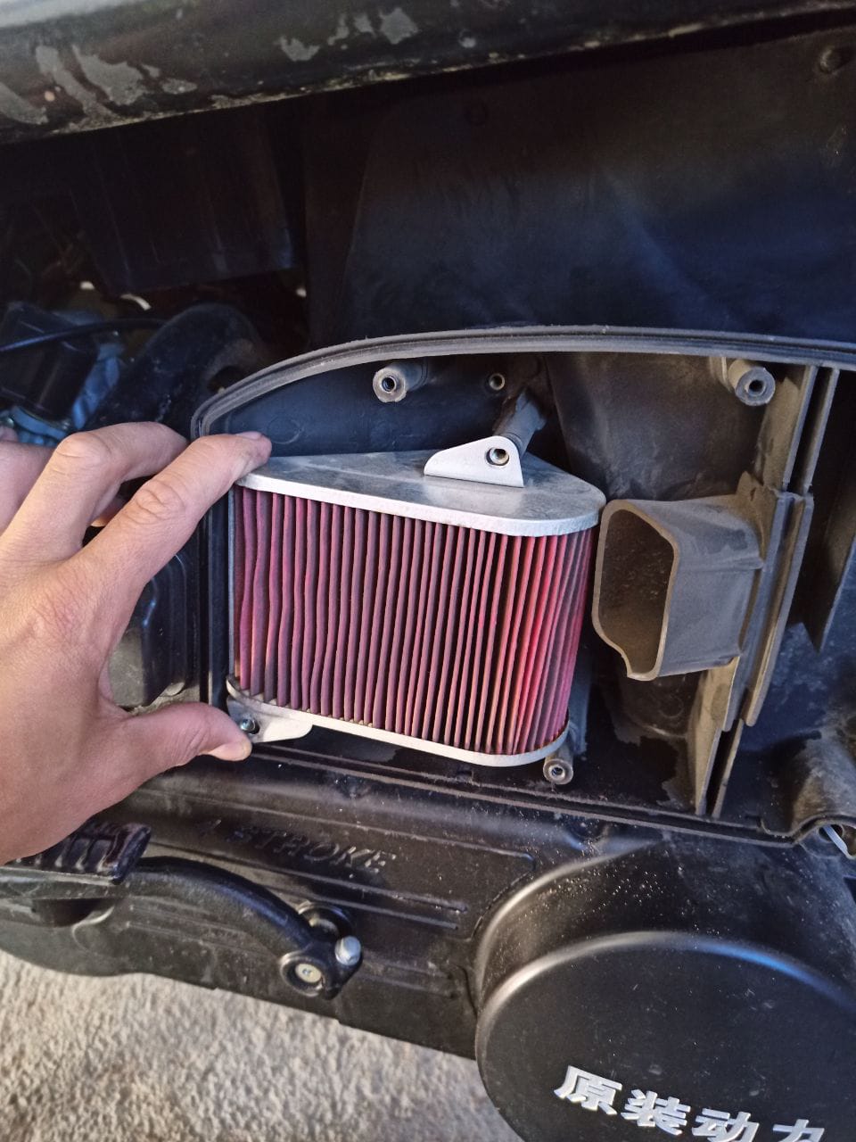

Все добрый день, Аппарат пришел, в хорошем состоянии, едет не хуже моего бывшего маджести 125, в целом полностью обслужен, но в ходе ТО возник вопрос по воздушному фильтру. его замена пока, не требуется но на будущее хотелось бы понять где его искать. Вот фото, гугление результатов пока не дало, может ктото по внешнему виду опознает.

https://www.scooter-city.ru/spares/item_7041.html
Оперативно! Спасибо большое!
