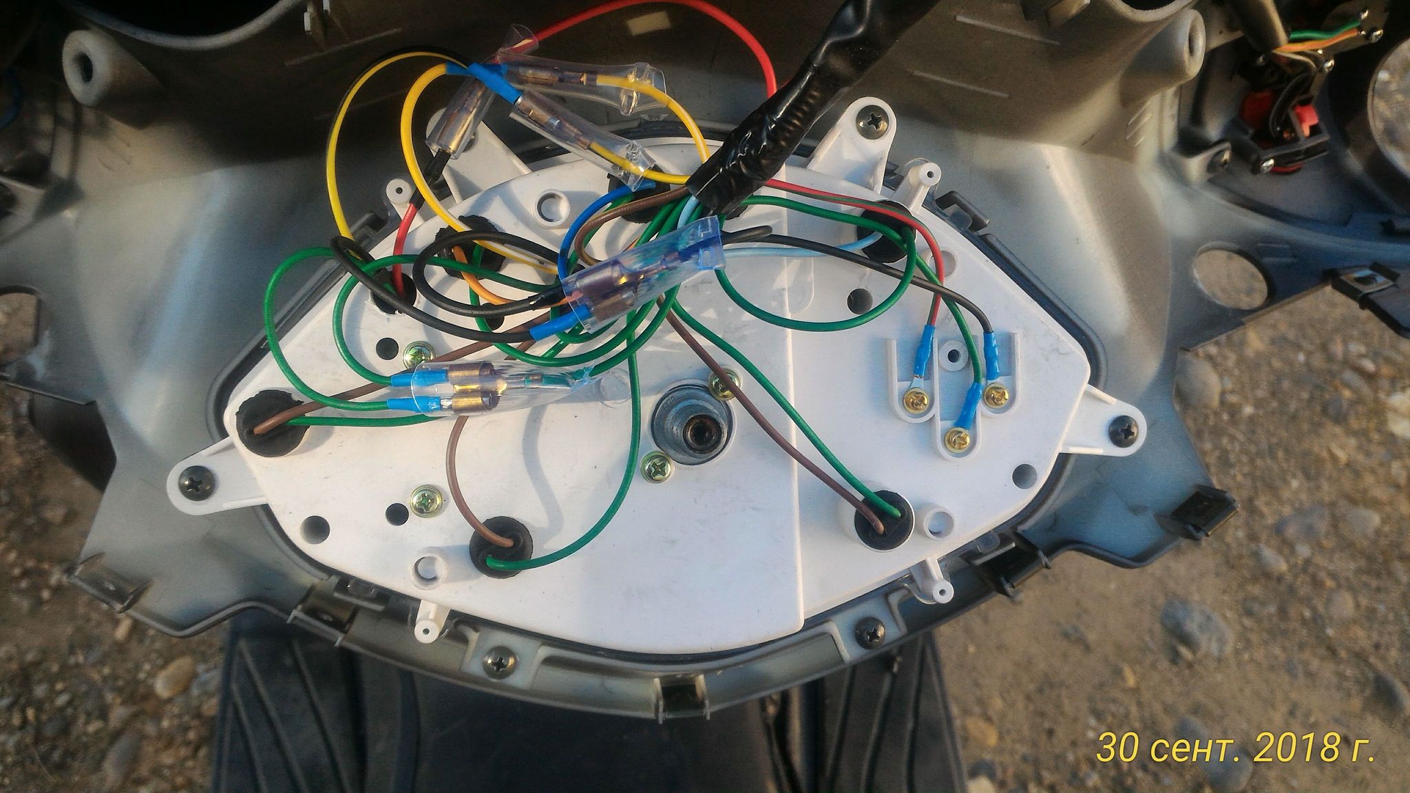

Поставил вот такую приборную панель Пока использую только Повороты, Скорость. Как, точнее, куда подключить Тахометр? Штатный, родной у нас куда подключается? Блин, вот что значит - нет родной схемы!
Прямо вот так, вторым этажом?
Классная приборка, но может помучиться и вставить в штатное место?
Тем более, что по габаритам прекрасно помещается.
Я, когда ставил себе универсальную, вскрыл нашу и определил провода от тахометра.
Там, по моему, из зоны тахометра выходят три провода, два жёлтых и белый или наоборот.
Два на освещение, один управляющий.
Я попробую посмотреть, вроде я фотки делал.
Неа! Я очень нерешительный.
Буду очень благодарен за уточнения по подключению.
У меня принцип, не менять ничего штатного без возможности возврата к первоначальному виду.
Я же себе сделал вставку по форме штатной приборки и поставил универсальный спидометр.
Причём в твоём случае и напрягаться сильно не надо, плоская вставка вместо штатной и к ней прикрутить новый.
Я специально дал фото такой приборки. Она очень удачно раскрывается на две половинки.
Располовинить и прикрутить верхнюю часть к вставке.

Скутер: Radium 300i
Была и у меня такая мысль, но из-за своих габаритов родная панель как-то слишком низко и близко к телу! Приходится наклонять голову для "просмотра" приборов. А это мне не нравиться, отвлекает от дороги.Индикаторы поворотов и дальнего света вообще не видны. Поэтом и решился на такой вариант. Если эта панель покажет себя в эксплуатации хорошо, то твой вариант применю для каких-нибудь ещё девайсов-прибамбасов.
