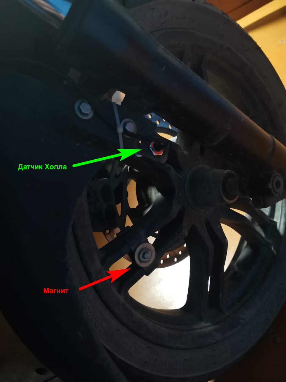

Встраивал датчик холла в наш корпус на колесе или в комплекте со спидометром шёл и подошёл?

Датчик Холла шёл в комплекте. Сделал кронштейн с правой стороны переднего колеса. На колесе поставил два неодимовых магнита. На малой, до 40, скорости чёткое срабатывание. Завтра же проверю и на скорости побольше.

И как решён вопрос с сигналом на спидометр?
Прилагаю фото с расположением датчика Холла и магнитами. Магниты на П-образных пластинах крепятся к спицам.
Датчик Холла.jpeg [ 65.62 KiB | Просмотров: 16897 ]
Вид.jpeg [ 64.52 KiB | Просмотров: 16897 ]
Вид на магнит.jpeg [ 53.29 KiB | Просмотров: 16897 ]
