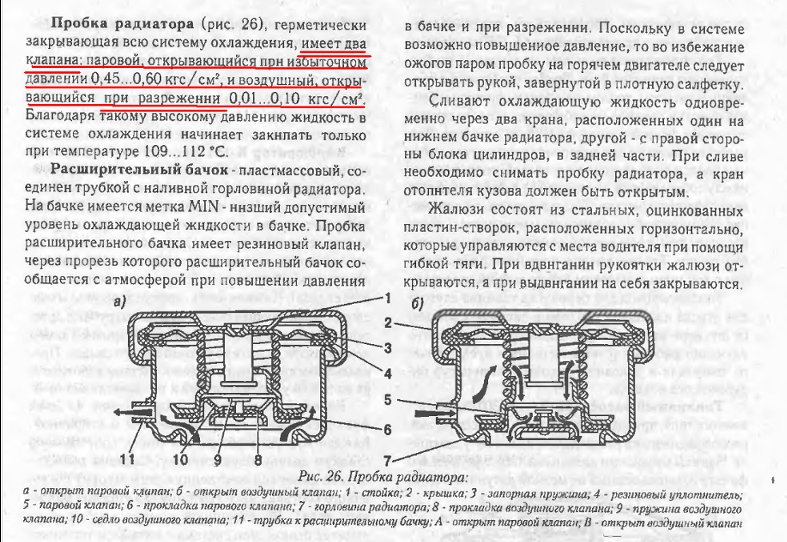

Ещё один сюрприз. Сезон через 10 дней заканчивается, а тут ... . Стала повышаться температура ОЖ. Заглянул под капот - а там такая картина (см. фото). охлаждающая жидкость не уходит в систему из расширительного бачка. Причина? Думаю, что в пробке с клапанами. Кто подскажет, какую можно (от какой техники) применить?

Я так понимаю, что если ТАКОЙ объём ОЖ остался в расширительном бачке и не уходит обратно в систему, то жидкости в самой системе остаётся очень мало. Поэтому и начинает греться двигатель. Температуру смотрю по штатному индикатору, стрелочному. Стрелка стала входить в "красный" сектор почти постоянно. Чего раньше не было.
На пробке два клапана. Прямой, который выпускает излишки ОЖ из системы в бачок при нагреве двигателя. И обратный, который стравливает ОЖ обратно в систему при охлаждении двигателя. Раз жидкость не ушла обратно, то ей не дал этого сделать клапан. Или подсос в системе. Но при подсосе были бы заметны протечки. Их я не обнаружил. Вот такая картина маслом. Перелил ОЖ обратно из бачка в систему - температурный режим вернулся к "нормальному".
Так, чисто для себя, а что здесь "обратный клапан"?
Центральная металлическая шайба, она должна достаточно легко приоткрываться.

AVK-73 писал(а):
У неё преднатяг от пружины.
Но проверю.
Даже интересно.

AVK-73 писал(а):
В идеале, наверное, вот так, но по ощущениям центральный шток цельный.
