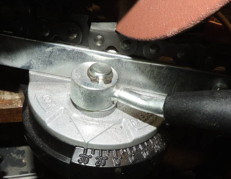

Цепь, как ни странно, вполне помещается в заточной станок Rezer EG-200C. У этого станка сзади есть регулировка, отсутствующая у многих других станков.
крутилка сзади.jpg [ 85.98 KiB | Просмотров: 10042 ]
Вот для заточки таких цепей эта регулировка и нужна, я выше по теме спрашивал, пользуются ли ей, но видимо дружбовскими антикварными цепями никто не пилит, кроме меня :-\
Без этой регулировки такая цепь тоже может быть наточена, но тогда нужный угол придется задавать правкой круга.
Короче, ежели она есть, то там надо выставить 80°, это даст вертикальное отклонение 10° - эту цифру можно разобрать в Инструкции.
80гр.jpg [ 87.66 KiB | Просмотров: 10042 ]
углы_реж_зв.jpg [ 168.49 KiB | Просмотров: 10042 ]
Передний косой угол можно выставить 30°, не больше. Есть подозрение, что он вообще-то 50° должен быть, но в Инструкции неразборчиво. Это буду уточнять, если 50, то регулировки не хватит.
30гр.jpg [ 102.23 KiB | Просмотров: 10042 ]
