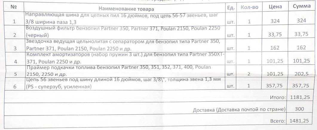

Пришла посылка с недостающими комплектующими, для восстановления отданной мне задаром бп Партнер 421.
DSCN4743.jpg [ 370.18 KiB | Просмотров: 10524 ]
DSCN4740.jpg [ 101.58 KiB | Просмотров: 10524 ]
Я не понял, почему такие цены. Такая шина стоит от 600, самый лютый кетай Hammer Flex лежит за 450р в магазах 220В.
Тут и шина и цепь с логотипом инет-магазина, вряд ли вся эта полиграфия сделана здесь, значит... это всё заказывается в кетае, то есть прямая поставка, вообще без посредников. Пользуйтесь, кому надо, пока они не дотянули цены до среднерыночных... https://benzoritm.ru/
