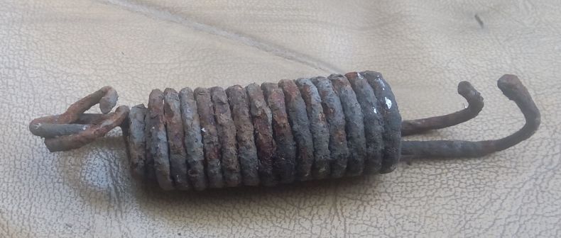

Поменял пружину (их там две) центральной подножки, а то как-то она слабо подтягивалась кверху...
новпруж.jpg [ 71.43 KiB | Просмотров: 13629 ]
И вовремя. Старая вон какая стала
стпруж.jpg [ 54.29 KiB | Просмотров: 13629 ]
