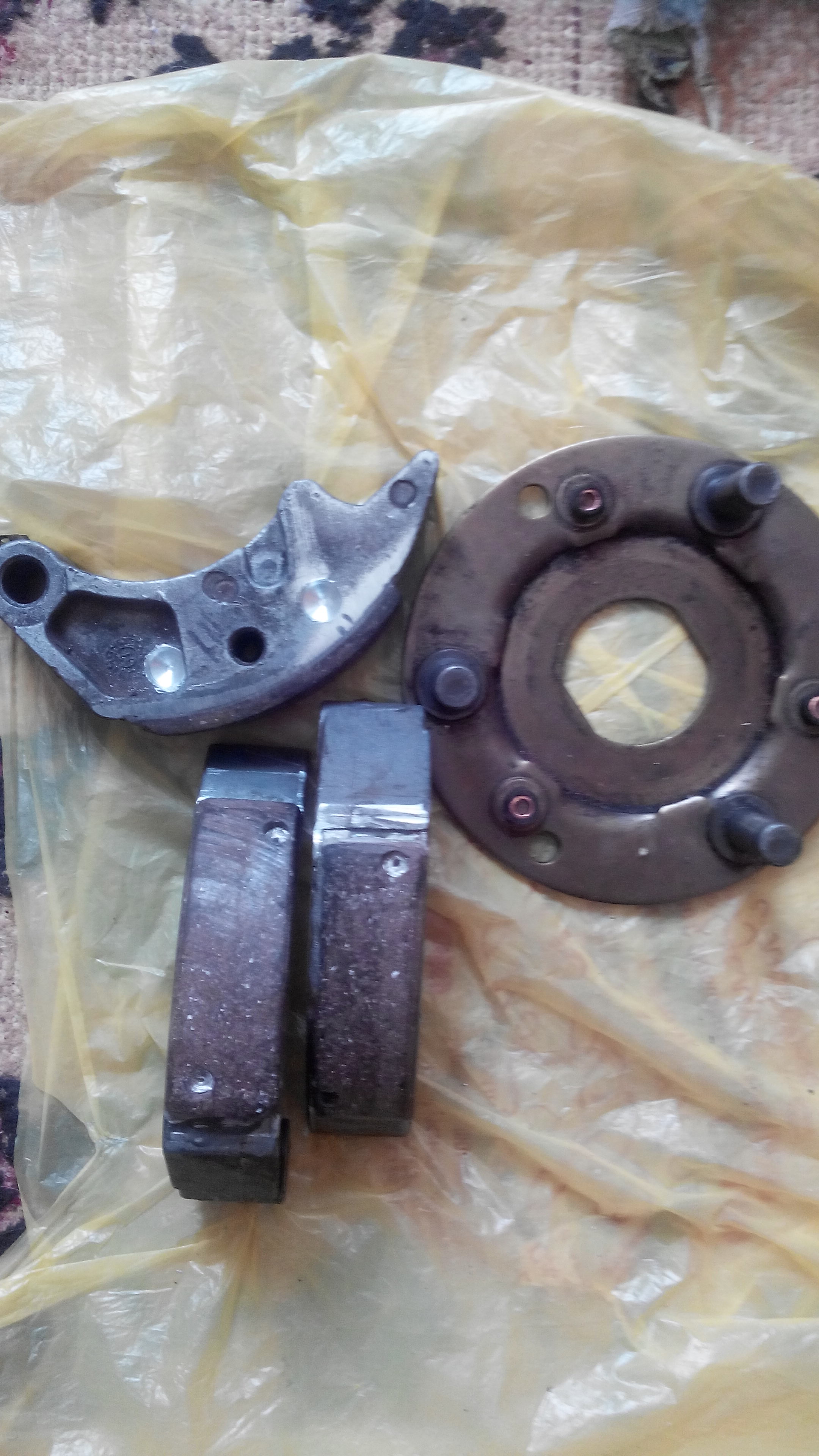

Клеим, клепаем колодки сцепления Тормозную накладку примерно подходящую по толщине и изгибу нарезать на заготовки по 2 накладки ,проварить минут 10 в воде, зажать на болванке немного меньшего диаметра колокола сцепления ленточным самодельным хомутом Высушить (можно стр феном) Нарезать накладки зашкурить поверхности ,обезжирить, склеить *Поксиполом* обжать ленточными хомутами, после отвердения поставить по 2 заклепки (обязательно) Любым способом (токарный ,шлифмашинка) проточить в размер После этого проверяя вес каждой на эл весах высверливанием подогнать вес колодок , чтобы был одинаков Соберете торк со сцепой надо проверить балансировку в сборе Про сам торк, если интересно в л,с Заморился кнопки давить Удачи!!!
