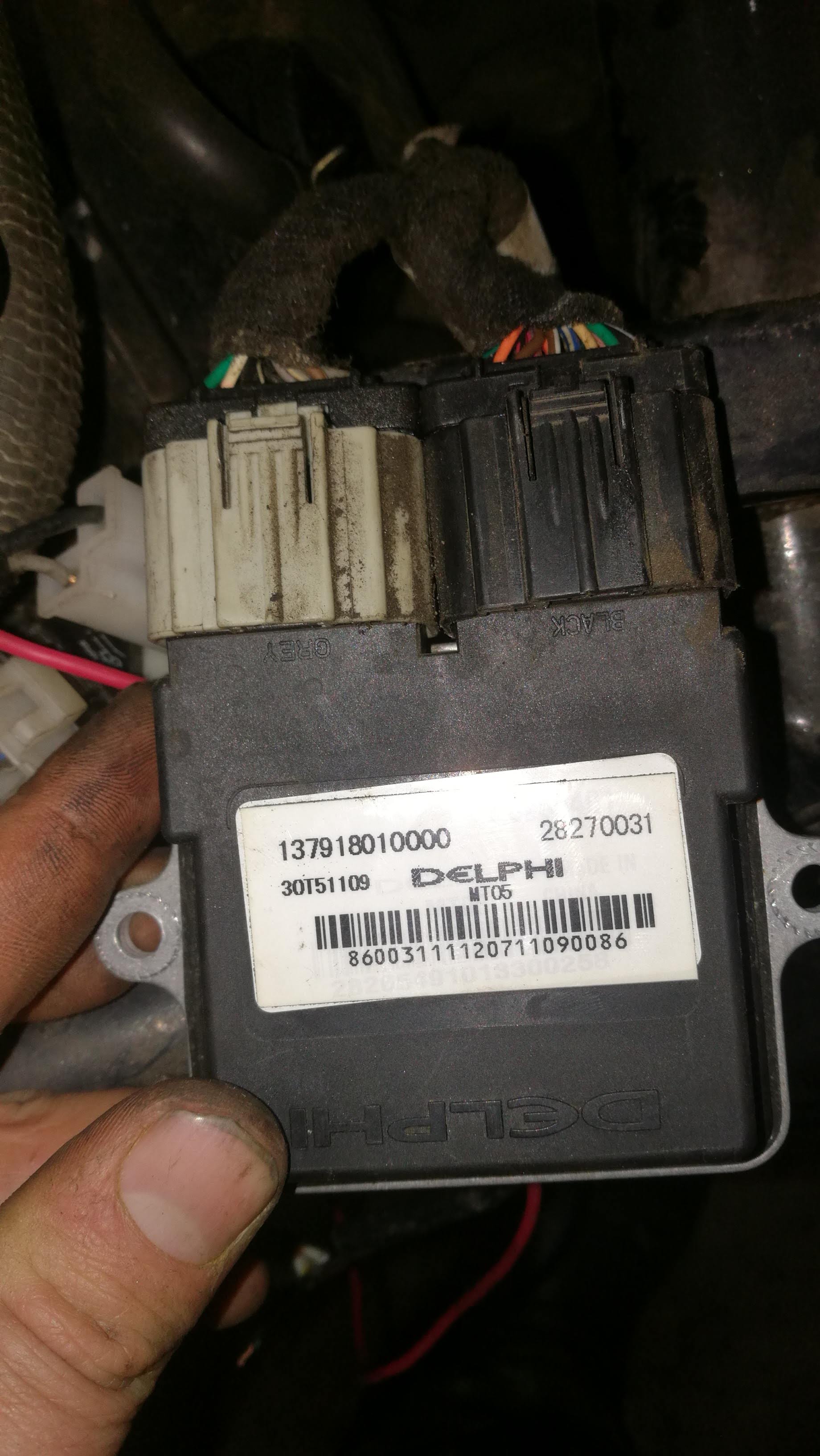

Доброго времени суток владельцам данного аппарата ! У меня вышел из строя блок управления !
Может знает кто как решить данную проблему .
В ремонт отдавал сказали ЦП выгорел ю. Могут новый впаять ,но прошивки нет . Возможно есть аналоги данного эбу или на карб переделать можно ?
Очень важная тема. Держи в курсе, сообщай о своих действиях в этом вопросе.
Тут что-то пишут об этом. Вдруг пригодится ... . https://chiptuner.ru/content/ctpro_mt05/

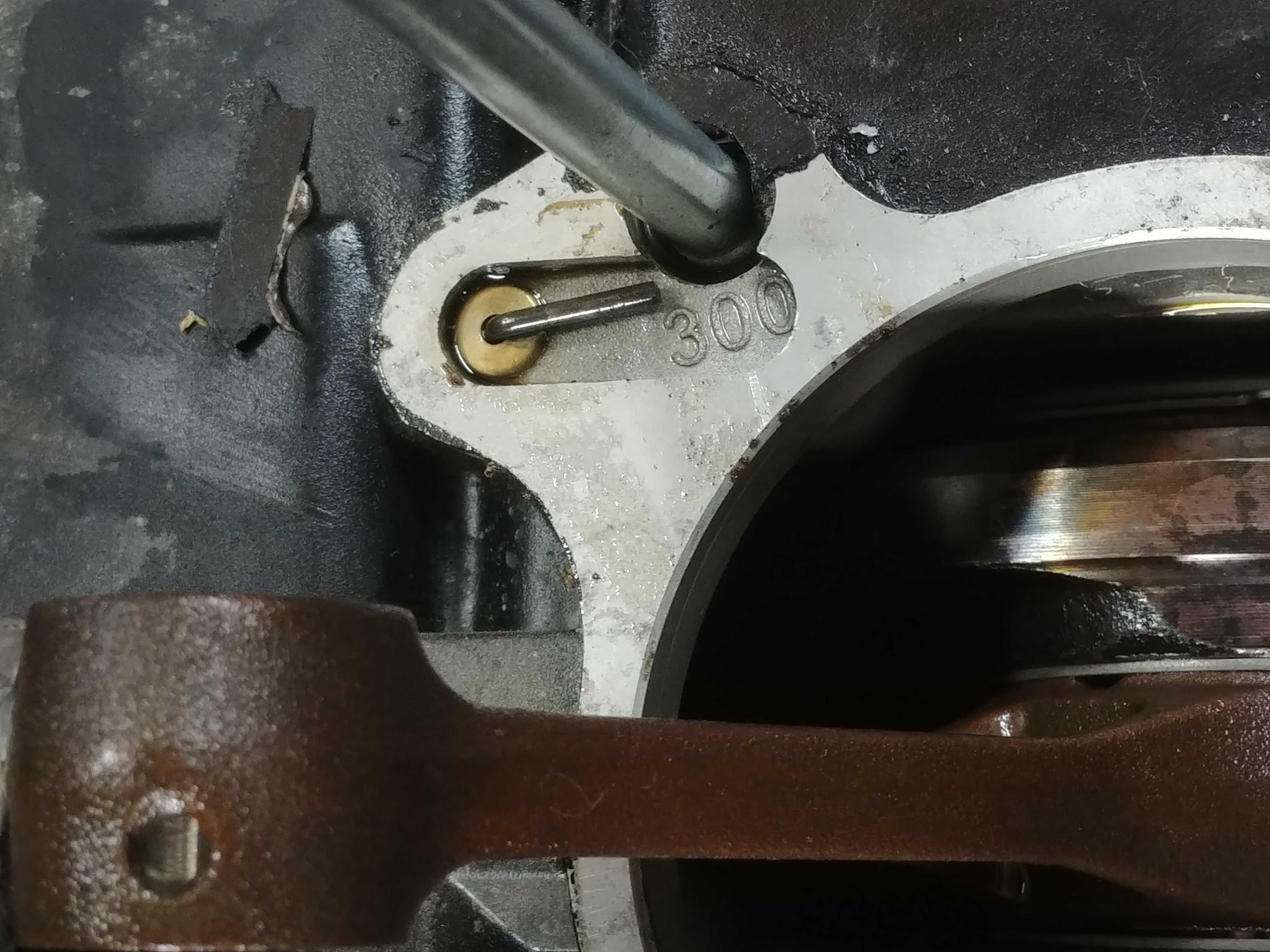

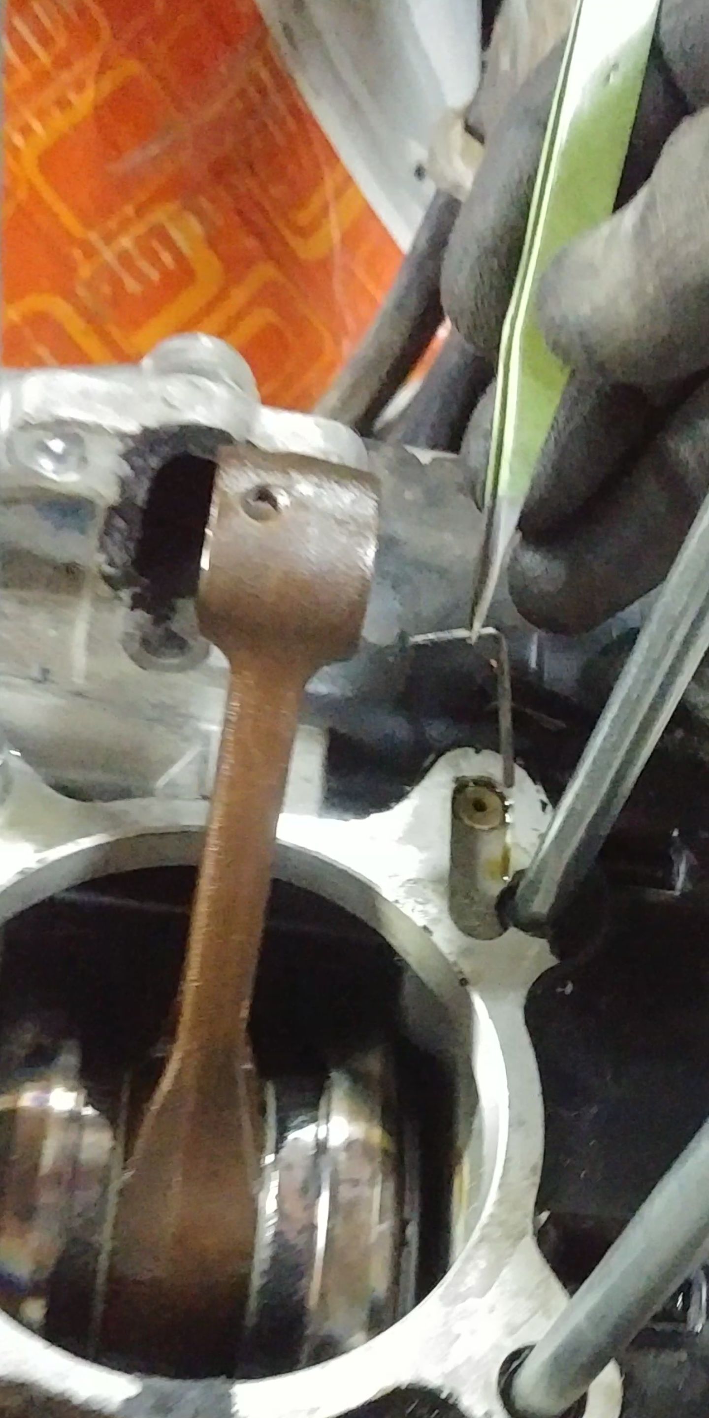

Скажите пожалуйста , для чего в нашем двигателе в масляном канале ( который идёт в голову ) стоит угловой штырь .?

Скутер: innocenti radium 300i
Никто не знает!))
Единственное, что приходит в голову, клапан регулировки подачи масла в головку блока.
Давлением поднимается-опускается, регулируя подачу.

Недавно узнал ( поспрашивал у мотористов )
Вобщем китайцы немного прошляпили диаметр форсунки которая идёт на голову и сделали эту хрень.
Если убрать её вообще - то на колено мало пойдёт масло . Я её вытащил и немного один край подпилил чтоб немного больше поступало масло в голову .
Потому как достав распредвал с постели обнаружил маааленькое голодание головы (прям вот не вооруженым глазом видно было , но пальцем не ощущается )

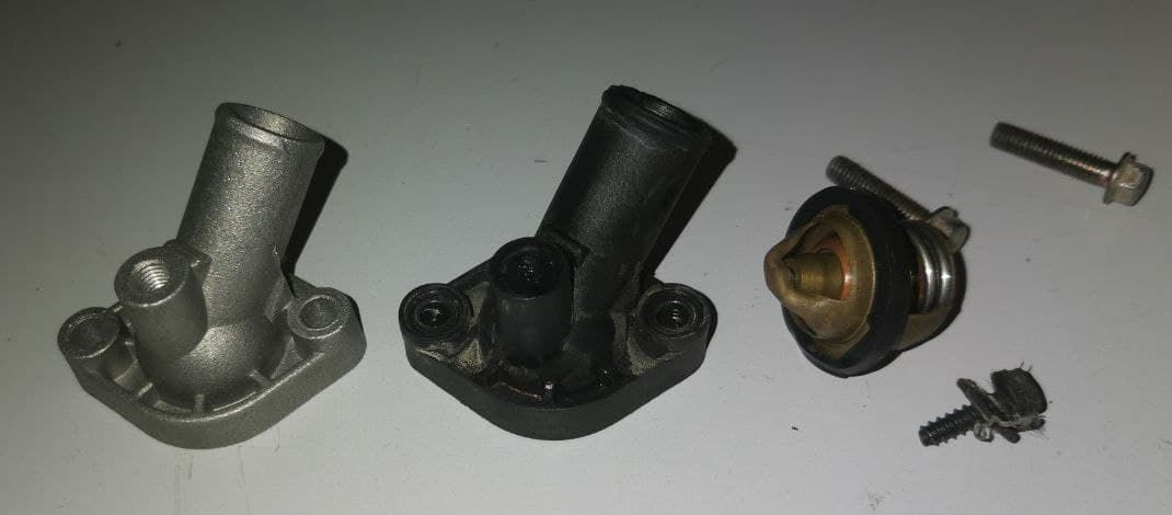

Да, причина не в крышке. Уплотнительная резинка на термостате сильно деформированная оказалась. Как это произошло? Ума не приложу. Корпус термостата от снегохода "Тайга" отличается от нашего глубиной посадочного места. На нашем 4 мм, на Тайге только 3 мм. Но в продаже уплотнительные резинки бывают двух типоразмеров. Буду выписывать. Но это не только деньги, но и время. Блин!
Вопрос. Пока идёт запчасть, временно, можно ездить по такой схеме? Родной термостат без уплотнительной резинки, крышка от Тайги на герметик (типа "Автосила серая") к двигателю?
У меня пару недель назад тоже сопливить начал корпус термостата. Тоже кольцо. Я не стал искать новое уплотнительное кольцо. Вырезал из тонкого картона прокладку и посадил на герметик. Родное кольцо также оставил, чтобы термостат на холодную не перепускал. Всё нормально. Катать уже начал, проблем нет.
А разве это не выход? Кольцо лучше уплотнит крышку.
