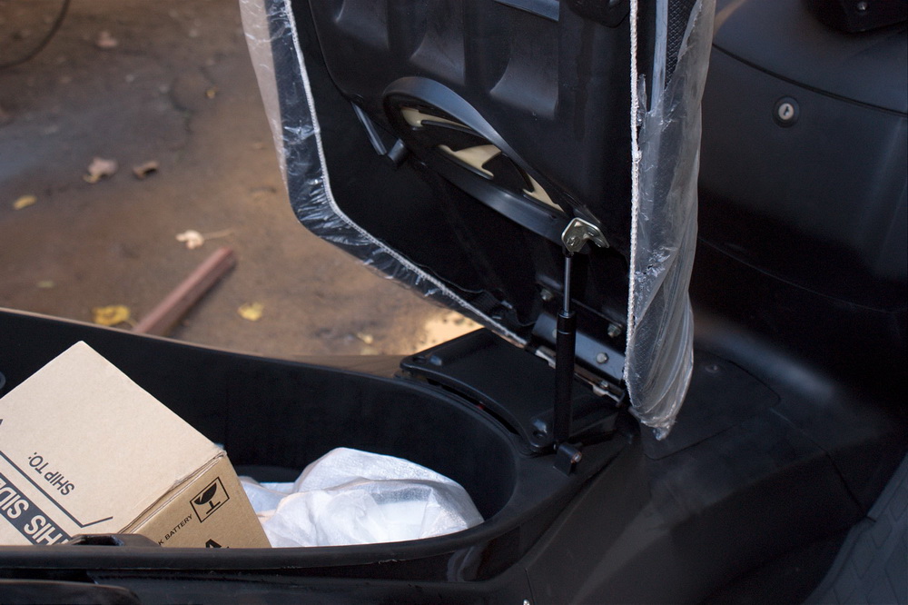

Всем привет. Аккум находится в унитазе? К нему легкий доступ?

Да. только газ лифт отстегнуть.
Спасибо. А где ж там газлифт? У меня крышка унитаза вроде как без него. Решил тут наконец оживить мопед - купил в ноябре, за зиму аккум сел и вот только теперь дошли руки - хочу оживить, прокатиться раз 10 и далее понимать - делать права или продать.

Взял с первой страницы .
Хха, прикол, не замечал его раньше.
