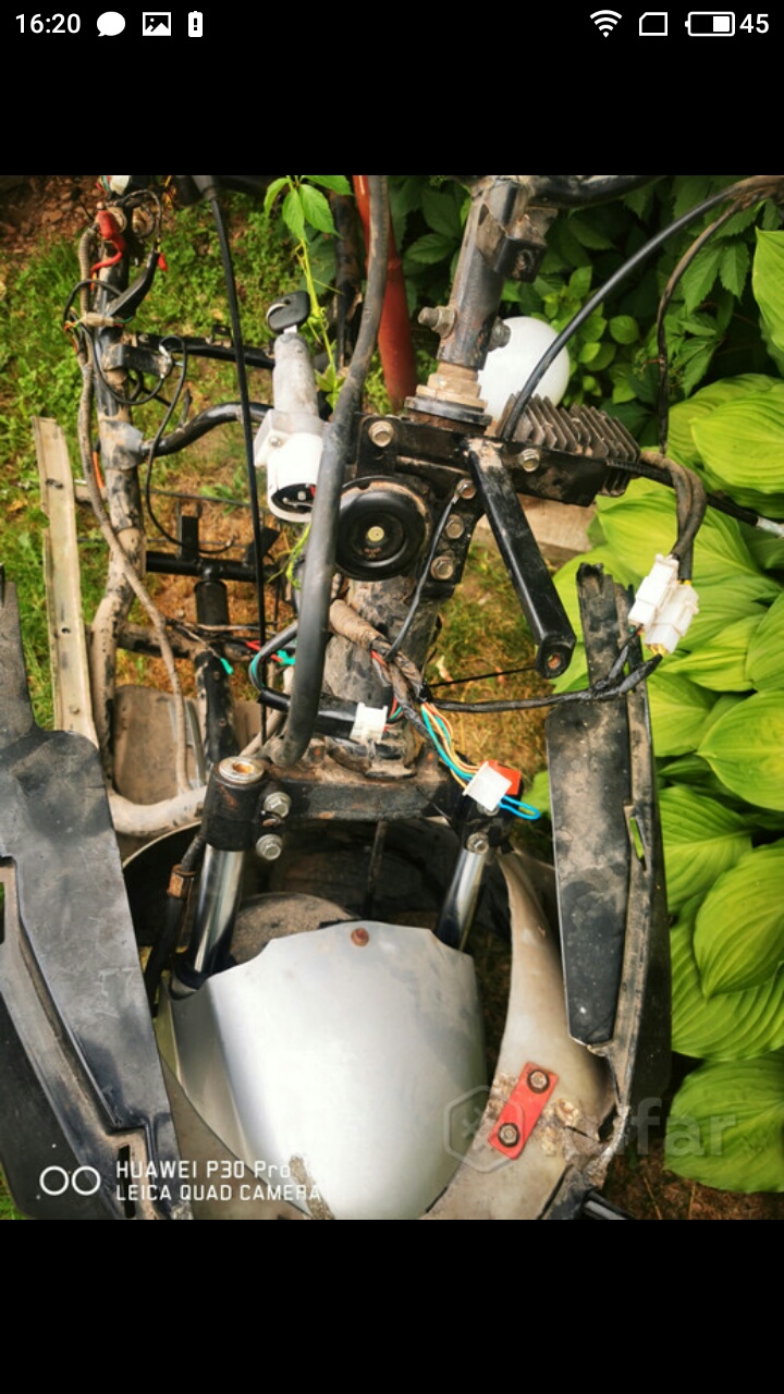

здравствуйте, имеем скутер samurai с проблемой зарядки, уменя на роторе было внутри пробои до магнитов, дырки,не знаю от чего, зарядка скачет то 2, то 6, то 13 вольт,на повышении оборотов, ниже 11 скачет рандомно, до 2, ротор друй без дефектов поставил, ничего не изменилось, реле зарядки стояло 6 контактов, 3 желтых там, ставл 4 контактное рабочее, тоже самое, не знаю что делать, свет у меня на постоянку запитан с завода, и реле это как я понял от 150 тки, на скутере есть крепления и под 150 и под 50, двигло я свое ставил,покупал как раму со всем , только без колес и движка, на скутере родные наклейки 50qt, тоесть он был 50 кубов, вопрос, откуда тогда реле от 150, и фишки все родные, и крепления под 150, на родном реле зарядка прыгает точно также, или я спутал провода на него, так как фишку раздкрбанил для поключения реле на 4 контакта,свет при отключении акума еле горит, и не становится ярче при добавлении газа, только хуже еще, ставил реле зарядки от альфы, тоже самое.
мучаюсь с начала лета, так и не поездил толком, помогите решить проблему.
это фото скутера, там и провода с реле щарядки видны
S10815-162027.jpg [ 291.78 KiB | Просмотров: 21733 ]
S10815-162002.jpg [ 377.98 KiB | Просмотров: 21733 ]

А статор какой стоит,ротор сколько магнитов?

статор на 8 катушек, ротор 4 магнита вроде, он же заделан делезом, не видно

Здравствуйте,у Вас генератор однофазник,а РН трёхфазный.Возможно неправильно подключили,либо мощные потребители.Переводите бортсеть на три фазы.РН у Вас уже есть,осталось докупить генератор:статор 10+1 обмоток и ротор 8 магнитов.

рн может и не исправно, я ставил простое на 4 контакто как нужно для данного генератора, и было то же самое, тем более что на 139 мотор идет однофазный генератор, я ставил на яву данный генератор и проблем не было, а тут засада, может в статоре дело, как его проверить?

Возможно и статор;если у Вас уж ротор до дыр износился,то статор конструктивно гораздо деликатнее. Возможно масса пропадает.Межвитковое вряд ли Вы в домашних условиях определите,проще заведомо рабочим девайсом.На обрыв обмотки обычным омметром или лампочкой.
Трёхфазный РН очень хорошо на однофазном генераторе работает,если правильно его подключить к исправному генератору.Поэтому что то у Вас нерабочее в четвёрке;РН-ротор-статор-проводка.

можете поделиться , как проверить мое трехфазное РН, оно и было тут на этом скутере, у меня есть второй скутер, с рабочей зарядкой и таким же мотором и РН там на 4 контакта, я хочу туда попробывать подключить РН с этого скутера что бы его проверить, у меня 7 проводов здесь, 3 желтых, красный, зеленый,черный и белый, в проводке скутера -6, отсутствует белый.

Подключается так же,но задействуется один контур регулировки(жёлтый) и один вывод постоянного тока(например красный).
