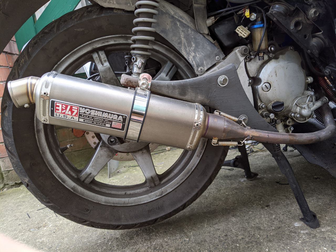

И еще в прошлом году, выкинул глушак и поставил заказанный из Китая прямоток, полностью переварил трубу от гильзы к глушаку, надрезал трубу болгаркой и сваривал аргоном шов)) Звук конечно описывать сложно...он мне очень нравится))).

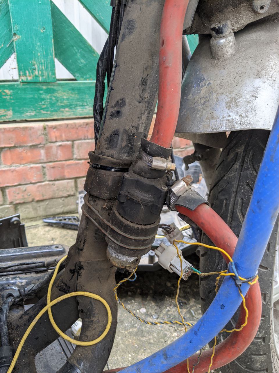

И еще, помпа...мать ее....выкинул ее к чертям, заглушил ее каналы фторопластовыми пробками...
Пошел на авто разборку и там мне придарили мертвую помпу с мерина...я то знаю что это такое...это магнитная помпа, т.е. крыльчатка не связана напрямую с электродвигателем, связь магнитная)) помпа умирает по причине стирания угольных щеток...помпу клинит, дримерем надрезается корпус, в районе щеток...щетки меняются))) и мы имеем отличную мощную помпу))
Пришпандорил помпу на раме в районе подклювника, и у меня нет проблем вообще ни каких с подачей охлаждайки)))
Помпа уже три года стоит, горя не знаю))

Ну вот немного фоток:
Помпа

Глушак от Yoshimur-ы
