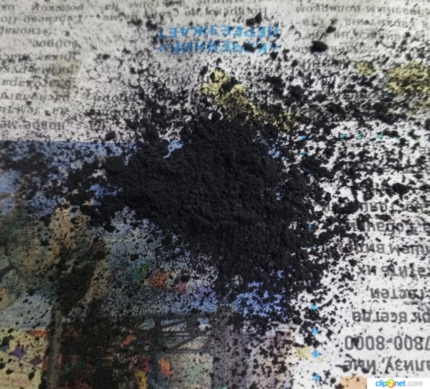

Разобрал, чем смазать? Старую смазку удалил, литол подойдет?
_240517211926.jpg [ 348.13 KiB | Просмотров: 4268 ]
_240517211910.jpg [ 525.86 KiB | Просмотров: 4268 ]
_240517212004.jpg [ 177.37 KiB | Просмотров: 4268 ]
_240517211943.jpg [ 180.16 KiB | Просмотров: 4268 ]

Ок. Колодки сцепления в хорошем состоянии. Большую гайку откручивай так. Положи на пол Торк. Наступи на него с краев ногами. Возьми молоток и тупое зубило и ударяй зубилом по краю гайки на откручивание (как бы вскользь, что бы гайку не прорубить к центру :-D ). Как только гайка стронется, либо продолжай подбивать с зубилом, либо возьми разводной ключ и откручивай. Либо второй способ - купи на ударник головку и откручивай на здоровье. Будешь закручивать гайку эту газовым ключом, то потом зубилом ее чуть подбей для контрзатяжки.
Не забудь про безопасность! Когда будешь откручивать эту гайку придерживай само сцепление руками/ногами. Оно выстрелит при снятии гайки.
Еще одно наблюдение про ударный гайковерт. После затяжки гаек проверяй /подтягивай гайки ручным инструментом. Бывает откручивается крепеж.
Еще один совет по поводу сцепления. Так как пробег большой - замени привинтивно пружину торка и пружинки сцепления. Поставь либо оригинал, если преверженец, либо синие пружины (которые 1000рпм). Смазка - литиевая пойдет. И проверь щеки торка относительно друг друга на люфт. Их не должно быть или они минимальны (еле чувствуются руками).
ПС совет на будущее - если много ездишь на мопеде (1000км и более за сезон) или тяжелые условия эксплуатации (сельская местность по говнам) - обслуживай технику каждый год (разбирай/смазывай всю систему вариатора).
