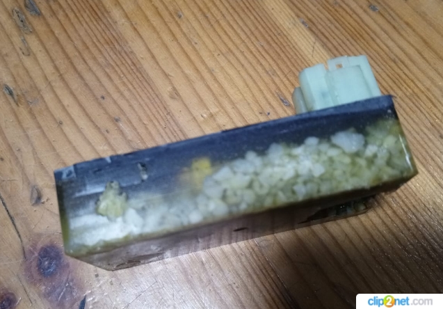

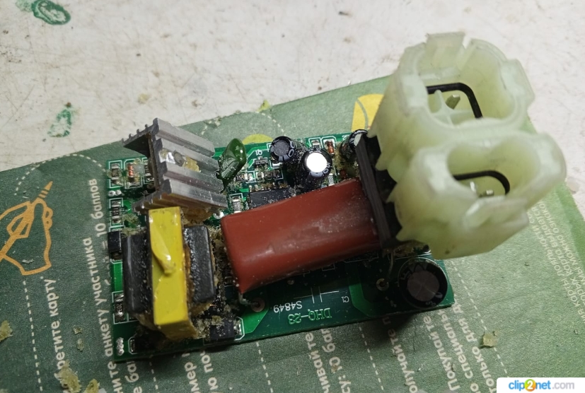

Сейчас ходил опять в гараж, смотрю на него и думаю чего бы поковырять, снял клапанную крышку и выпускной клапан был зажат, зазора не имел, ну как зажат, на клапан не давил но и зазора не имел, при нагрева понятно будет не хорошо, не дозакрываться но думаю не в этом причина, вряд ли за 10 секунд он нагревается до состояния не закрывания клапана и так же за 2 мин остывает что клапан восстанавливает герметичность, и тем не менее зазор поправил. Еще расковырял родной дохлый коммутатор может восстановлю, обнаружил окислы в пайке между разъемом и платой, так же не понял что внутри, какие-то камни залитые герметиком, то ли булыжники для веса то ли силикагель, всё кривое/косое вот тебе и оригинальный кривой коммутатор
