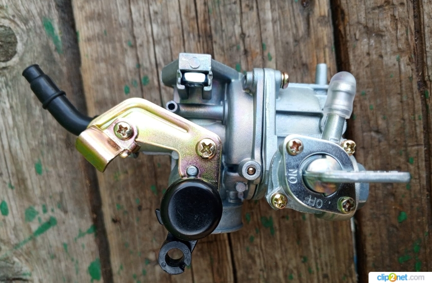

Карб получил, сварил переходник и только что кое как по скорому накинул, ХХ нет нужно наверно регулировать а так заводится и газует, при запуске чуть кручу газульку имитирую ХХ и заводится, счас буду читать про его настройки, там 2 настроечных винта, полагаю один как раз ХХ а второй наверно качества смеси
_240716224504.jpg [ 290.96 KiB | Просмотров: 6087 ]
_240716224450.jpg [ 335.39 KiB | Просмотров: 6087 ]
_240716224433.jpg [ 308.36 KiB | Просмотров: 6087 ]
_240716224405.jpg [ 311.4 KiB | Просмотров: 6087 ]

Нашел ответ, вот этот винт

Так выглядит установленный
_240717011618.jpg [ 301.61 KiB | Просмотров: 6074 ]

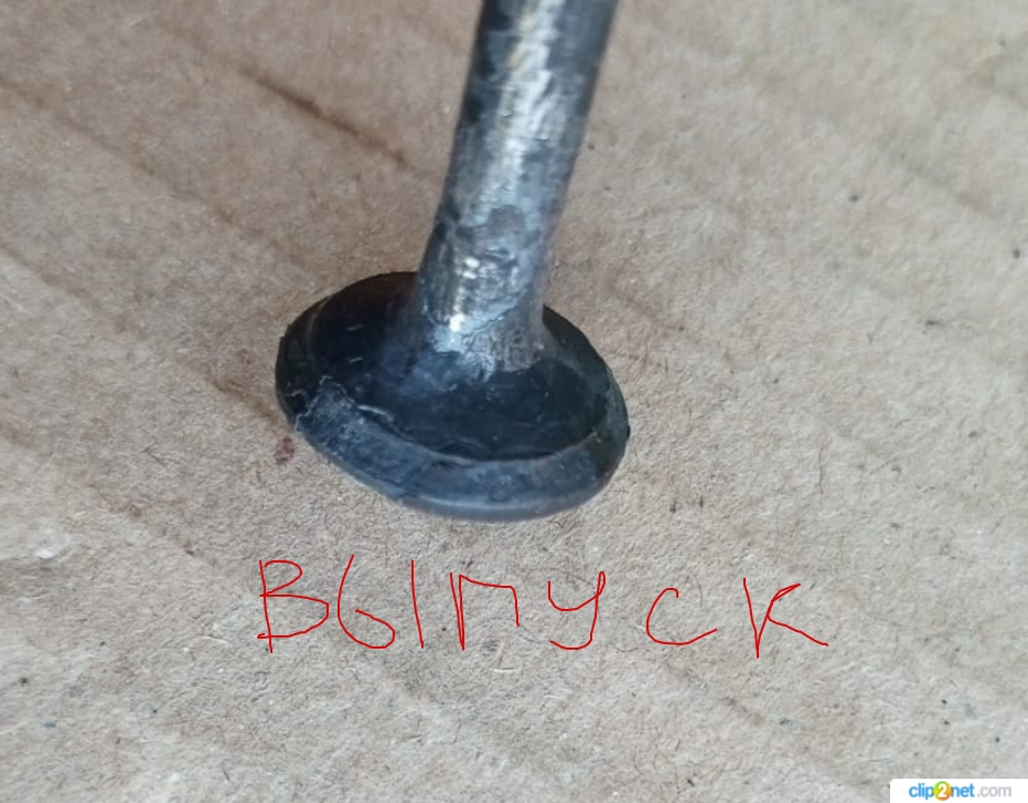

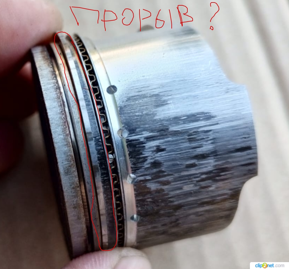

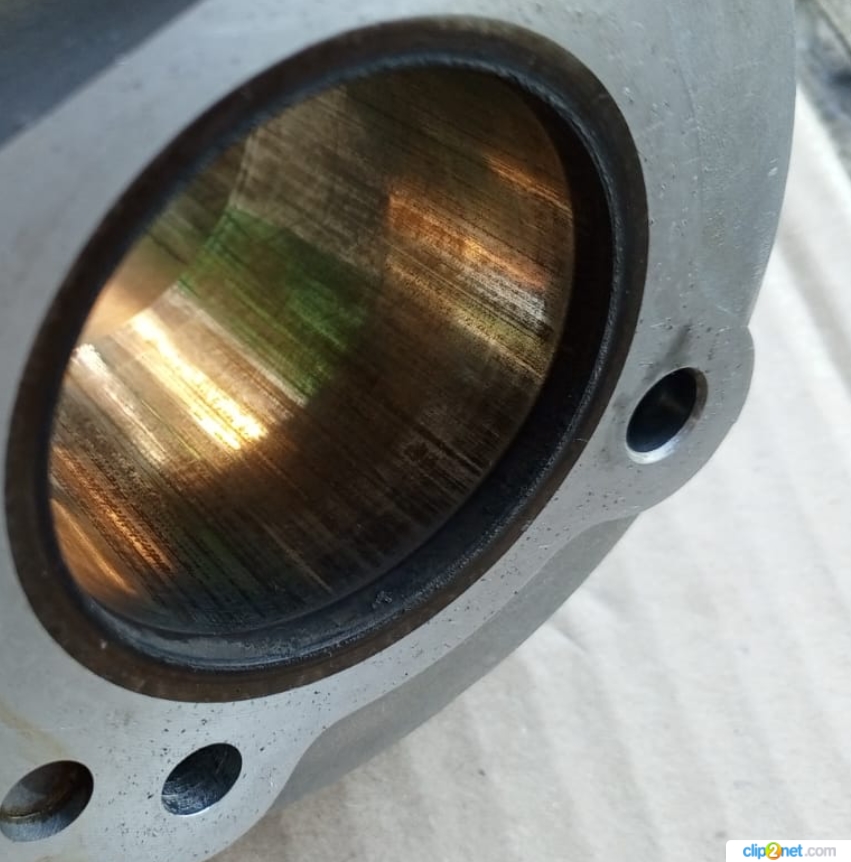

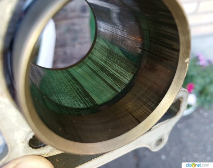

Как раз таки раскидал и сильно удивлен, первое по голове и клапанам: впускной клапан красавчик отлично держит и ничуть не пропускает а вот выпуской ОПЯТЬ не держит и сильно, из под него залитый сверху бенз резво вытекает, рассухаривание показало во первых опять его конец расплющило хоть и не много но во втулку он не проходил пришлось опять дремелем совсем чуть обточить самый край чтобы вытащить и далее, на впускном хорошо видна рабочая кромка потому он и держал а вот на выпускном кромки контакта не увидел - фото привожу, ни о какой герметичности тут и речи нет! Далее, поршневая, всё видно на фото только добавлю что полосы что в цилиндре никак пальцем не ощущаются как будто нарисованные но не всё так просто, на кольцах видны поперечные полоски я так понимаю что это места прорыва газов и их много, нормально работающее кольцо должно быть по всей плоскости блестящее так как имеет соприкосновение и трение, а тут получается в этих местах нет контакта с цилиндром!?!? И еще на юбке поршня большой по площади задир он не глубоки по ощущениям но проведя ногтем ощущается что поверхность рифлёная, она же похоже и оставила задир на нижней части цилиндра. И еще, не ужели опять были удары поршня по клапану?!?! Об этом говорит намятый кусочек металла блестящий на дне поршня, на фото отметил так же на клапане с одной стороны тоже как будто намято, тарелка клапана не круглая а с одной именно стороны имеет как бы спрямление окружности но вот тут не понятно, разве клапана не вращаются при открытии/закрытии? Как бы перестановка, или у 139QMB не вращаются клапана? Правильно понимаю что клапана нужно опять новые и поршневую?

_240717192212.jpg [ 369.32 KiB | Просмотров: 6049 ]

Циркуляция масла то нормальная? ЦПГ собираешь, все детали обезжириваешь? Хромированное кольцо , черное , маслосъемные... какой порядок установки?
 Заголовок сообщения: Re: Sym orbit 50 посторонний шум на ХХ
СообщениеДобавлено: 18 Jul 2024, 00:48
Зарегистрирован: 08 Jul 2023, 12:55
Сообщений: 130
Скутер: Sym orbit 50
Про циркуляцию уже не уверен, как проверить, хотя когда клапанная крышка была открыта я пробовал заводить закапало масло с распредвала. Верхнее кольцо блестящее, ниже матовое черное и самый низ маслосъемное сборное два тонких кольца между ними сепаратор, все кольца развожу, компрессионные смотрят друг на против друга то есть 180 градусов и половинки маслосъемных так же, в свою очередь развод маслосъемных перпендикулярен разводу компрессионных то есть все кольца имеют развод 902 градусов. А что нужно обезжиривать? Если про привалочные плоскости под прокладки то да в остальном наоборот смазываю, на палец поршневой капаю, по гильзе цилиндра размазываю масла и на кольца поршневые децл масла, так же на подшипники и постель распредвала. Моей поршневой капут, правильно понял? Я уже новую заказал только уже на 80 кубиков под 50 поршень, но всё же интересно. И правильно я понимаю что полоски черные поперек на кольцах это очень плохой знак?
