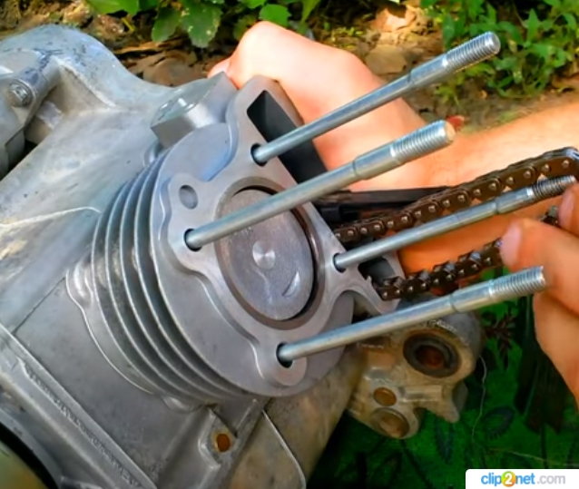

То то и оно что мне это важно, вот я тоже нашел у человека недоход примерно как вы написали, а у меня то заподлицо, возможно этих 2-3 мм и не хватает чтобы поршень не встречался с клапанами
_240719001712.jpg [ 220.58 KiB | Просмотров: 5963 ]
 Заголовок сообщения: Re: Sym orbit 50 посторонний шум на ХХ
СообщениеДобавлено: 19 Jul 2024, 00:31
Зарегистрирован: 08 Jul 2023, 12:55
Сообщений: 130
Скутер: Sym orbit 50
AVK-73 писал(а):
Поршень без заеданий должен спокойно и плавно упасть на поверхность. Но не пролететь до неё(хотя иногда допускается).
Именно так, а в той поршневой просто падает камнем вниз))) я вот уже не уверен что моя поршневая мёртвая, видимо встреча с клапаном и изгиб тарелки хоронит компрессию
