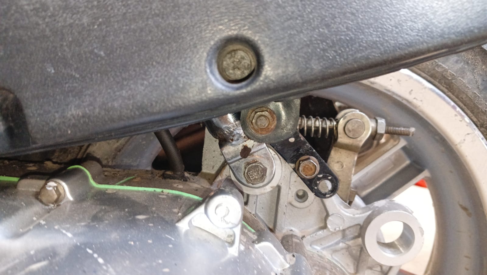

Сфотографировал что у меня. Это передний кронштейн. Ухо если на прямую ставить. Фильтр выйдет в лево. Начинает цеплять. Вариант только с этим кронштейном. Как выше и писал, он был изначально на картере и не снимался. Значит будем считать что угадал. Единственное, если зад откинуть, то слеганца можно на этом кронштейне подать в перед или назад. (перед при этом чуток подымется или опуститься.)

Максимально дальше от амортизатора.
