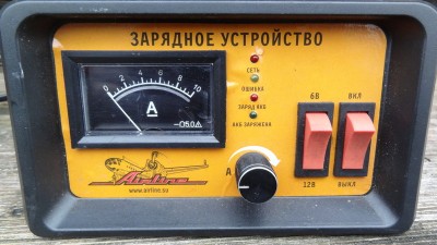

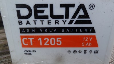

У меня появилось еще несколько глупых вопросов,имеется вот такой акум и такой зарядник.
1)Подойдет ли такой зарядник для этого акума или лучше купить автоматический?
2)Если да,то какую силу тока выставлять?У кого не спрашивал,все говорят разное а в сети вроде пишут 0,5 Ah на 10-12 часов.
3)Хочу зимой на работе от акума заряжать ноут через специальную приблуду,не испорчу ли я акум постоянной разрядкой-зарядкой?
Подойдёт, но придётся контролировать напряжение, превышать 14,5в нельзя.
Рекомендуемая сила 0,5А, до достижения 14,5в, при нагреве аккумулятора уменьшить.
Так как этот аккум позиционируется как стартерный, то должен выдерживать заряд 0,5С(2,5А) до напряжения в 13,5в.
Персональный зарядник для гелевых, конечно будет лучше.
 Заголовок сообщения: Re: Вопросы новичка
СообщениеДобавлено: 03 дек 2025, 20:45
Зарегистрирован: 29 ноя 2009, 11:07
Сообщений: 719
Стаж: ¿
Не придется:
Индикатор "АКБ ЗАРЯЖЖЕНА" оповестит об окончании заряда, устройство отключится автоматически.
Льзя,
, мало того, полноценно без этого кальций-кальциевый акб ( каковыми на данный момент являются 99% СК АКБ) не зарядить в принципе.
СообщениеДобавлено: 03 дек 2025, 21:57
Зарегистрирован: 24 окт 2010, 23:54
Сообщений: 1560
vlad-k писал(а):
Льзя,
, мало того, полноценно без этого ( каковыми на данный момент являются 99% СК АКБ) не зарядить в принципе.
К DELTA 1205 , этот график не относится. Это не автомобильный, на 50Ач.
И если он "кальций-кальциевый акб", то значит менеджеры едят свой хлеб не зря...
А как они раздуваются в шарик от 15+в, много раз наблюдал.
СообщениеДобавлено: 03 дек 2025, 23:31
Сообщений: 719
Стаж: ¿
Это типовой график заряда от deltran (они немного умеют, в зарядники в т.ч.), и относится к любым современным бюджетным "необслуживаемым" vrla/agm батареям, на кальций их пр-ли перешли давно ( Легированные кальцием свинцовые пластины обеспечивают низкий саморазряд и высокую конструктивную прочность решетки). Токи, естественно, в прямой пропорции от ёмкости.
Менеджеры менеджерами, а "необслуживаемость" повысилась, народу нравится©.
А в шарик превращаются- от избытка тока обычно, несвежие чаще

Доброй ночи.Спасибо ответившим.Сегодня поставил на 0,5 А за 5 часов зарядился т.к был только на половину разряжен.Сейчас вольтметр показывает 13,2.

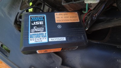

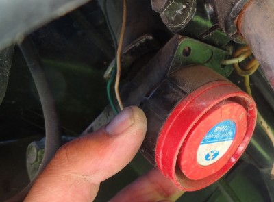

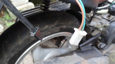

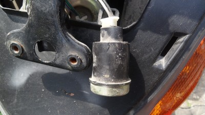

Есть еще несколько вопросов по электрике.
1)Под "клювом" есть черная коробочка и красный "бочонок" я правильно понимаю что это сигнализация?Если нет родных ключей то она по сути не нужна и можно убрать?
2)Там же есть еще металлический "бочонок" это сигнал?

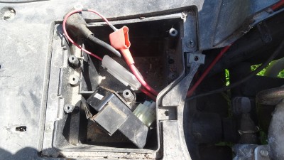

3)В отсеке акума есть черная коробочка это какое то реле?
4)В районе задних фонарей есть две фишки с не подключенными проводами для чего они?Можно к ним что то подключить например вольтметр,розетку прикуривателя или магнитолу?
