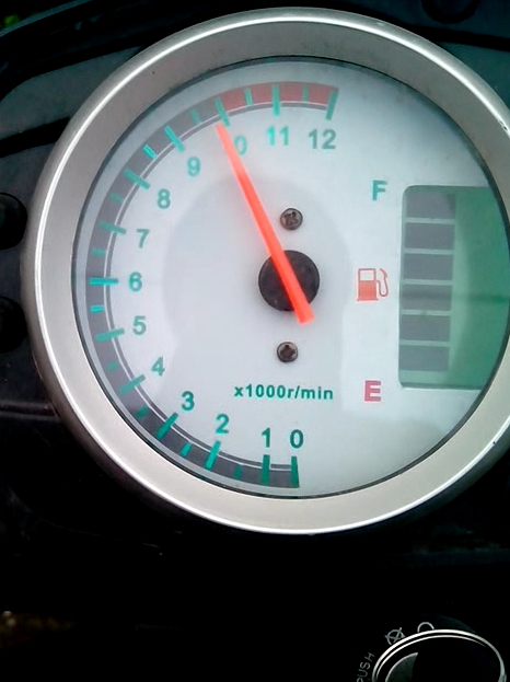

красивый мопед,сколько зубьев ведомая?движок с балансиром?я больше 65000 крутить не могу ,страшно.у меня 17-39 6000оборотов 100 км по жпс
Ведомая 46, двигатель с балансиром и до красной зоны крутится без ограничений.
