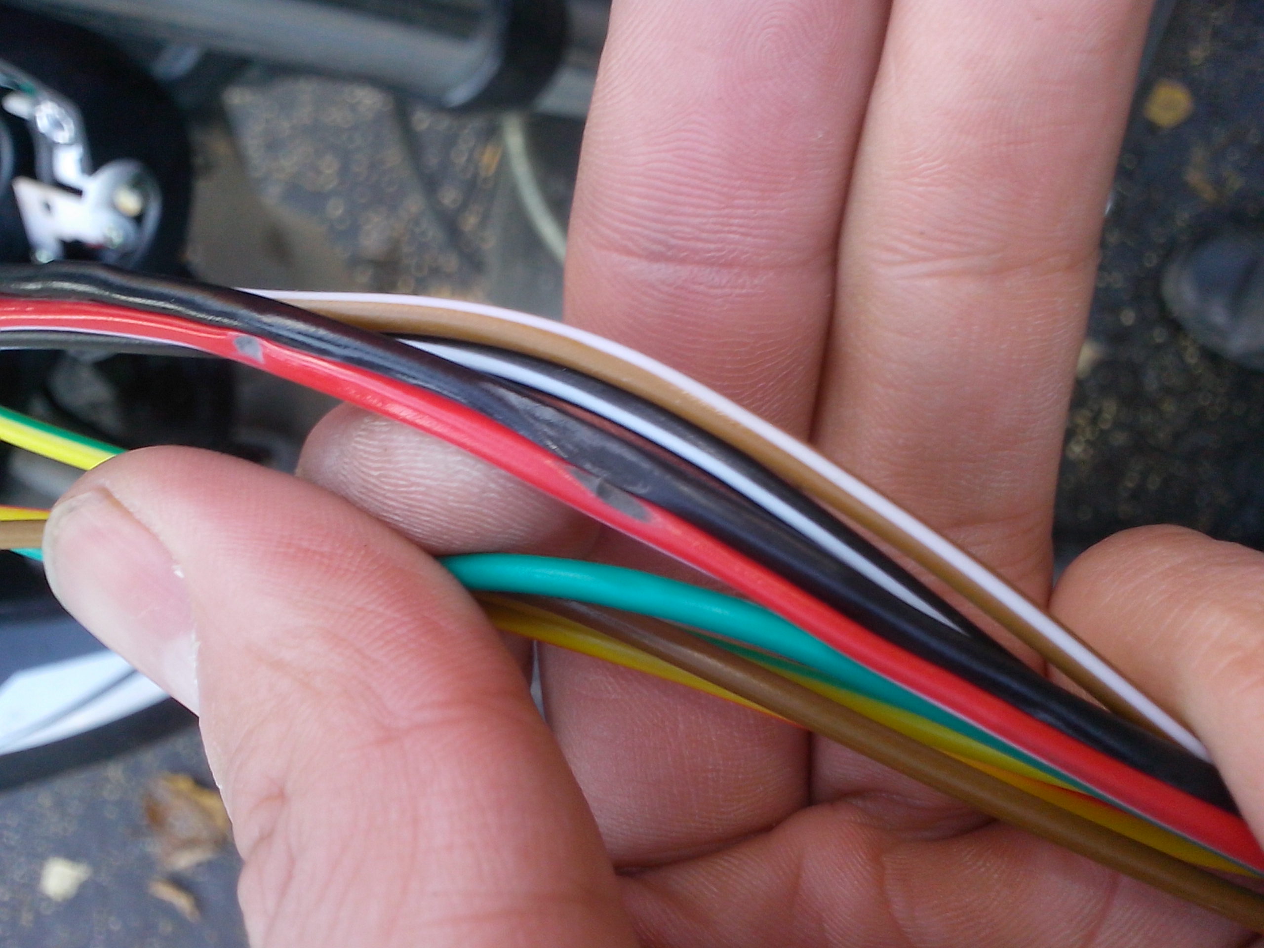

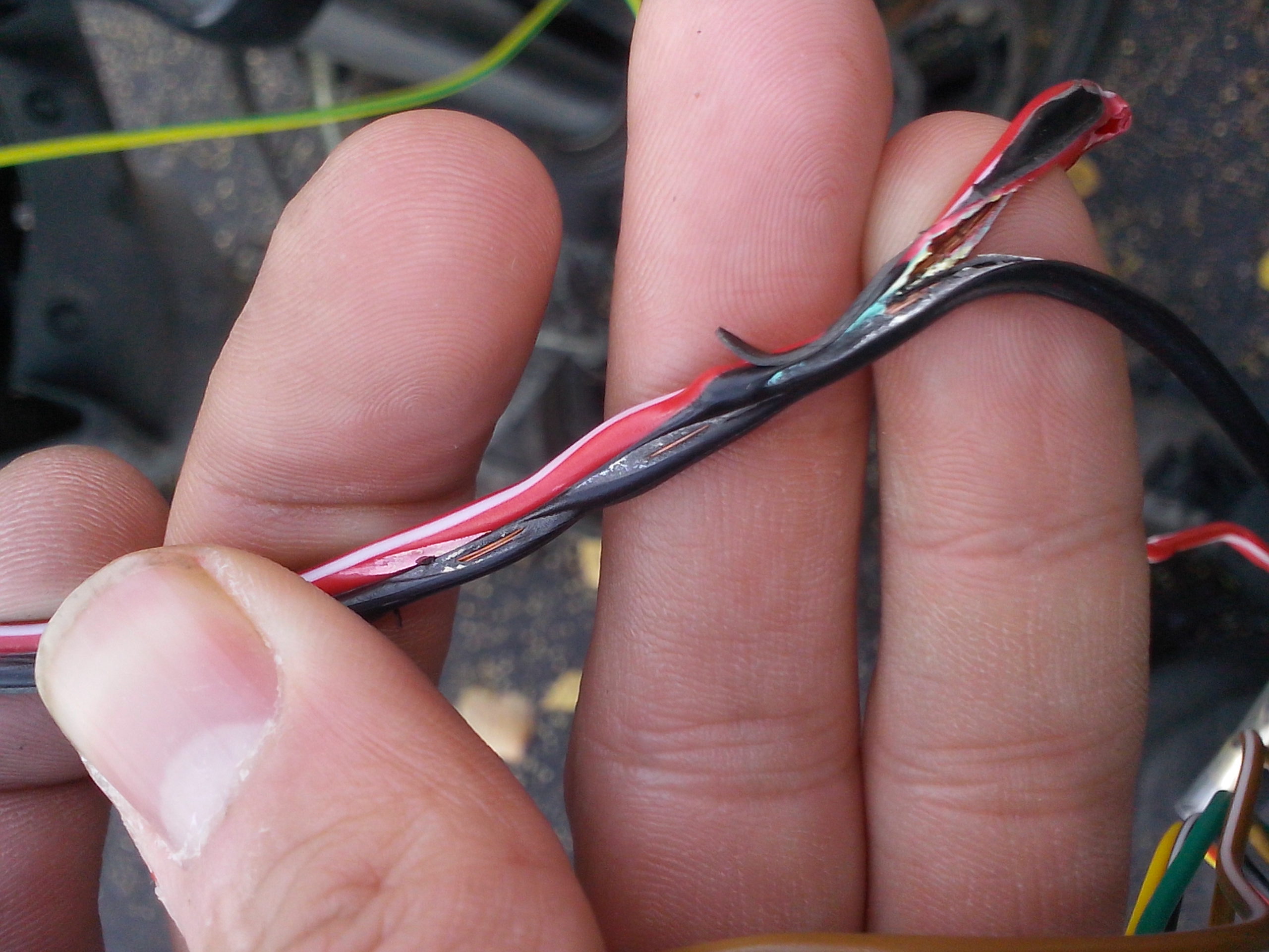

Ну вот собственно и продолжение, в прошлом сезоне у меня возникла проблема связанная со светом, суть которой заключалась в включении освещения сразу при повороте ключа.
Разобрав правый пульт проблема не выявилась и пришлось рыть дальше, прозвонив хвост проводов от пульта нашлись несколько которые звонились. Распотрошив кембрик обнаружилось что провода спаялись, причины тут могут быть разные, от плохого контакта до пережатия проводов так как места в фаре катастрофически мало + очень малое «окошко» под ввод проводов в корпус фары.
Позвонив официальным представителям и обрисовав ситуацию получил добро на гарантийную замену пульта.

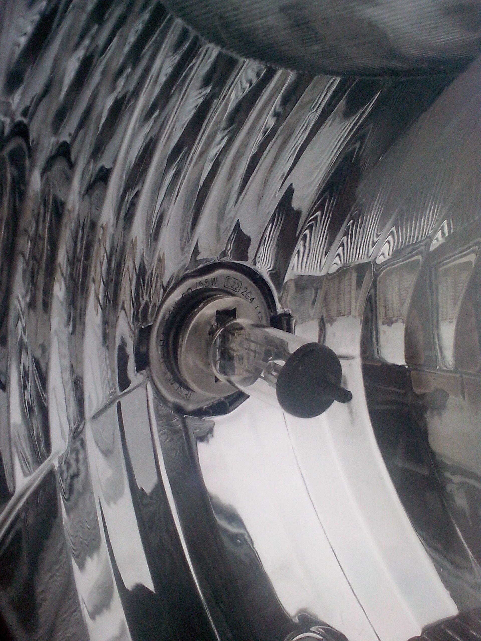

Ну вот я с новым пультом и разобранной фарой, мысль поставить лампу помощнее меня терзала всю зиму, так как от родной лампы света чуть больше чем никакого!

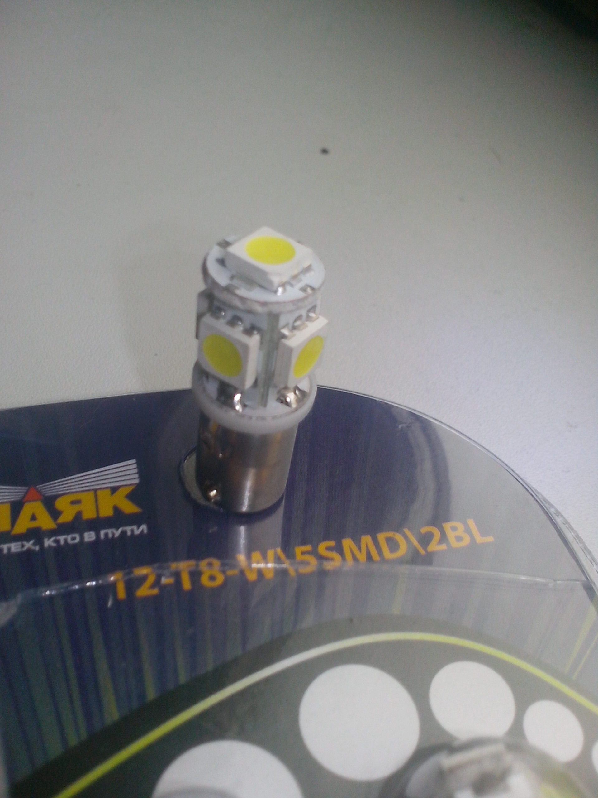

Пошёл в магазин и прикупил для операции по улучшению освещения лампу Н4, колодку под неё, два реле (на ближний и дальний) и светодиод в габарит.
Процедура заняла не много времени, в отражателе была зафиксирована новая лампа, проброшена проводка от аккумулятора, доработан корпус фары для предотвращения излома проводов, расширил и обработал отверстие под ввод проводов и засверлил новые отверстия под крепление так как по штатным отверстиям при любой регулировке фара светила в «небо».
После установки и сборки отрегулировал свет и порадовался что теперь то я ночью увижу дорогу)

Комментарий к файлу: поводка спеклась и стала одним целым
IMG_20121027_105841.jpg [ 543.17 KiB | Просмотров: 13427 ]
Комментарий к файлу: повреждённая проводка
IMG_20121027_105950.jpg [ 571.17 KiB | Просмотров: 13427 ]
IMG_20121027_110031.jpg [ 578.98 KiB | Просмотров: 13427 ]
Комментарий к файлу: светодиод в габарит
IMG_20121022_125953.jpg [ 470.7 KiB | Просмотров: 13427 ]

Комментарий к файлу: собственно сама лампа Н4 55/65
IMG_20121022_125853.jpg [ 691.09 KiB | Просмотров: 13427 ]
Комментарий к файлу: лампа надёжно зафиксировалась в отражателе без особых проблем
IMG_20121022_125906.jpg [ 654.41 KiB | Просмотров: 13427 ]

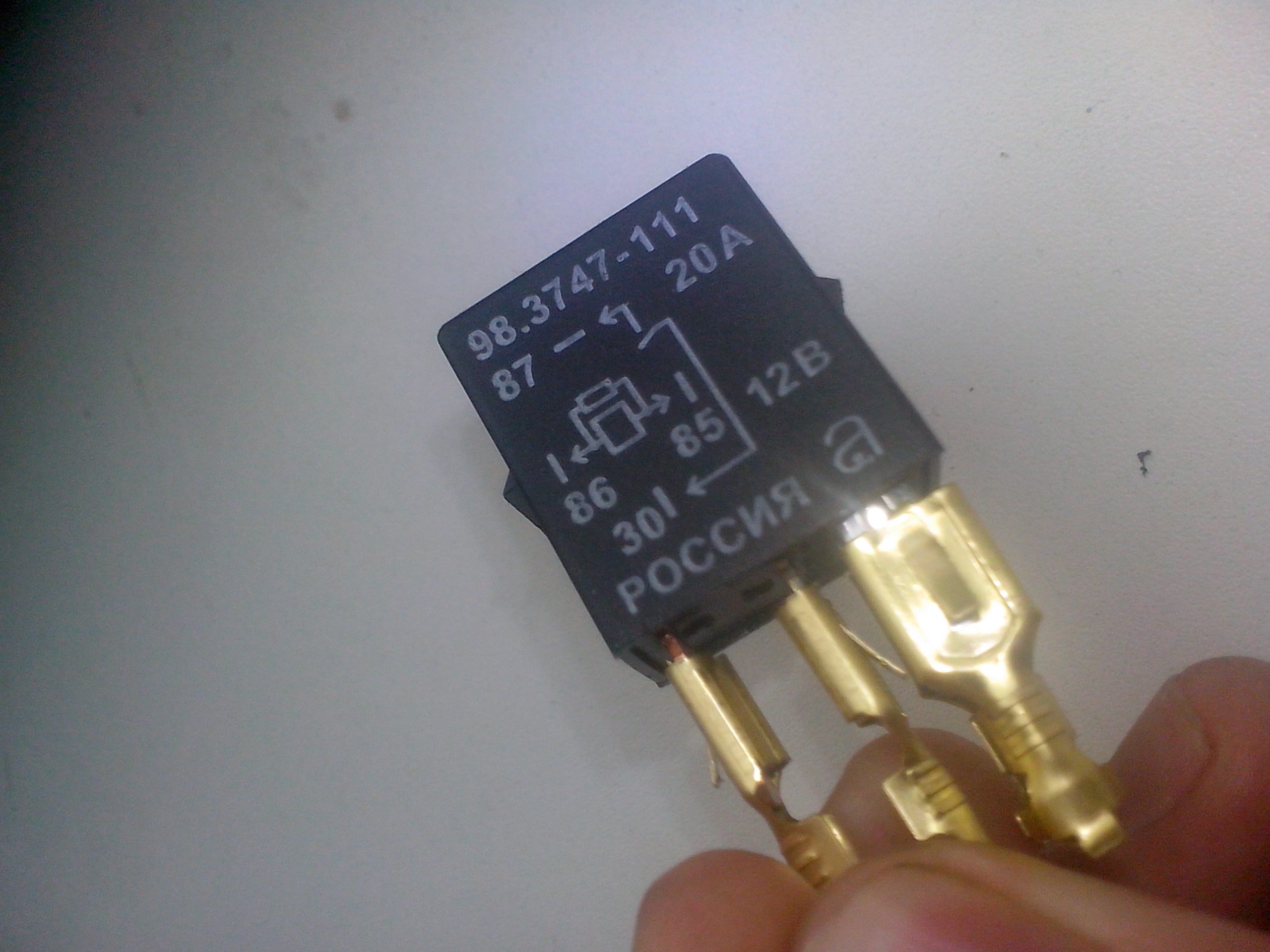

Комментарий к файлу: реле
IMG_20121112_143112.jpg [ 538.04 KiB | Просмотров: 13427 ]

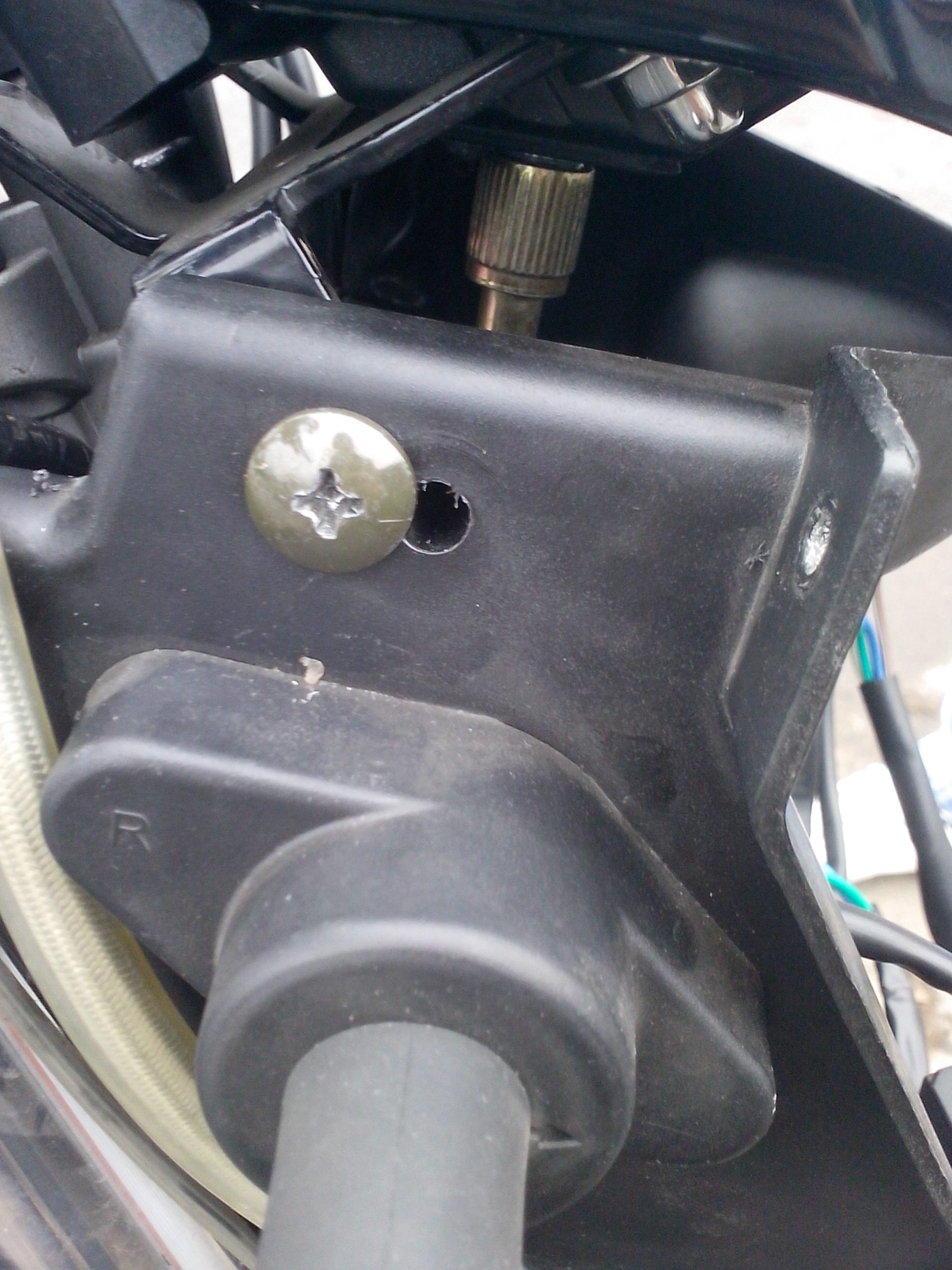

Комментарий к файлу: , доработан корпус фары для предотвращения излома проводов, расширил и обработал отверстие под ввод проводов

Комментарий к файлу: засверлил новые отверстия под крепление
IMG_20121118_134945.jpg [ 644.59 KiB | Просмотров: 13427 ]

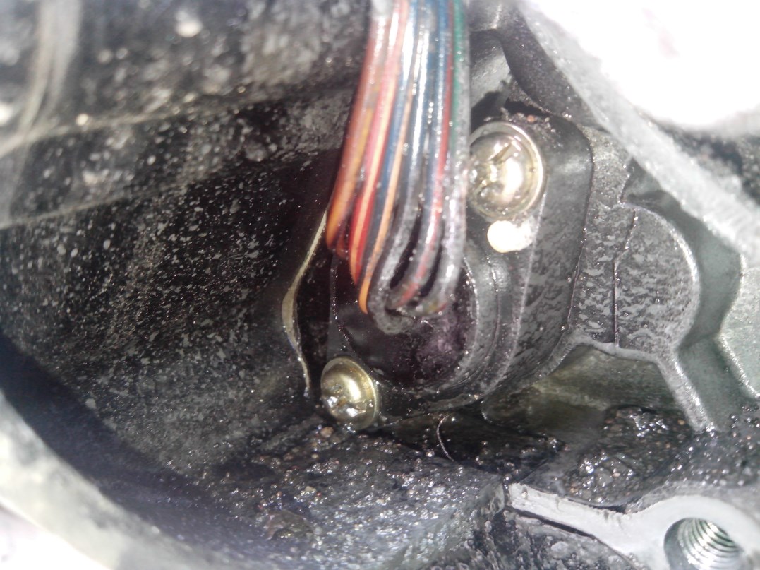

Такой момент эксплуатации :)
Не давно придя в гараж увидел под мотоциклом пятно масла, первая мысль, сальник штока коробки передач, разумеется за долю секунды до этой мысли проскочило пару нецензурных выражений! )))
Излазив мот убедился что мысль подвела (и хорошо, сальник цел) но увидел что накапало откуда то из за крышки закрывающей ведущую звезду, вторая мысль не заставила себя долго ждать и дала вердикт, сальник вторичного вала. ТвоюМать подумал я, но не расстроился особо сильно так как замена дело минутное, но сам факт докучает + нужен сальник для замены.
Однако сюрприз, открутив крышку выяснилось, что сальник цел а течь масла происходит из под датчика коробки передач (та самая хрень с контактами которая даёт понять приборке на какой передаче сейчас коробка)! Проблема устранилась при помощи крестовой отвёртки за считанные минуты.
P.S.- на заметку всем тем кого катает такой же двигатель, имеет место быть вот такая фигня ;)
Комментарий к файлу: вот этот пресловутый датчик....

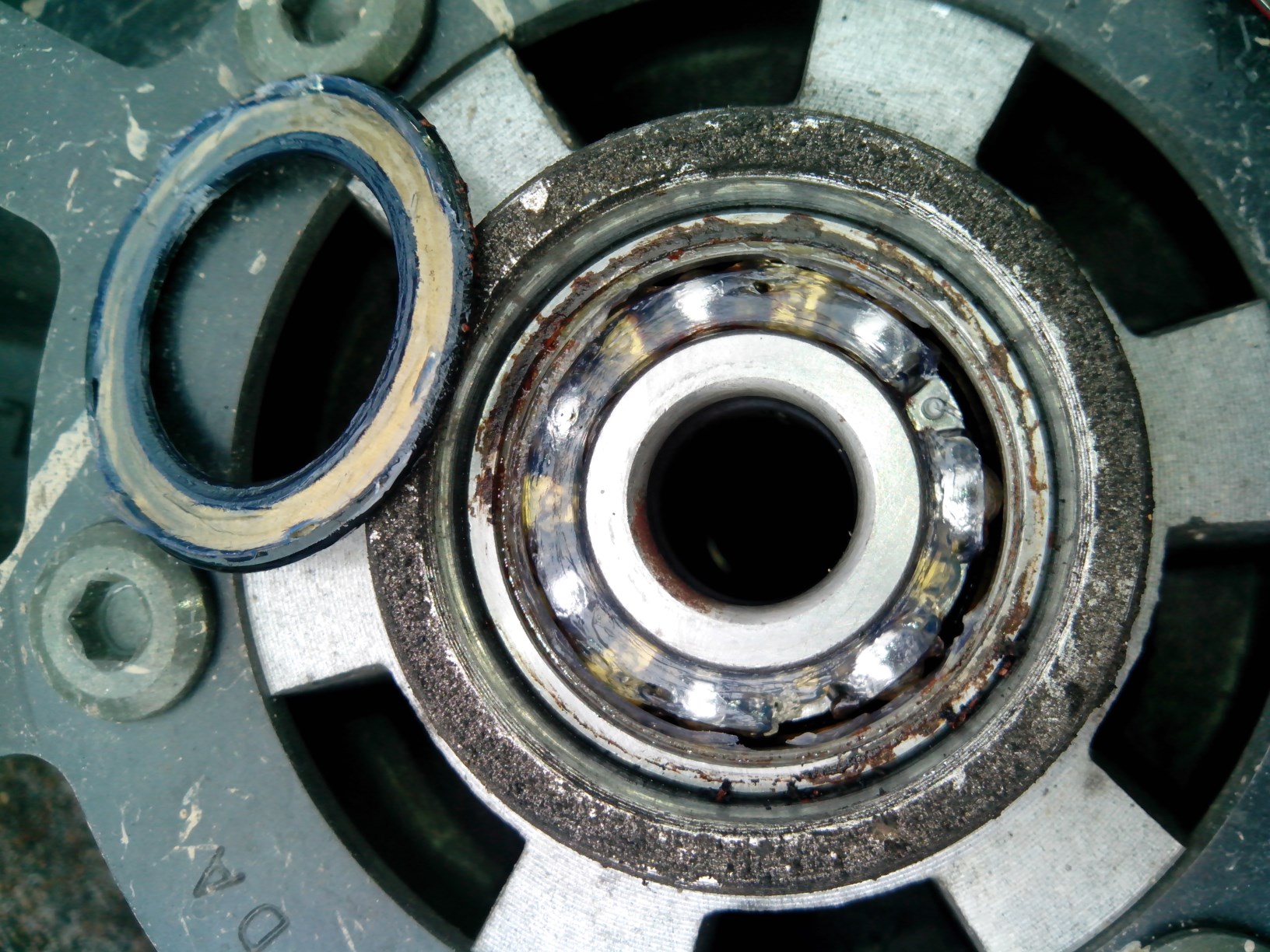

1-После поездки в Тулу как писал ранее, подшипники дали повод усомниться в их целостности и как оказалось сомнения были не напрасны. Оба подшипника в заднем колесе после снятия выглядели не очень, один начал шуметь а во втором из за частично развалившегося сепаратора чувствовалась неровность в работе, если точнее, имели место быть заедания и излишние люфты, что в свою очередь усугубляло ситуацию так как подшипник начал хватать грязь через пыльники. Итог вскрытия, однозначно под замену!
Замена подшипника в заднем колесе прошла без приключений, ничего особенного в замене нет, всё так же как и в любом другом мотоцикле.
Передние подшипники оказались целыми и невредимыми, заводская смазка чистая люфтов не наблюдается. В прочем это и не удивительно, вилка значительно мягче задней подвески да и нагрузки не такие на переднем колесе + пыльники переднего колеса подогнаны четко по втулкам в отличии от задних которые оставляют примерно миллиметр зазора!
Но в любом случае снятие переднего колеса не было бесполезным, выяснилось что редуктор вращающий тросик спидометра нуждается в смазке, на шестерёнке даже появилась не большая выработка, удалил остатки старой смазки прочистил шестерни и смазал всё заново и в подшипники добавил смазки, так сказать за компанию)))
Подшипники переднего колеса 6302 2RS
Подшипники заднего колеса 63032RS размер 17х47х14 (подходят от генератора 2110)

Комментарий к файлу: умершие подшипники заднего колеса

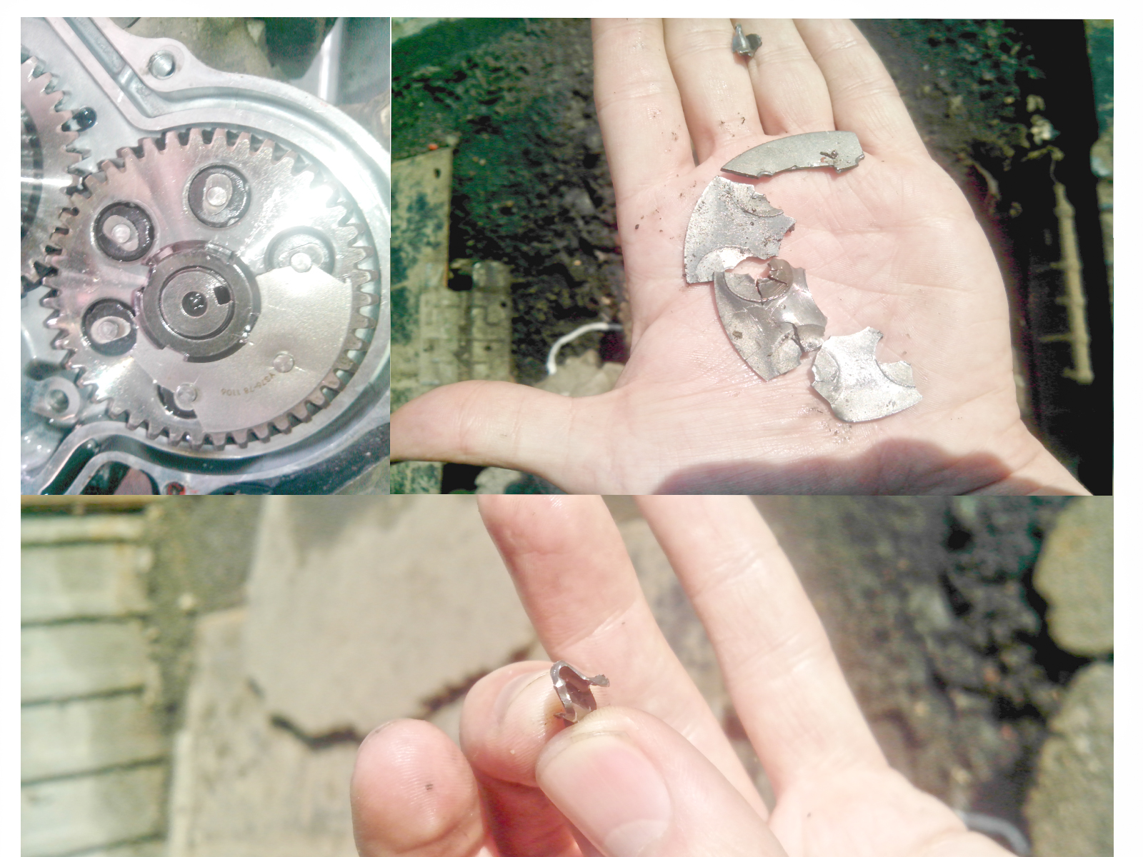

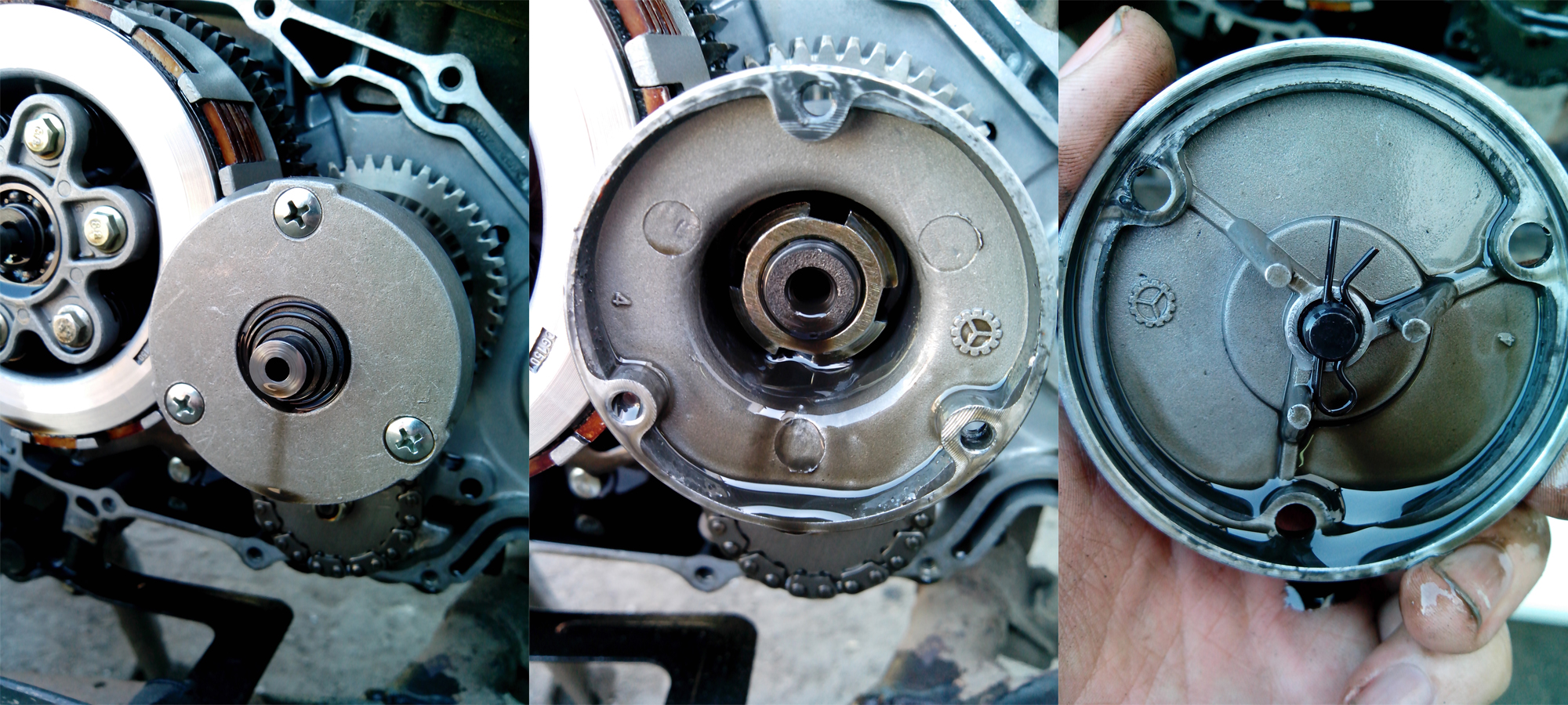

Но вскрытие не прошло без сюрпризов!

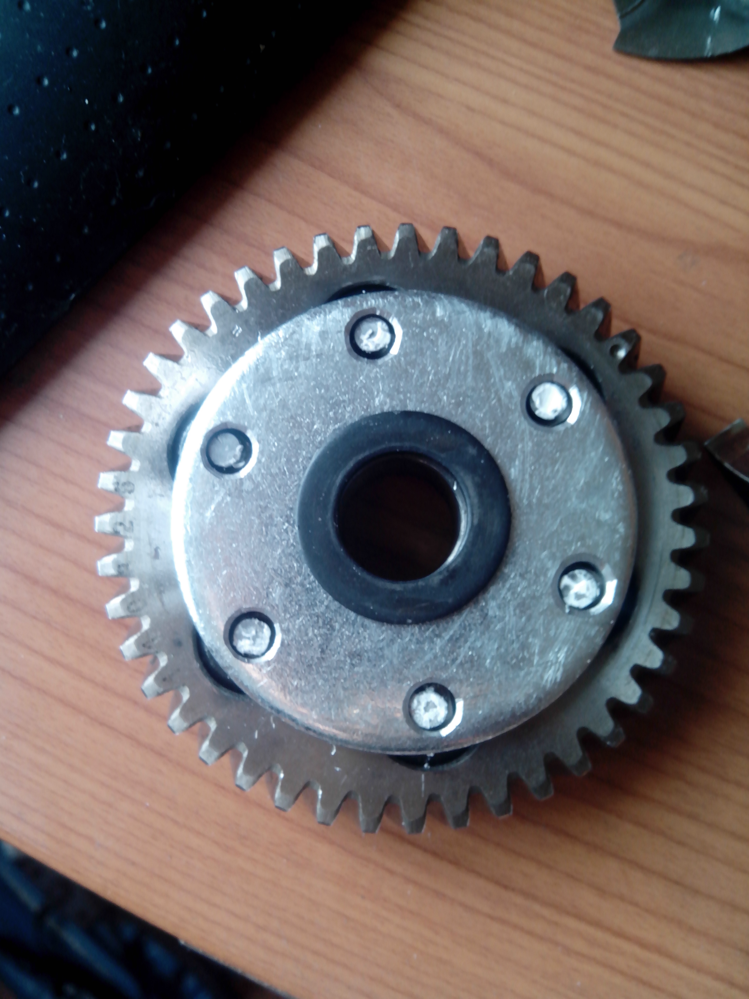

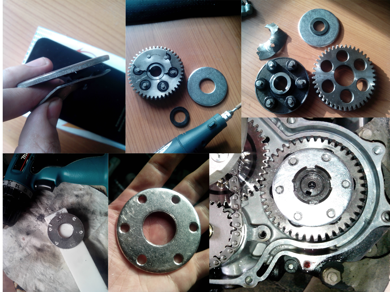

Обнаружилось что там потрескалась и частично разрушилась фиксирующая пластина на балансировочном валу!!!
Ну и собственно дальше было снятие этой шестерёнки на которой развалилась шайба и путешествие на рынок для подбора чего то подходящего для устранения этого дефекта.
На рынке купил шайбу по толщине примерно раза в три больше и домой, дорабатывать «напильником», в целом после ремонта конструкция получилась на века)))
Всем кто катается на двигателях FMM с балансиром имейте ввиду что полное разрушение этой шайбы может привести к сходу шестерни с вала а за тем калевал сойдётся с балансиром(да они сходятся и клинят друг друга) и двигатель возможно после этого будет дешевле выкинуть чем починить(особенно если чинить будете в сервисе).

Комментарий к файлу: что увидел после снятия крышки
фиксатор.jpg [ 1.08 MiB | Просмотров: 12461 ]
Комментарий к файлу: отремонтированная шестерня
IMG_20131011_161240.jpg [ 1.26 MiB | Просмотров: 12461 ]
Комментарий к файлу: процесс ремонта и результат после установки
ремонт.jpg [ 1.25 MiB | Просмотров: 12461 ]

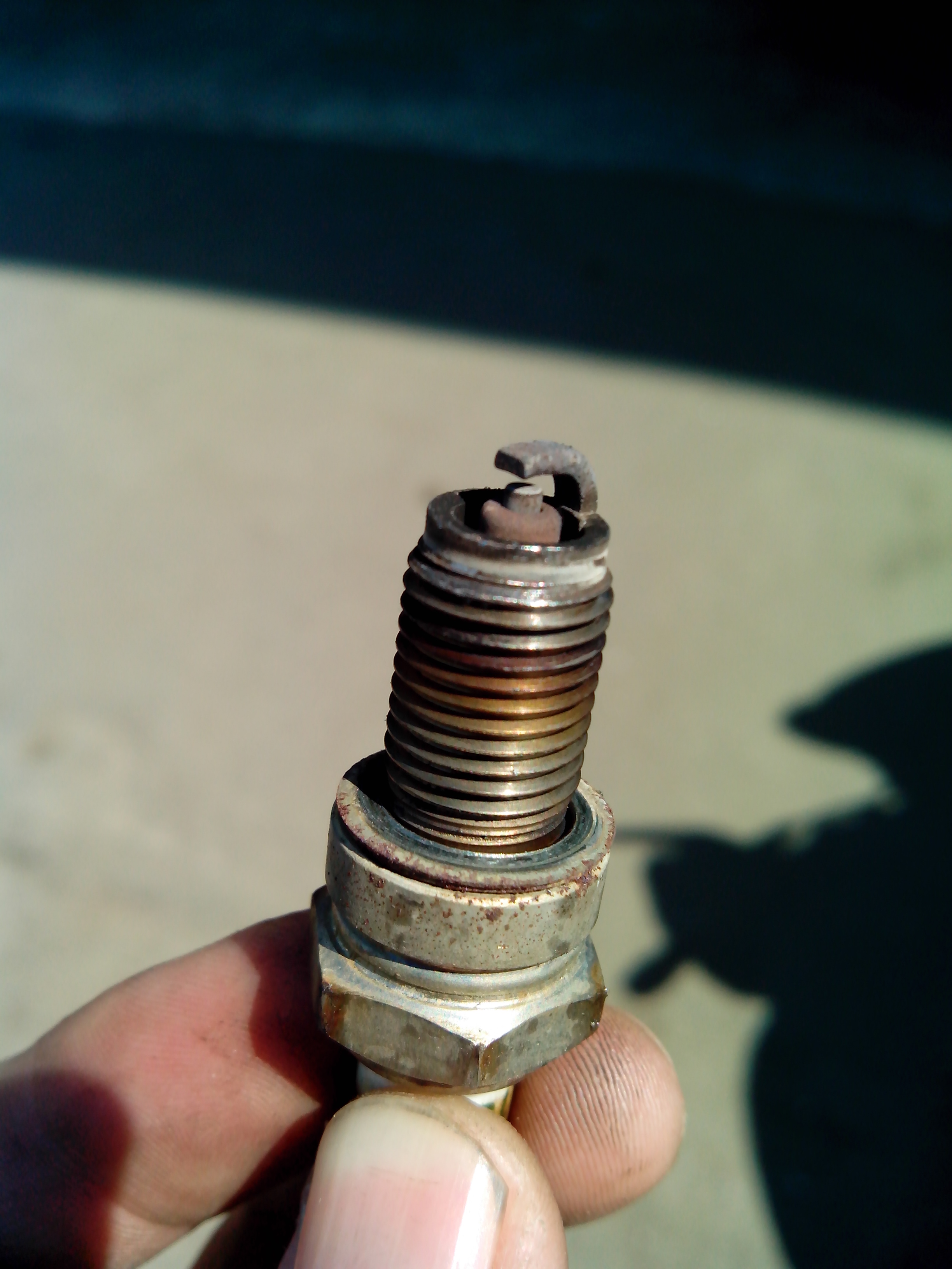

3-Заменил свечу зажигания.

Комментарий к файлу: старая и новая свечи
свечи.jpg [ 1.69 MiB | Просмотров: 11490 ]
Комментарий к файлу: старая свеча в не плохом состоянии...
свеча (1).jpg [ 1.12 MiB | Просмотров: 11490 ]
