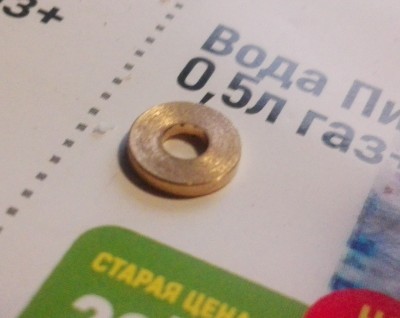

Уважаемые гуру, помогите разобраться с карбом PD24J. Стоит на обычном 157QMJ, но предыдущий владелец купил зачем-то карб для 170 кубов. На полном газу на Мкаде начинает захлебываться, пока не сброшу газ. Жиклер ГДС стоит 116, других пока не нашел (должен быть вроде 103). Опустил иглу на 1 деление (поднял рег. шайбу вверх), убрал проставку под шайбой, погонял по местным улицам в Митино, до Мкада еще не добрался. Вопрос собственно, нахрена нужна проставка между рег. шайбой и пружинкой корпуса мембраны (жаль не догадался сфоткать).

Насчет диаметра мембраны немного не въехал. 24 мм - это диаметр диффузора, обычно соответствует. У поршня диаметр на взгляд поменьше. Сделал фотку шайбы между корпусом поршня и рег. шайбой иглы. Я ее убрал, теперь не захлебывается на полном газу. Подозреваю, что и поршень теперь не до конца наверх выходит :) Скорость не изменилась, 90 по спидометру.

Эта шайба ни что иное,как рукоблудство бывшего владельца,правильно сделали,что её выбросили.
