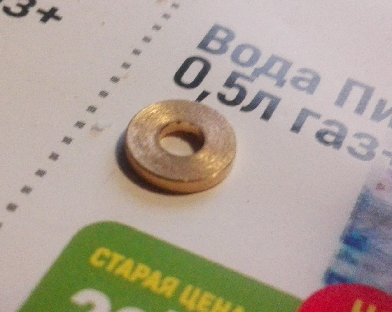

Уважаемые гуру, помогите разобраться с карбом PD24J. Стоит на обычном 157QMJ, но предыдущий владелец купил зачем-то карб для 170 кубов. На полном газу на Мкаде начинает захлебываться, пока не сброшу газ. Жиклер ГДС стоит 116, других пока не нашел (должен быть вроде 103). Опустил иглу на 1 деление (поднял рег. шайбу вверх), убрал проставку под шайбой, погонял по местным улицам в Митино, до Мкада еще не добрался. Вопрос собственно, нахрена нужна проставка между рег. шайбой и пружинкой корпуса мембраны (жаль не догадался сфоткать).

PD24 - абсолютно "китайское название" оригинального карбюратора Keihin VE24, информацию о котором можно найти в сети но с трудом, её очень мало..... Почему мало информации об оригинале? Он устарел и малоприменим по сравнению с более современной CVK-серией Keihin. На этом карбе (VE24) отсутствует ускорительный насос, как в CVK. Китайцы плюс ко всему уменьшают ( до сих пор не понимаю почему?) за счёт выступа в воздушном диффузоре (по сравнению с оригиналом) - с размера в 24 мм до 22 или даже меньше (бывает и 20 мм) , померяйте у себя - убедитесь, что 24 мм - это обман. Замерьте диаметр поршня верхней мембраны. Перед этим действом очистите карбюратор сверху, чтобы грязь не попала внутрь. Делается это так: Необходимо открутить винты и снять верхнюю крышку. Аккуратно ее поддев (под ней пружина) – вы увидите поршень с верхней мембраной, создающие разряжение в карбюраторе. Поршень выступает регулирующей, запирающей частью механизма карбюратора, регулируемый верхней мембраной. Вытащив край мембраны по всему диаметру – легко и равномерно потяните ее вверх, она должна без проблем поддаться. Измеряете диаметр мембраны и если он не 24 мм – именно здесь карбюратор дефорсирован. Не может поршень, который даже на десятые доли миллиметра заходит в корпус карбюратора для перекрытия проема с диаметром 20-23 миллиметра работать с диффузором 24 без "удушения". Поэтому отстроить такой карбюратор, практически не возможно , или низы пропадают или верхи....Использование в скутерах с двигателем Honda GY6 150 карбюратора с диффузором 26мм было проигнорировано китайскими производителями при производстве двигателей 157QMJ. И сейчас карбюраторы двигателей 152QMI и 157QMJ в идеале отличаются только размерами жиклеров, а чаще всего просто надписями на коробке. Если хотите ездить без проблем и не издеваться над собой купите тайванский карбюратор Keihin - OKO, CVK 26 Taiwan. (он стоит в районе 4800-5000 рублей). Как настроить CVK я писал давно (viewtopic.php?f=29&t=27972) Ставьте и забудьте про ваши проблемы навсегда.

Насчет диаметра мембраны немного не въехал. 24 мм - это диаметр диффузора, обычно соответствует. У поршня диаметр на взгляд поменьше. Сделал фотку шайбы между корпусом поршня и рег. шайбой иглы. Я ее убрал, теперь не захлебывается на полном газу. Подозреваю, что и поршень теперь не до конца наверх выходит :) Скорость не изменилась, 90 по спидометру.

Эта шайба ни что иное,как рукоблудство бывшего владельца,правильно сделали,что её выбросили.
