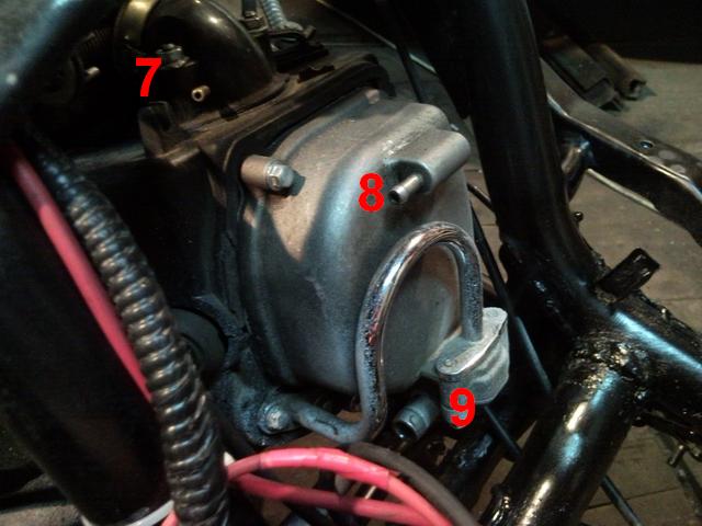

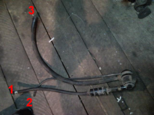

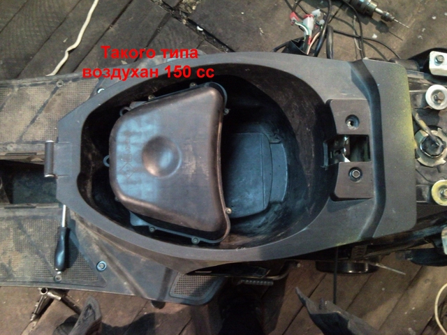

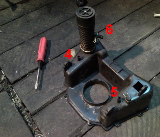

Всем форумчанам привет!! Здесь на форуме рылся,хотел фото отыскать,хотя бы без пластика мопеда,с таким воздуханом,но не нашел.((( Ребята такая фишка, короче по сдергивал все трубки с воздухана и с двига!!,но не запомнил куда их подсоединять. (( можете подсказать-чё с чем соединять. (например как я точно понял 9 с 3) на фото конечно не все трубки!! но они возможно для 4 и 5

У меня 150ка,корпус такой,но таких приблуд как на фото нет.На твоём точно такое есть,может это фото от полтыша.
Подключенно так. От головки (8) шланг приходит на (5),а то что на 3м фото заглушено,на моём оттуда свисает прозрачный шланг для слива из влаго-масло отделителя срани которая там собирается.Из конусного патрубка который идет от фильтра к карбу,есть сосок из которого шланг шел на (4),я их заглушил,потому что неочищенный воздух шел мимо фильтра в карб.

Рама полтыника!! А двигатель от стапятидесятки!! А вот патрубки может быть по перепутал!!! но приблуда на фото 3.jpg кажись от 150 кубового

У меня с боковым фильтром, но такая же приблуда со шлангами соединено так:
3 к 9, 2 к 7, 1 к патрубку между карбюратором и воздухофильтром, 8 тоже куда то к воздухофильтру, там коробочка какая то присобачена, от нее и прозрачный шланг для слива маслянного конденсата (вроде). По остальному сказать не могу воздухан другой.

Еще будут какие ни будь варианты? а отверстие под номером 6 с чем соединяется?

не знаю я (( правильно ли или не правильно. Но сделал следующим образом
1 - 5
2 - 7
3 - 9
8 - 6
4 - пусто (для скапывания всякой срани)
если не так то поправьте меня, пока еще не поздно, а то катальческий сезон не за горами.
