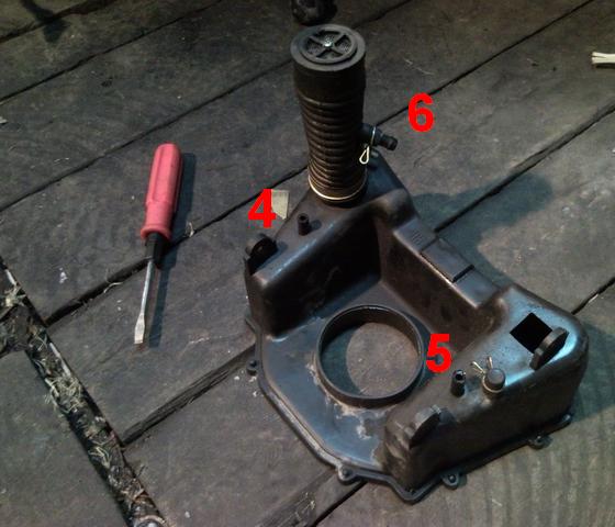

Всем форумчанам привет!! Здесь на форуме рылся,хотел фото отыскать,хотя бы без пластика мопеда,с таким воздуханом,но не нашел.((( Ребята такая фишка, короче по сдергивал все трубки с воздухана и с двига!!,но не запомнил куда их подсоединять. (( можете подсказать-чё с чем соединять. (например как я точно понял 9 с 3) на фото конечно не все трубки!! но они возможно для 4 и 5

Подключенно так. От головки (8) шланг приходит на (5),а то что на 3м фото заглушено,на моём оттуда свисает прозрачный шланг для слива из влаго-масло отделителя срани которая там собирается.Из конусного патрубка который идет от фильтра к карбу,есть сосок из которого шланг шел на (4),я их заглушил,потому что неочищенный воздух шел мимо фильтра в карб.

Рама полтыника!! А двигатель от стапятидесятки!! А вот патрубки может быть по перепутал!!! но приблуда на фото 3.jpg кажись от 150 кубового

У меня с боковым фильтром, но такая же приблуда со шлангами соединено так:
3 к 9, 2 к 7, 1 к патрубку между карбюратором и воздухофильтром, 8 тоже куда то к воздухофильтру, там коробочка какая то присобачена, от нее и прозрачный шланг для слива маслянного конденсата (вроде). По остальному сказать не могу воздухан другой.

Еще будут какие ни будь варианты? а отверстие под номером 6 с чем соединяется?

там все так же как и на 139 движке,только у меня вакуумный кран был у бака,а на 157 движке он где-то по средине болтается-а так схема та же.

Кто нить может сфотать свой мопедко с таким воздуханом в разобранном виде?

не знаю я (( правильно ли или не правильно. Но сделал следующим образом
1 - 5
2 - 7
3 - 9
8 - 6
4 - пусто (для скапывания всякой срани)
если не так то поправьте меня, пока еще не поздно, а то катальческий сезон не за горами.
