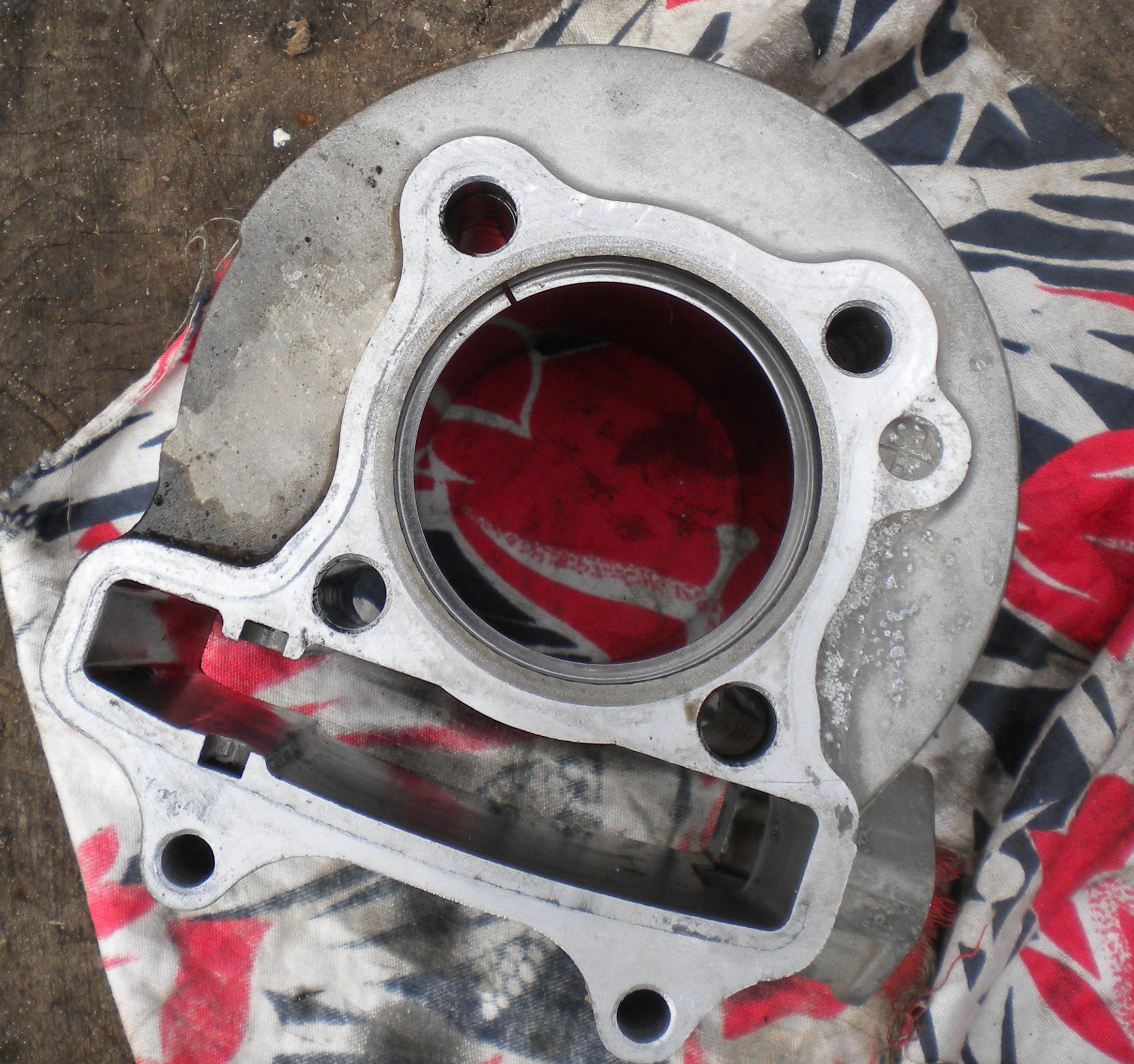

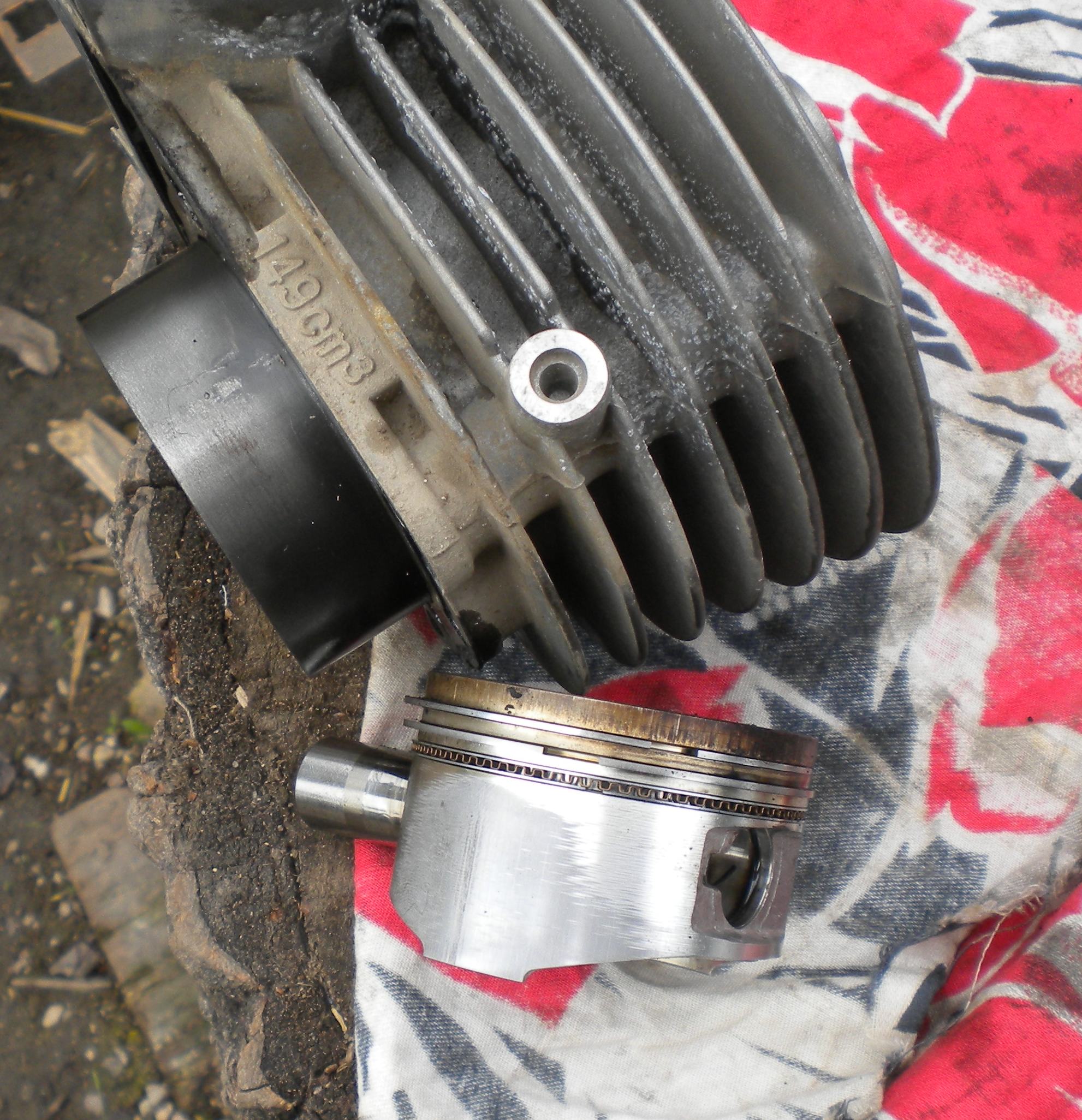

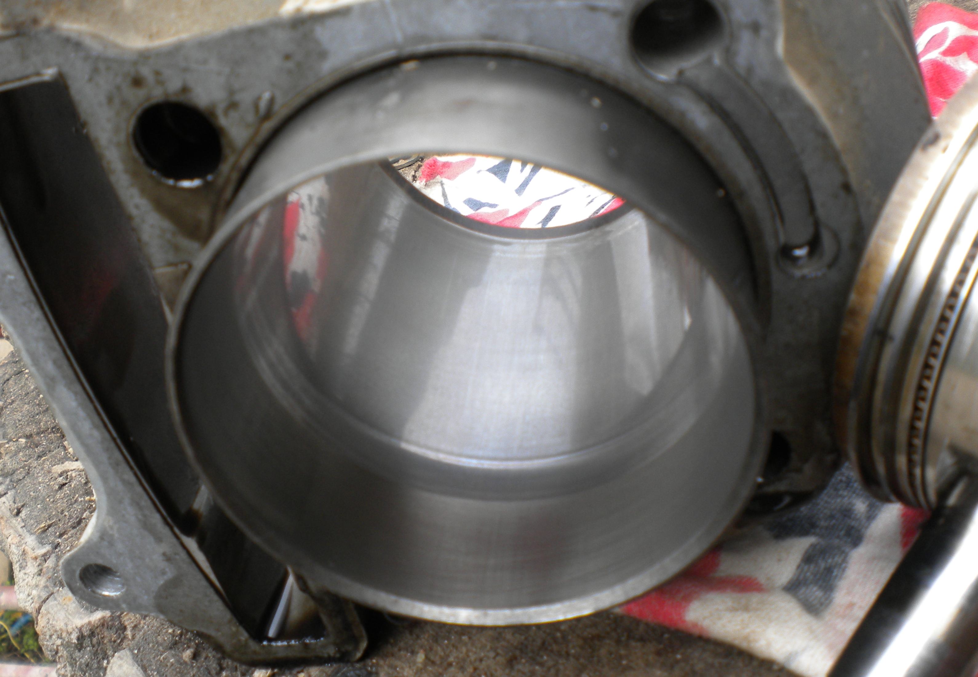

Подозрения подтвердились, снял цилиндр и там всё в норме. Зазор в замке кольца около 0.5 мм кольца подвижны
цилиндр без признаков износа, правда в нижней части сантиметра 4 идут следы от хона дальше цилиндр гладкий. Это норма? На боках поршня очень маленькие следы как от очень мелкой шкурки.
В одном клапане зазора небыло в другом большой. Не дымит, сальники не текут, головка в норме. Кольца были разведены не на 120 градусов а гораздо меньше но замки не совпадали.
Я так понял никто не знает что может быть? Сам не пойму, фото выложу. Расход масла-500 км и на щупе не остается.

зазор колец большой+мало разведены меняй и меняй маслосъемные кольца.

Я думаю что мы говорим о 4т. Ведь двигатели 139QMB если всё в порядке масло не потребляют, а чем 157 хуже? Думаю купить масло дешевое и тогда только лей его нее жалко или наоборот заменить например синтетикой. Не могу понять в чём дело опять что ли всё поставить как было только клапана отрегулировать? А почему на цилиндре следы от хона только снизу?

Потому что колечки не доходят до самого низа, остальная длина для удержания поршня в позиции.
Цилиндр выглядит на 10000+ пробега.
