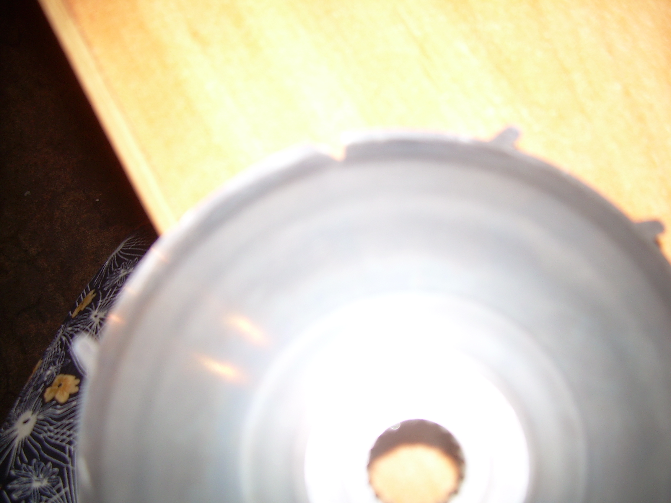

а когда ремень выходит на макс радиус...то он может цепляться за эту вот осколку и рваться !!!

Там как буд-то части внешнего радиуса щеки не хватает.
Если на не подвижной щеке ремень выходит на максимум, то куда же ремень выходит на подвижной?
Подвижная же меньше по диаметру.

судя по следам на варике у тебя ремень до туда не доходит... Но в любом случае я б такое заменил...

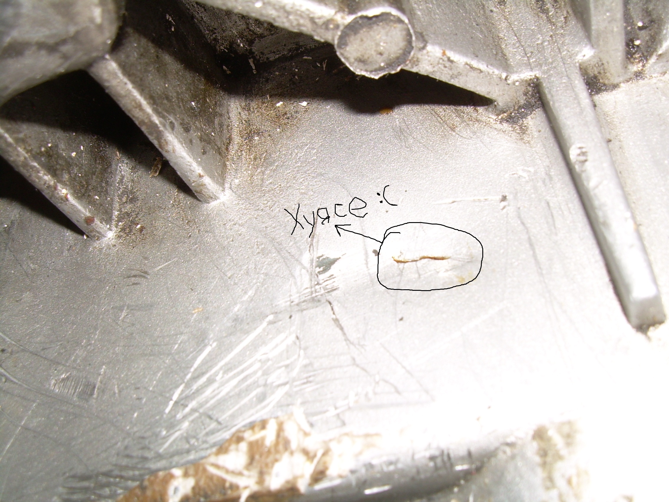

люфт коленвала можно проверить просто пошатав его в разные стороны ??? вообщем люфта нету вроде бы ! ваще всё сидит как влитое !!! ну ток глядите что я обнаружил....х.з. последствия чего это....но кажется это трещинка....она в картер ведёт или нет ???

Люфт коленвала должен быть, если коленвалл нагреется куда ему деваться? Потом аксиальные усилия на радиальный подшипник к добру не приведут.
Масло не течёт, значит в порядке!

насчёт масла не проверял ! эта трещина крылась под герметиком...!!! что посоветуете..обратно герметиком закрыть или мож эпоксидкой ?

Зачитсь, обезжирь, заклей поксиполом.
