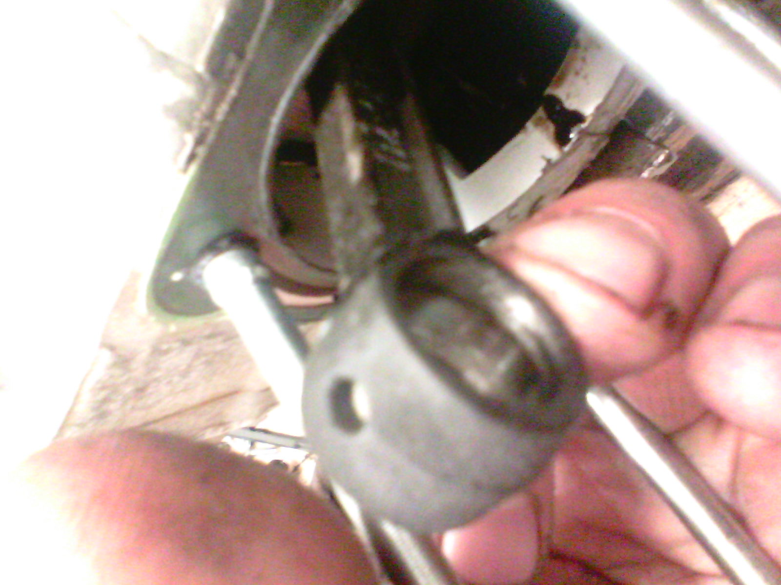

Lingon

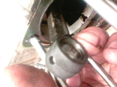

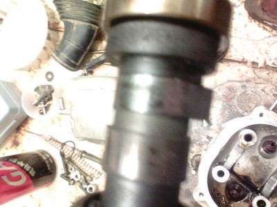

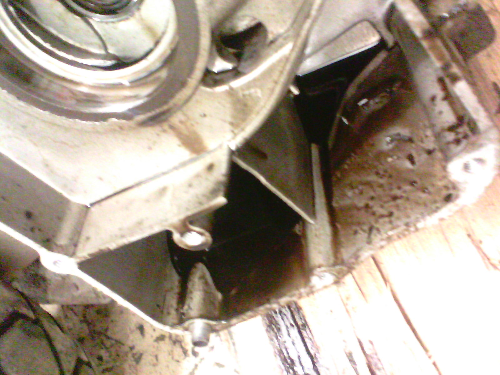

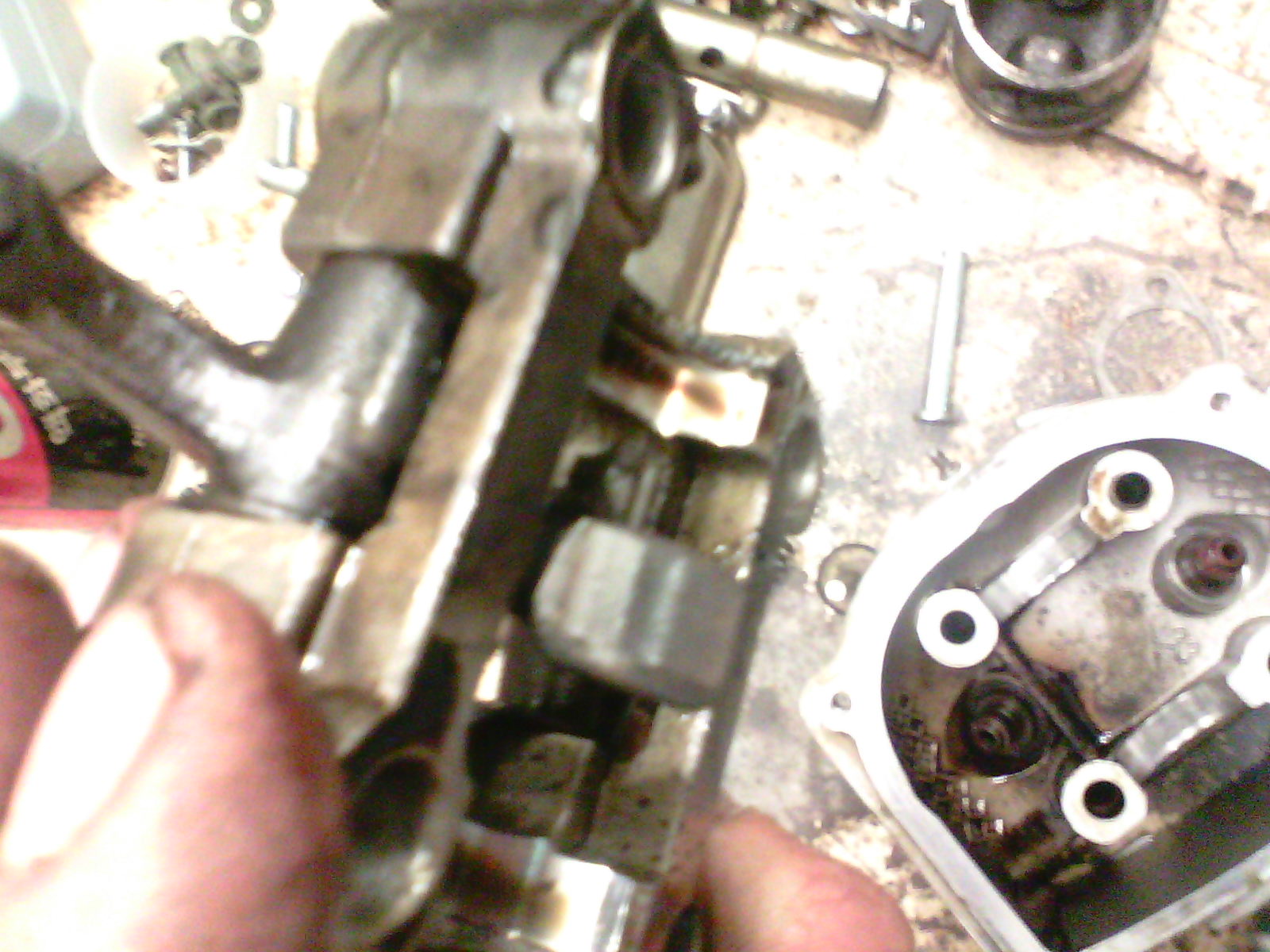

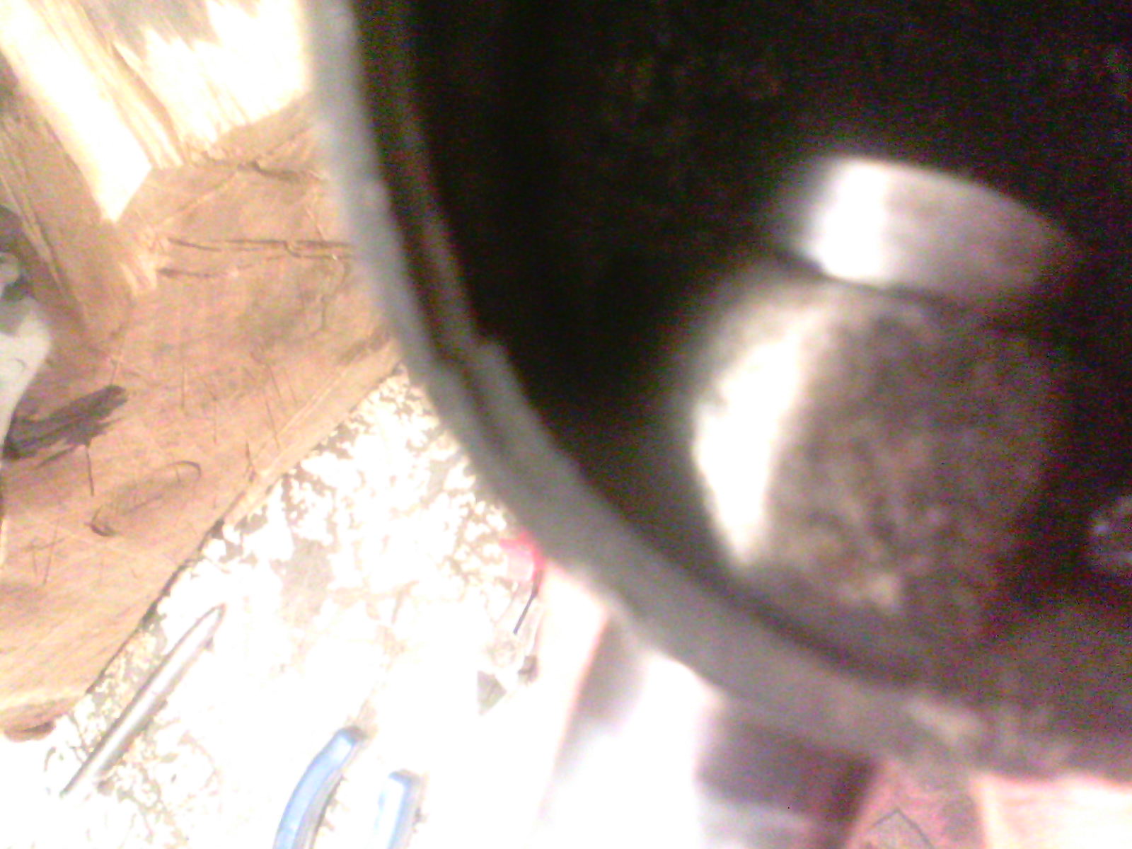

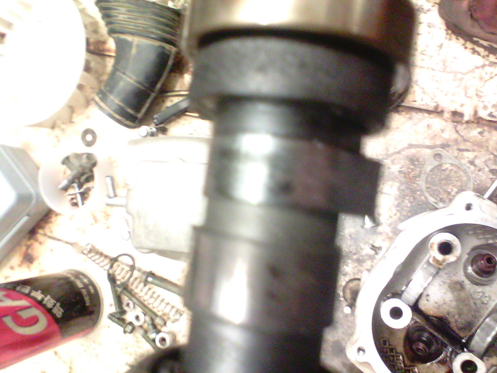

В принцыпе у нас аналагичная ситуация - за это лето заменили коленвалы на 4 бустерах 150сс. У всех пробег в районе 5 тыщ и у всех был первый ремонт. В итоге как оказалось у всех была проблема с маслом - либо лили фигню либо вообще не следили за уровнем
Комментарий к файлу: состояние масла
IMG_20130503_212244.jpg [ 279.5 KiB | Просмотров: 8243 ]
Комментарий к файлу: коромысла
IMG_20130503_204007.jpg [ 271.82 KiB | Просмотров: 8243 ]
Комментарий к файлу: шатун
IMG_20130503_204052.jpg [ 223 KiB | Просмотров: 8243 ]
Комментарий к файлу: распредвал
IMG_20130503_203950.jpg [ 269.88 KiB | Просмотров: 8243 ]
IMG_20130503_203847.jpg [ 241.69 KiB | Просмотров: 8243 ]
 Заголовок сообщения: Re: почему мрут нижнией подшипники шатуна (150сс)
СообщениеДобавлено: 06 Sep 2013, 11:07
Зарегистрирован: 26 Aug 2013, 20:06
Сообщений: 34
Откуда: КУБАНЬ
Скутер: Atlant 175
Стаж: 8-10
Качество фото не очень. На последней фотке видно что аж поршень треснул.

Ну таких безмасельных мы тоже заменили порядком. Но у вас то прикипел палец к верхней головке. Это да, от нехватки масла. А также такое бывает когда долгое время ездят на бедной смеси. Масло угарает и если за уровнем не следить, то словит в итоге клина.
У нас же все остальное в идеале оставалось масло было. Чисто нижний игольчатый разрушался.
