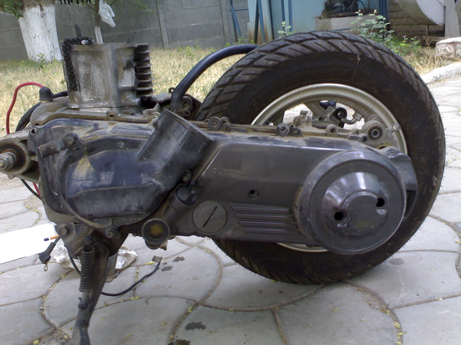

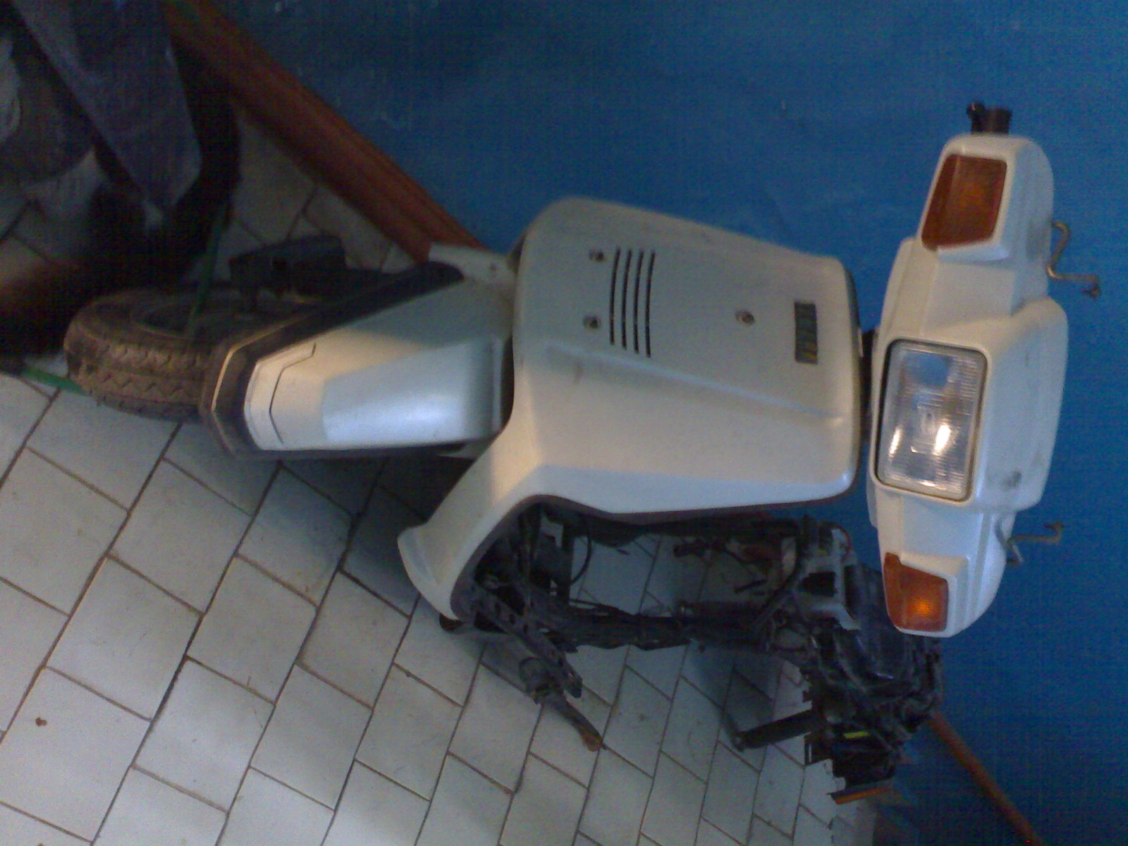

Все, фото готовы.
Вот как он выглядит в собраном состоянии http://cygnus.sitecity.ru/
А вот как в разобранном
спереди.jpg [ 318.18 KiB | Просмотров: 6965 ]
bobby писал(а):
У меня вызывает подозрения фраза "лапка не предусмотрена".
на фото видно, что крепление для лапки отсутствует (как на хонде спэйс 125)
.jpg
.jpg [ 312.99 KiB | Просмотров: 6966 ]

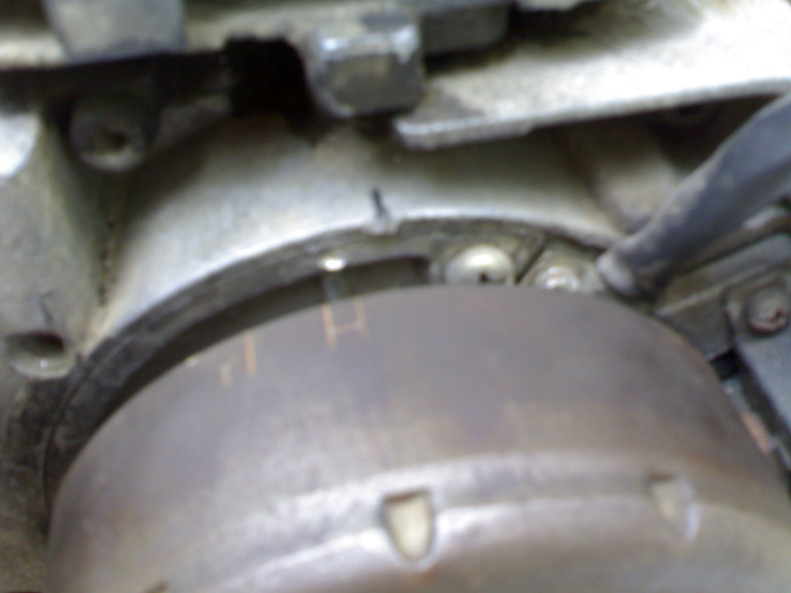

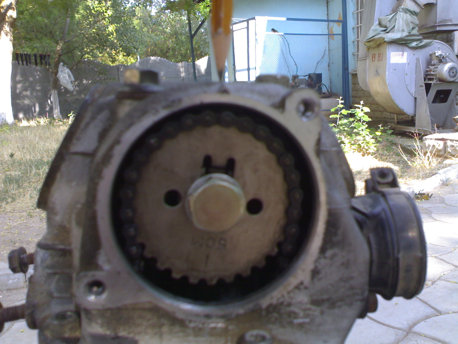

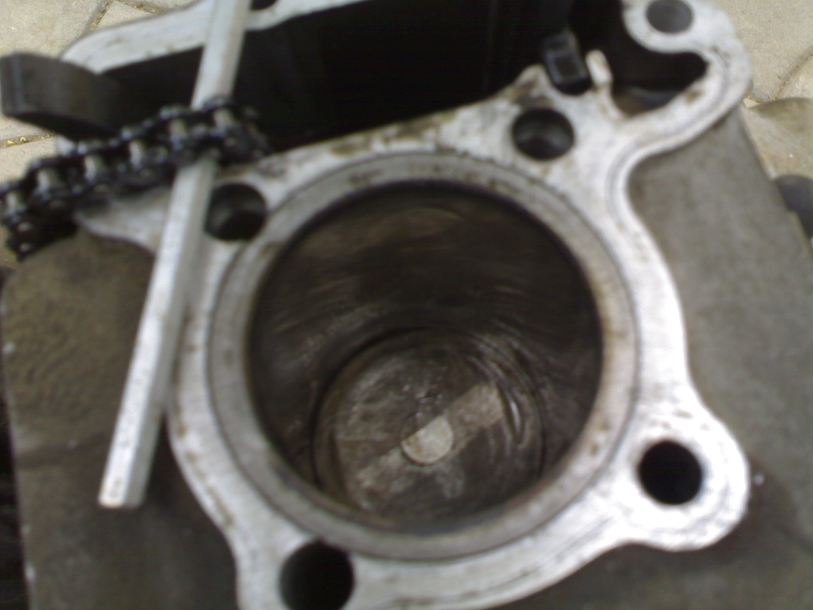

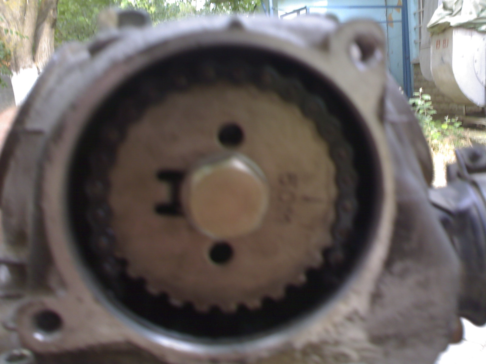

Теперь о главном. Проверил работу двигателя по тактам, вручную вращая коленвал и наблюдая за клапанами, поршнем и метками. Вот, что получается.
1 такт (начало, поршень в ВМТ, начинаю опускать)
Поршень из ВМТ начинает опускаться. Вп. кл.начинает открываться, Вып. почти закрылся (если учесть, что клапана не отрегулированы, то это нормально :) ). По теории тож так. Теперь смотрим метки
1.jpg [ 222.79 KiB | Просмотров: 6967 ]
2.jpg [ 240.73 KiB | Просмотров: 6967 ]
3.jpg [ 316.01 KiB | Просмотров: 6963 ]
2 такт(поршень НМТ)
Поршень поднимается, Вп кл закрывается в начале подьема поршня

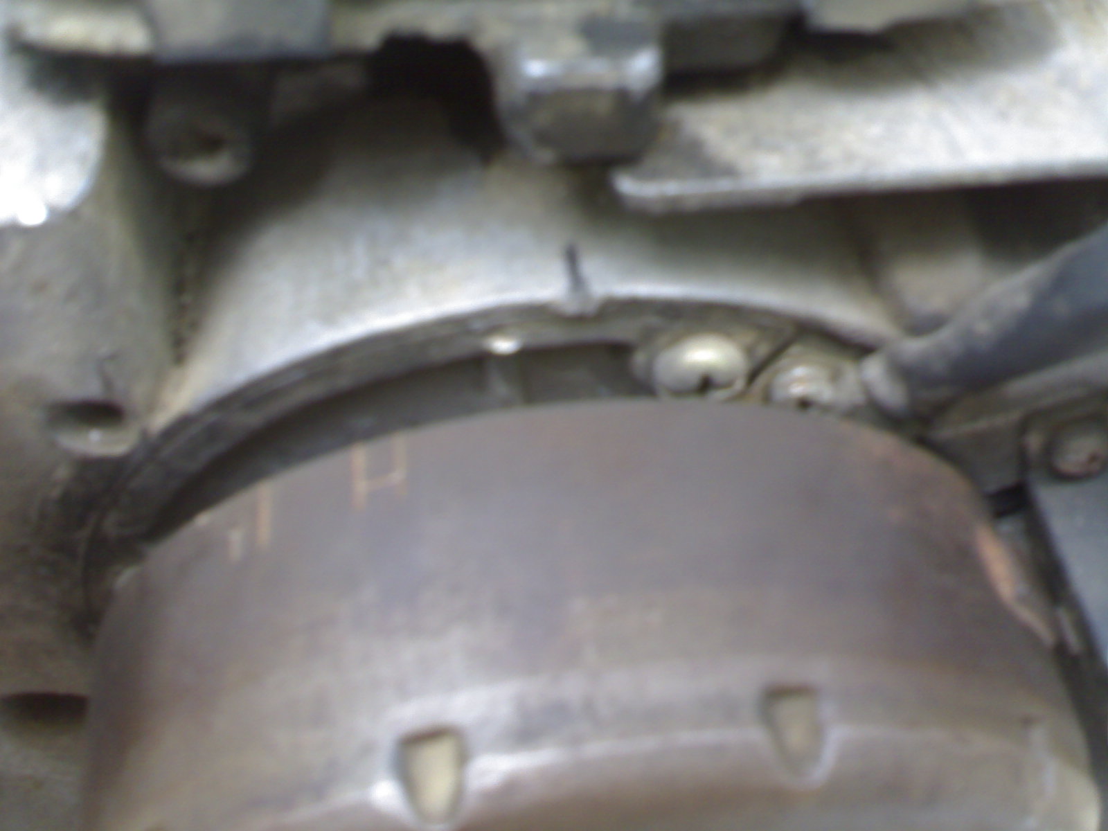

4.jpg [ 186.17 KiB | Просмотров: 6965 ]
5.jpg [ 186.42 KiB | Просмотров: 6966 ]
3 такт ВМТ
поршень опускается, Вп. и Вып кл закрыты.
4 такт Вп.кл закрыт, Вып, на подьеме открывается.
фото когда поршень второй раз в НМТ
6.jpg [ 169.62 KiB | Просмотров: 6965 ]
8.jpg [ 172.54 KiB | Просмотров: 6965 ]

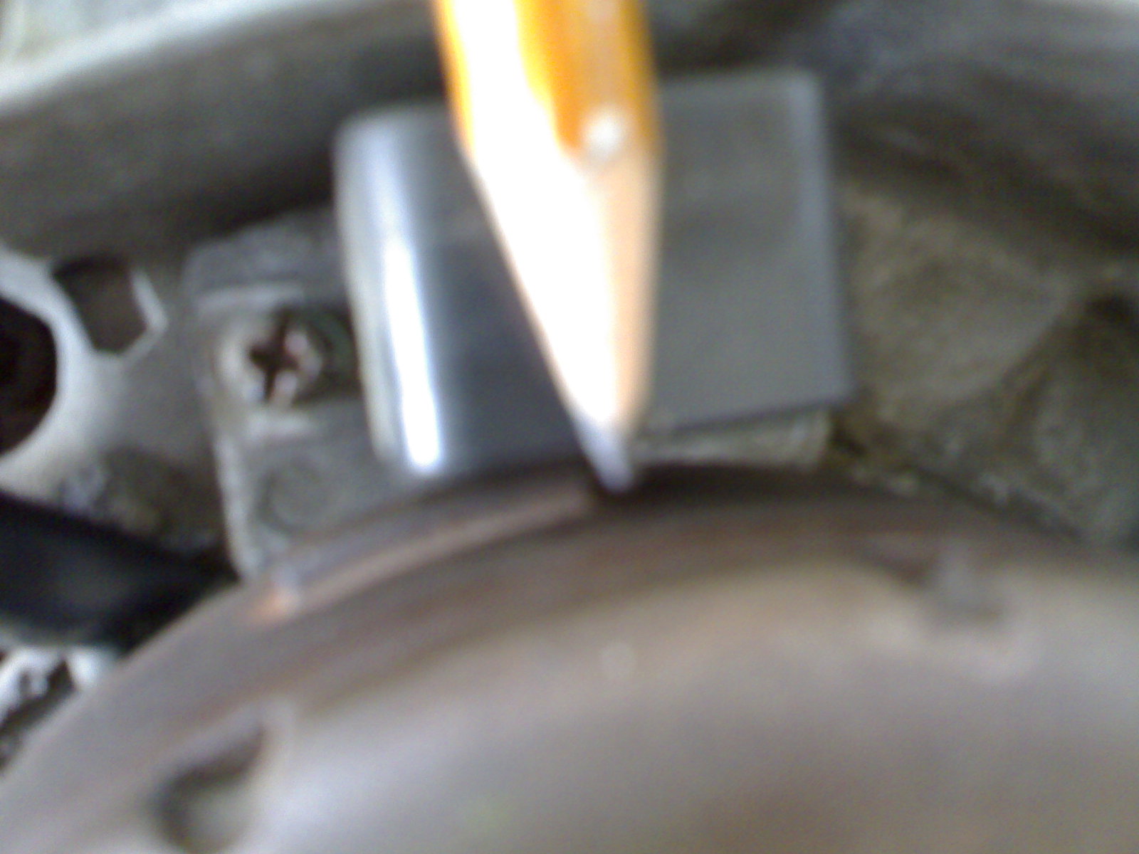

Такты работают вроде правильно (нужно клапана подрегулировать).

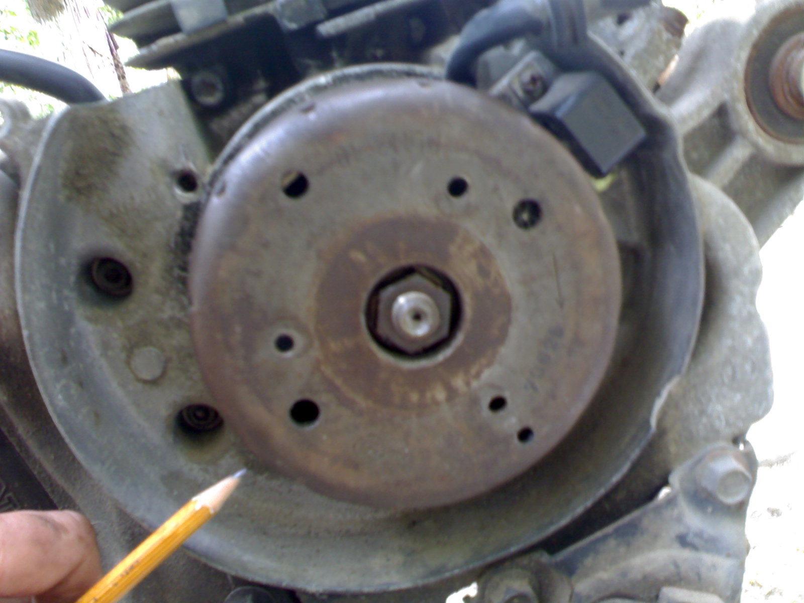

Но мне не понятно, почему, в момент прохождения искры, поршень находится в НМТ. Вот фото.
Карандашем я показываю середину датчика хола (где стоит элемент, который срабатывает при приближении колодки на генераторе). На втором фото положение поршня, при прохождении искры.
9.jpg [ 222.03 KiB | Просмотров: 6966 ]
10.jpg [ 198.12 KiB | Просмотров: 6965 ]
Кто что скажет? Почему поршень внизу, ведь должен быть в верху. Ведь искра подается в ВМТ.
Такое ощущенье, что катушка генератора развернута на 180 градусов. Хотя катушка родная, и место для шпонки одно, как во всех мопедах. ГУРу, как это обьяснить?

может я чего-то не понимаю, но искра в моем случае получается 2 раза в НМТ.
В момент прохождения кулачка возле датчика, поршень находится в нижнем положении.
А при ВМТ (2-й и 4-й такт ) кулачек находится на 180 градусов от датчика (см. первое фото, карандошем я показываю, где находится кулачек, и видно где датчик).
Есть такое желание, снять бобину генератора с колена, и выставить ее так, чтоб когда пошень будет в ВМТ, кулачек будет перед датчиком. Поставить метку на бобине, и вырезать канавку под шпонку. Посадить бобину на место. Тогда, по идее, будет соблюден цикл, и искра будет в нужный момент.
