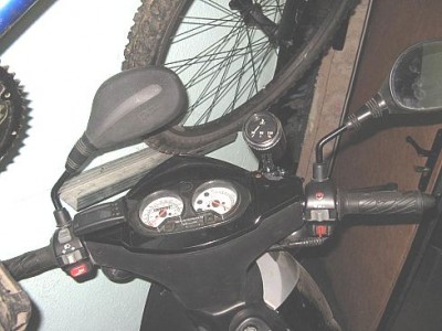

stankomi писал(а):
Народ подскажите... У меня в цилиндре стоит датчик электронного термометра заказанного в СкутерОК. Встроил его в отверстие в цилиндре. Знаете, есть такое... Оно получается сверху, когда цилиндр установлен на скут. Короче я его туда туго вогнал пассатижами и эпоксидкой сверху доукрепил.
Дело в том, что датчик показывает температуру до 115С. У меня стоит 82СС. Я не знаю, нормально ли это или слишком?
У меня датчик установлен вот так:
При продолжительной езъде по трассе с максимальной скорость нагревается до 130гр. ( при +25 на улице), при длительном подъеме бывает и больше, но у меня в БК установлена критическая температура 135гр. при которой комп подоет сигнал о перегреве.
