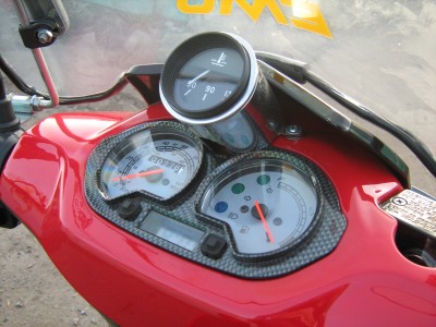

 Заголовок сообщения: Re: Датчик для температуры
СообщениеДобавлено: 13 Dec 2010, 18:28
Тут ещё надо учесть простоту монтажа. В принципе он сводится к выворачиванию бокового (малого) болта слива масла и вворачивание температурного датчика, прокладка по раме провода и закрепление прибора от Ваз 2106. Время на установку (с пивом) минут 20-25.....Нынешняя Московская жара чётко показала полезность этого девайса.

Хромированная трубка, распиливается вдоль , формируются лапки, в них отверстие под саморезы. для увеличения кликни по фотке: viewtopic.php?f=19&t=10155&start=60
