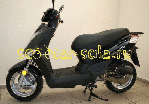

А вот такой:
http://www.scooter-city.ru/shop/item_397.html
Удачная мапедка, хорошая ходовая, здоровенное сидение, приличная фирма.
На сайте написано "отличается уникальным дизайном, большими колесами и мощностью движка".
Либо привирают, либо там 72сс на самом деле (подозреваю что не врут).
