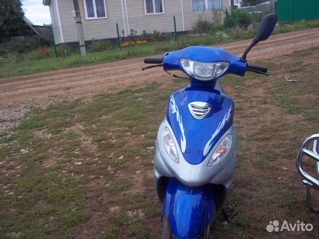

Что за скутер? По BL50Q гуглятся два разных, такой: http://russian.alibaba.com/product-free/bl50q-eec-motorcycle-108312611.html
и такой http://www.avito.ru/siva/mototsikly_i_mototehnika/skuter_bl50q_204709170
Если первый, то это к Мaximal-y. :)

булочка писал(а):
по второй ссылке переходишь там красный на 150 кубов это мой
Там синий на 50 кубов.
Вот этот:
Как уже бывало много раз на этом форуме - сначала будет долгое выяснение "что за скутер" и сколько в нем кубов.
