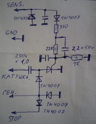

Цифровые от Дайтоны - много лучше и много дороже.
Хотелось бы узнать, что значит цифровой коммутатор, и почему
коммутатор схема которого изображена на первой стр. не отвечает требованиям цифрового?
 Заголовок сообщения: Re: Тюнинг коммутатор CDI "Racing" для 4т - кто пробовал?
СообщениеДобавлено: 16 Mar 2015, 20:33
Сообщений: 748
Скутер: Yamaha 100сс
Стаж: @
Цифровой - это по сути микроконтроллер, изменяющий УОЗ по особому алгоритму. На 1-ой странице темы - обычный аналоговый CDI с постоянным УОЗ. Снижение в нем емкости конденсатора С2 - больше маркетинговый прием, так как зажигание, если и становится более ранним, то не там, где надо (на низких оборотах). Вот он именно так и работает...
